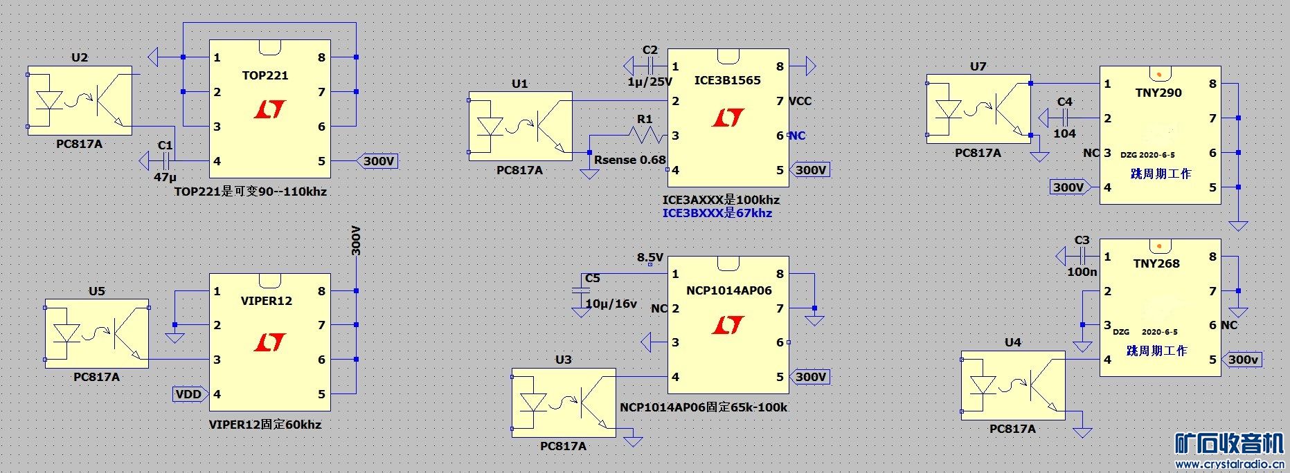

常用八脚副电源块TOP221 ICE3B1565 NCP1014AP06 VIPER12A TNY268 TNY290汇总简图
发表于 2020-6-5 10:08:38 | 显示全部楼层 |阅读模式
右侧的两种是pi公司的系列产品,在代用时不用考虑反馈绕组,tny268和tny290是优选

TNY是优选,有啊
