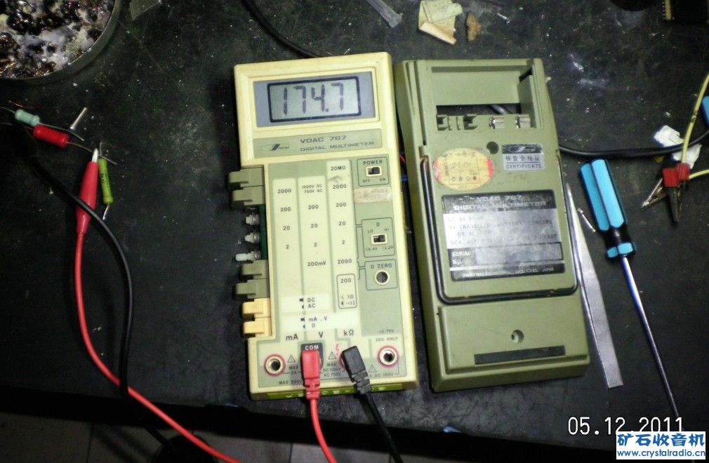

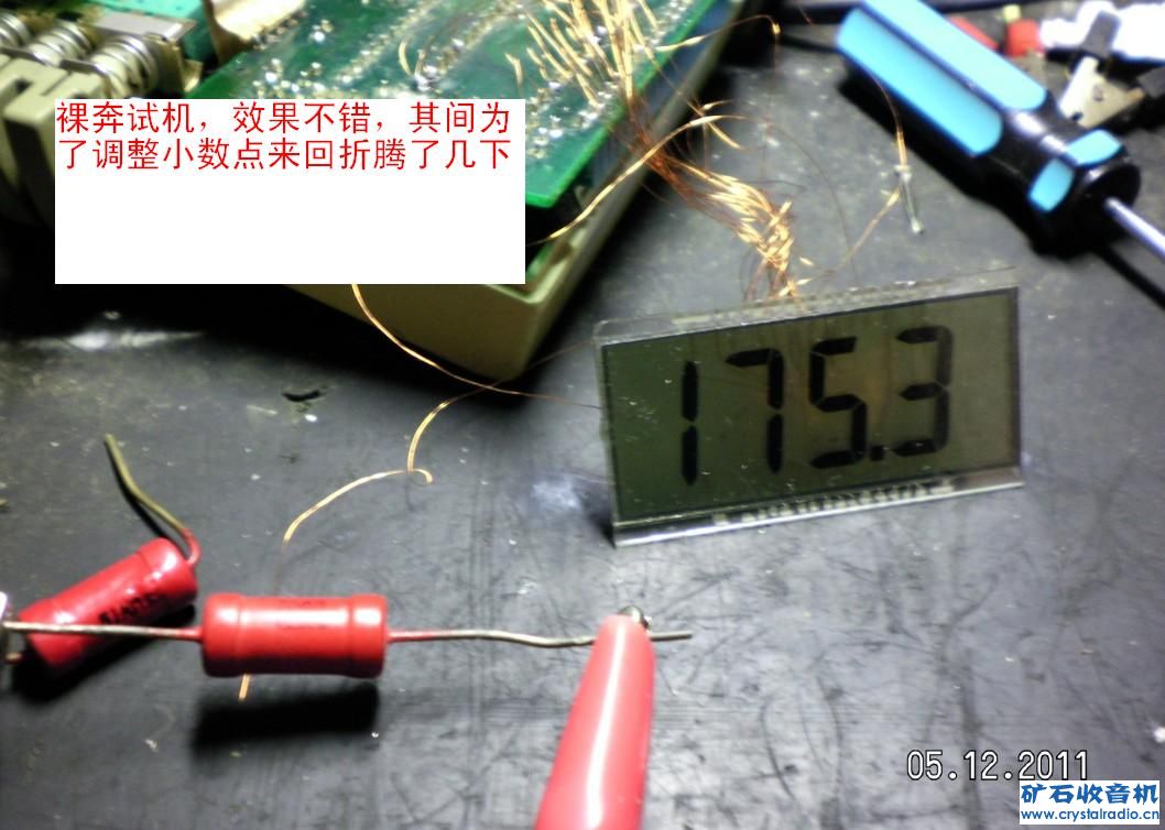

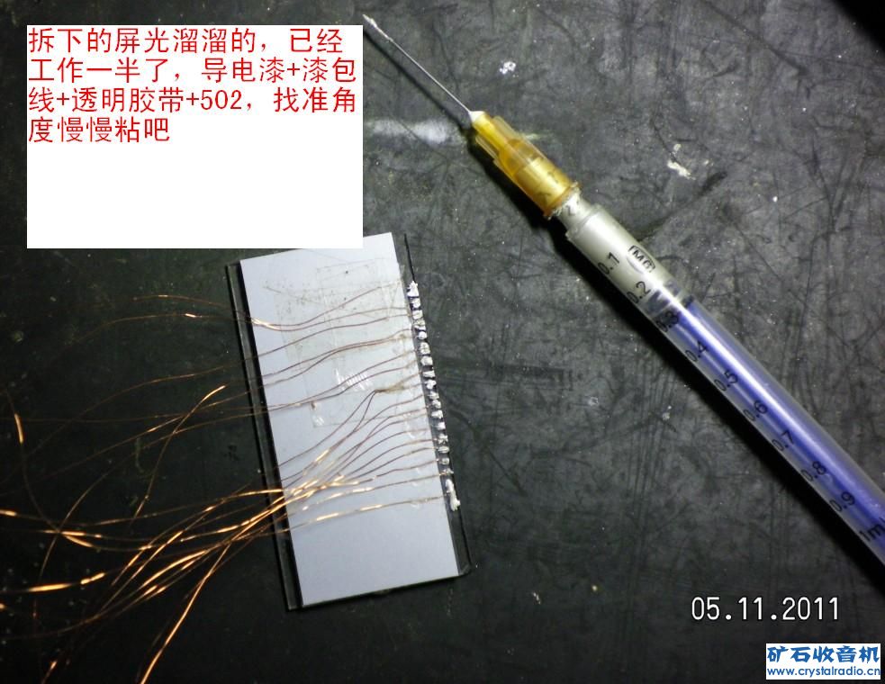

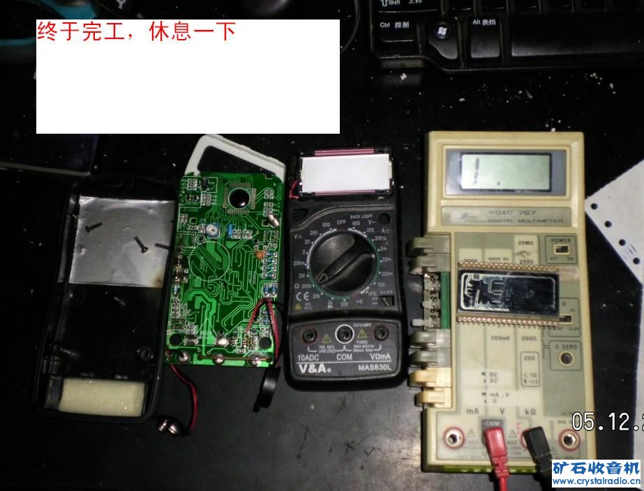

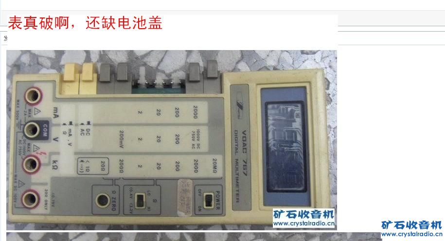

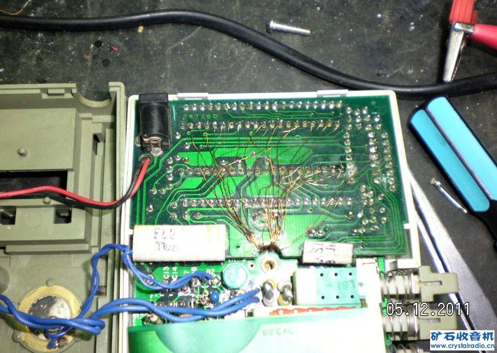

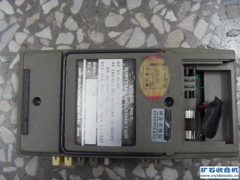

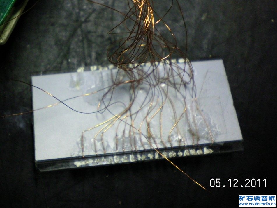

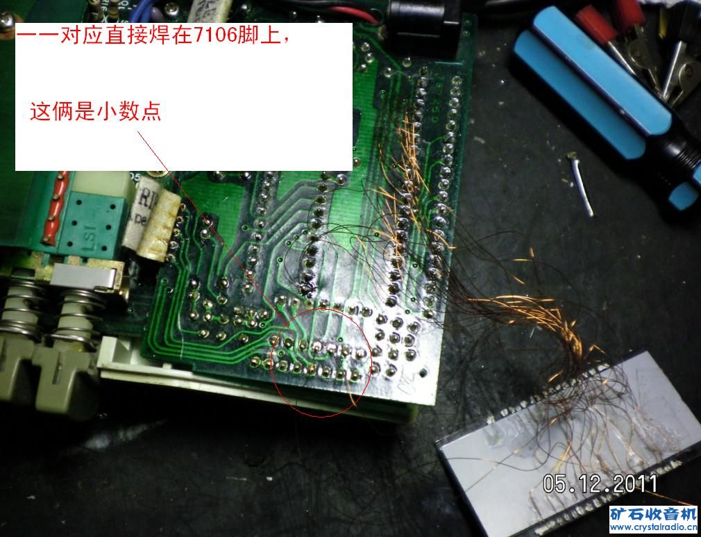

坛里买了一块坏表,到手一看屏破了,加电蜂鸣器还响,做工还不错,就合计着修好它。求助区发贴求屏无果,昨天收拾破烂发现烧了山寨的数字表,屏是好的,修吧,拆开一看是导电胶的,脚位不同,大小合适,就是它了。
5
