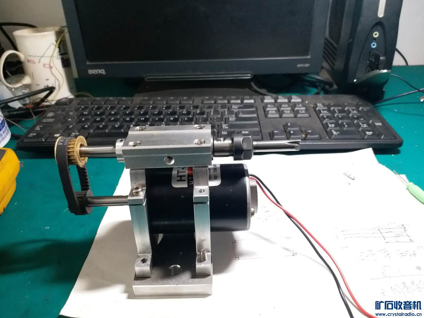

有点反常规的结构。固定穿线导针,让线包数控位移完成排线。

 楼主| 发表于 2020-6-7 08:23:46 | 显示全部楼层
先弄个绕小线包的组件。

 楼主| 发表于 2020-6-13 07:25:54 | 显示全部楼层
机械部分差不多这个样子了。
