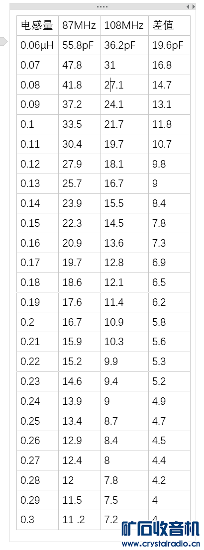

此外,主要想说的算是一点做fm矿机的心得吧。其实我先前啥也不懂,但参考了论坛某些老师的制作帖子(比如大千世界老师、东北老虎老师、香港的张老师等)作出一台后自然可以举一反三了。
我看论坛老师的帖子,一般fm矿机电感量控制在0.2μH左右,而多采用5号电池、7号电池、pvc水管等做胎具,其直径多在2cm上下,而匝数多在4圈、4圈半、5圈或其他,稍微多点少点其实影响不大,因为在可变电容选用15p、20p的情况下,可通过调节线圈间距来调节电感量,从而使谐振频率落在调频波段。当成功出声之后,举一反三,自然很清楚先前绕制的线圈匝数是多了还是少了,间距是宽了还是窄了。另外需要注意分布电容影响等,这个我也不是很懂,按照论坛老师的指点及实际制作,也确实需要尽可能地缩小各处连线长度。

另附上先前我制作fm矿机时计算的电感电容匹配表。
