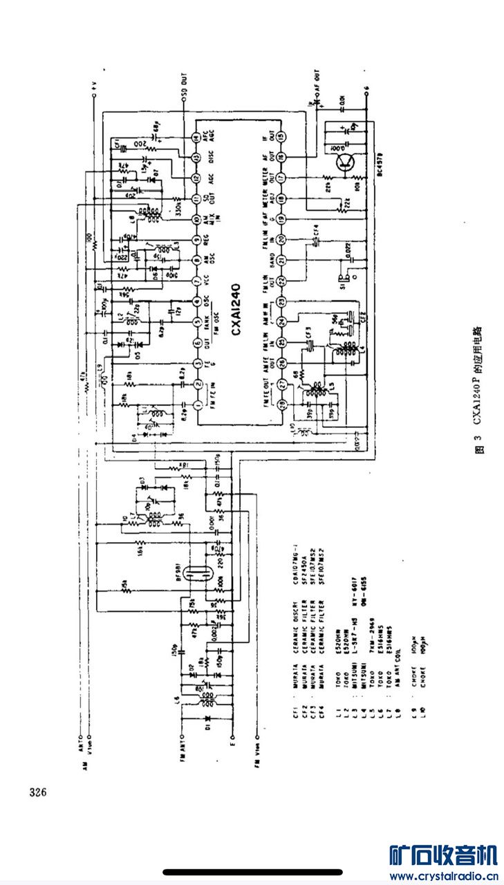

谁有cXA1240p资料,请贡献出来,谢谢!
发表于 2020-6-3 08:49:29 来自手机 | 显示全部楼层 |阅读模式
近来有一电调收音板采用cXA1240p和AN7411以及LM7000三芯片电调板,加一个微处理便成完整收音机,AN7411是立体声解码,LM7000是频率合成去驱动芯片显示,微处理控制LM7000,缺CXA1240p资料,请贡献出来,多谢!

1238跟1240一样的
发表于 2022-8-7 19:30:26 | 显示全部楼层
CXA1240   PDF====》
CXA1240.pdf
83.41 KB, 下载次数: 100
