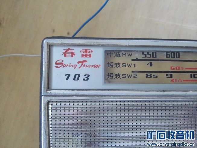

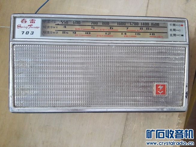

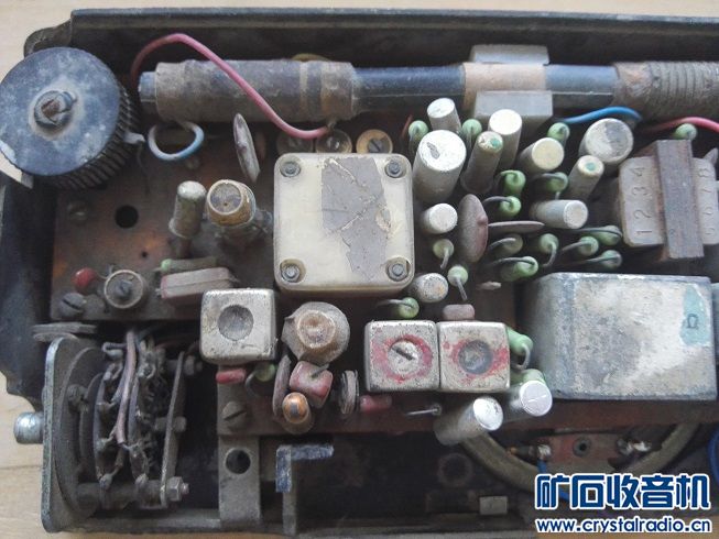

捡了台春雷703收音机,有断线、波段开关接触不良,简单打理后上电,声音悦耳,灵敏度等很好,遗憾的是这台机无后盖,无拉杆天线,无波段开关旋钮,看品相岁月的沧桑不言而喻,电解标识72年产。
求老师这台机用什么方法清洗?

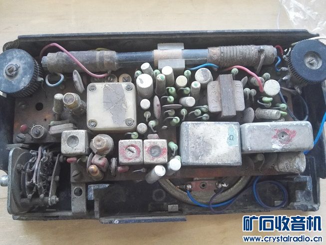

拍照,逐步拆,分解。一般喇叭与主板分开即可。有条件的,用超声波清洗机,没条件的放在面盆里,清洗线路板的水要用无离子的,蒸馏水。汽油,洗板水,也可以。

从图中看来,这台原装货东西还不错!反正也就是这么多另件,小心一点一个个拆下整理一下应该不难!耐心加小心两天即可完成。后盖先自己做一个。以后有机会再配!此机当年也祘一台名机了!他的拉线是用过桥輪的,很有特色!要小心了!

有年头的机子了,原修机经常遇到三极管的断脚,齐根部的断很讨厌的,所以根本不敢用大拆大建的方法。今用无水乙醇,注射器+小油画笔连冲带刷的方法初步作了清洗,等晾干后上机再向老师汇报。

楼主的机器用空调水或雨水配合毛刷与洗洁精就可以清洗,反复换水后用纯净水再浸泡换水3-4次晾干就行,之后就是用无水酒精清洗双联。
