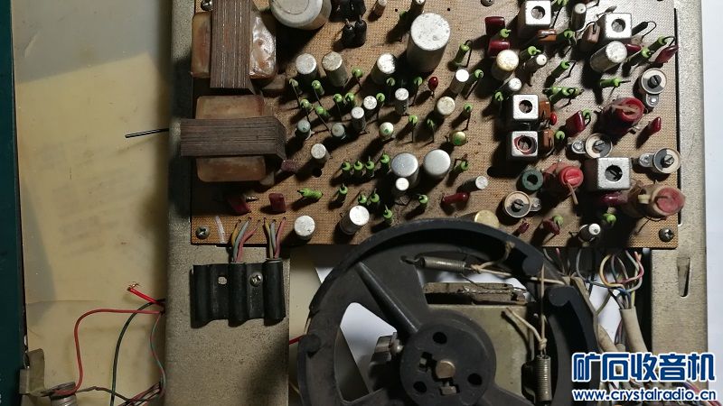

80年这种老锗管收音机还有多大用处。

没有看见磁性天线,自然收不到台。

这种金属机箱的收音机有屏蔽,应该不会设置磁棒天线的,线路板上有震荡线圈,也有天线线圈,使用的应该是外 ...
正解!这种收音机中波天线线圈应该是用中周做的,找到天线接头接上天线试试看看....应该是两个波段(一个中波和一个短波)...靠近边缘的那个中周应该是中波天线线圈....

 楼主| 发表于 2020-6-2 20:54:25 | 显示全部楼层
老庞家电维修 发表于 2020-6-2 20:40
没有看见磁性天线,自然收不到台。
拆时就没有看到磁棒。那个大线圈是不是磁性天线。
发表于 2020-6-2 21:12:38 | 显示全部楼层
   这机器用的外接天线吧

如果修复需要电路图,现在没有呀也不知道型号,这么找。哪位知道型号。

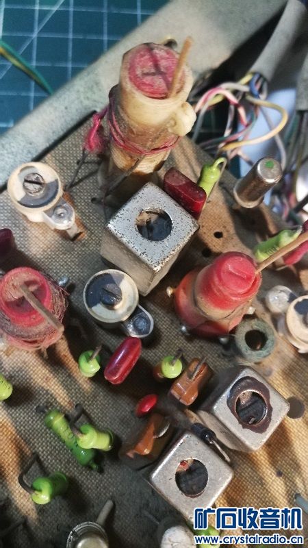

发表于 2020-6-3 02:49:23 来自手机 | 显示全部楼层
大线圈说的是短波的本振线圈吗?
发表于 2020-6-3 05:38:02 | 显示全部楼层
这机子就缺少中波磁性天线,中波本振线圈看到了,短波天线线圈和短波本振线圈也看到了。

线圈有4个,还有一个一大一小连着的,要是有电路图就好修复一点。
发表于 2020-6-3 17:15:01 | 显示全部楼层
这种老锗管的机器声音好听,性能很好的!看那加散热固定的一对3AX81就知。
这是天线线圈加拖线天线的高频调谐式,当然无磁棒了。

这种金属机箱的收音机有屏蔽,应该不会设置磁棒天线的,线路板上有震荡线圈,也有天线线圈,使用的应该是外接天线。楼主可以从线路板接线上查找,不会很难。
