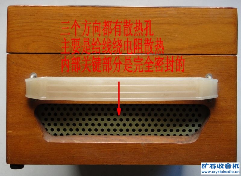

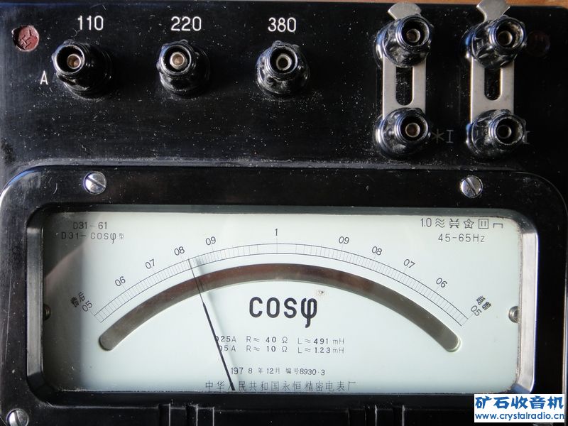

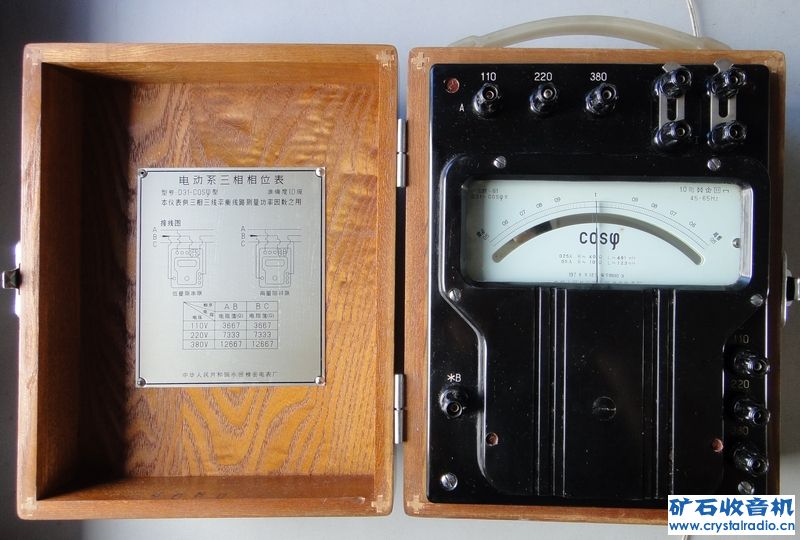

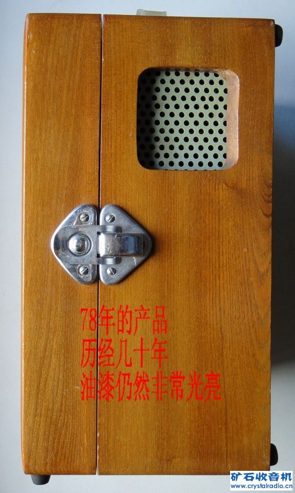

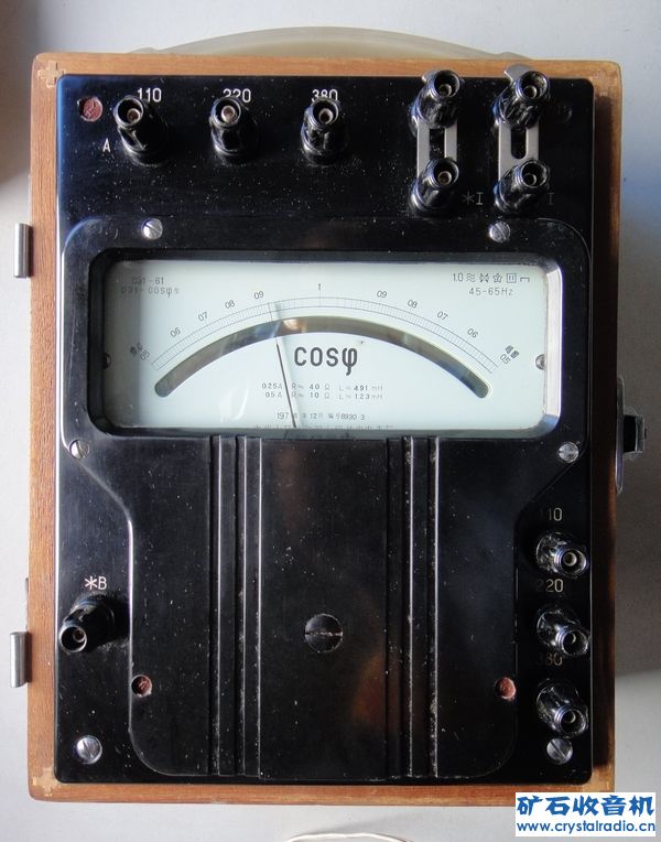

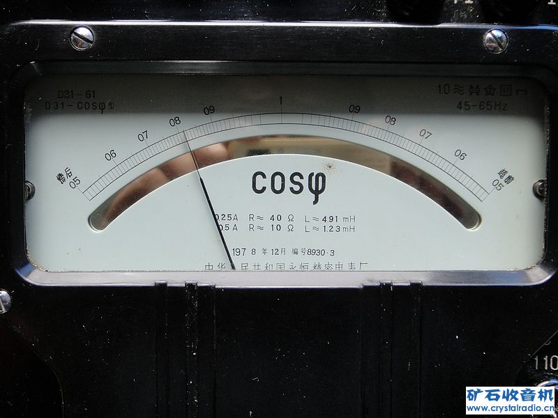

前面坛友发了一个功率因数表,应坛友要求我发个内部图。
坛友的表是全电木外壳,我就不重复了,发一个年代更老木质外壳的,其实大同小异。
具体的原理及应用特快版主有帖,请参考:http://www.crystalradio.cn/bbs/v ... mp;highlight=%CA%E9
由表及里,宏观到微观的顺序展示图片。
先看外观的三视图。

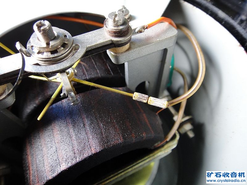

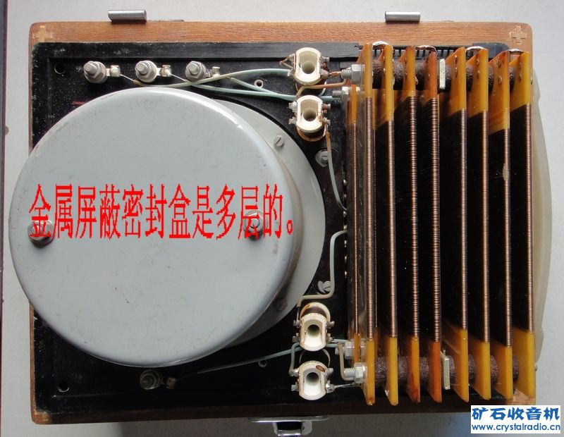

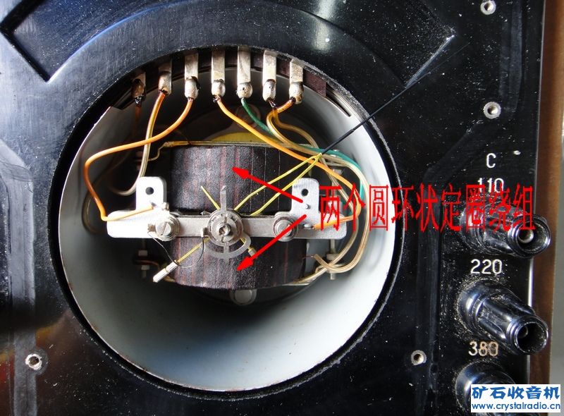

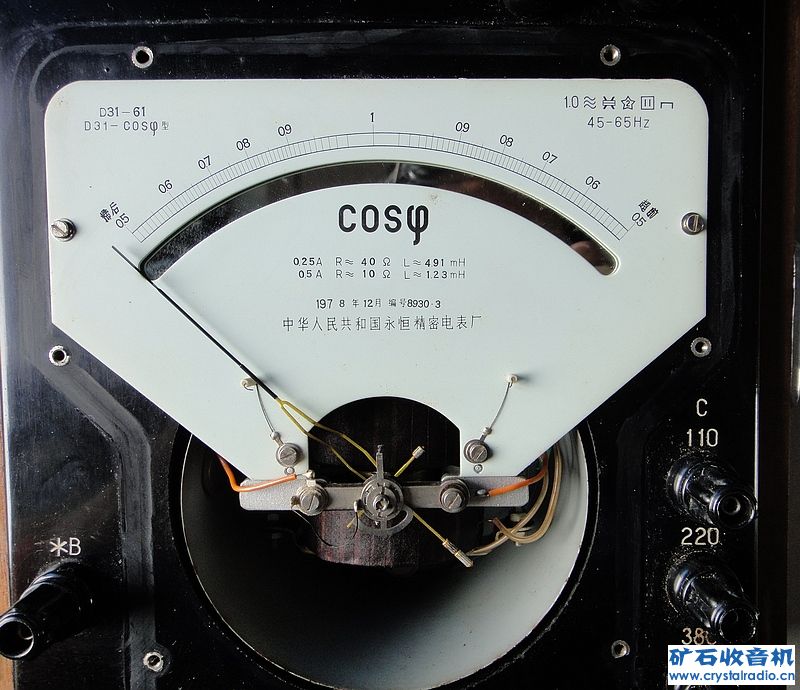

内部做工非常漂亮。
不计成本,用料足。

发图完毕。
一点说明:与动圈和指针相连接的转轴是一根,贯穿动圈的中央(与普通指针表不同),拍照时不好表现,看不出来。

现在已经不用这淘汰的表了,我打开可以供大家了解内部结构。
某单位计量所就要当垃圾卖掉,如果给收破烂的砸碎就要那点铜。
