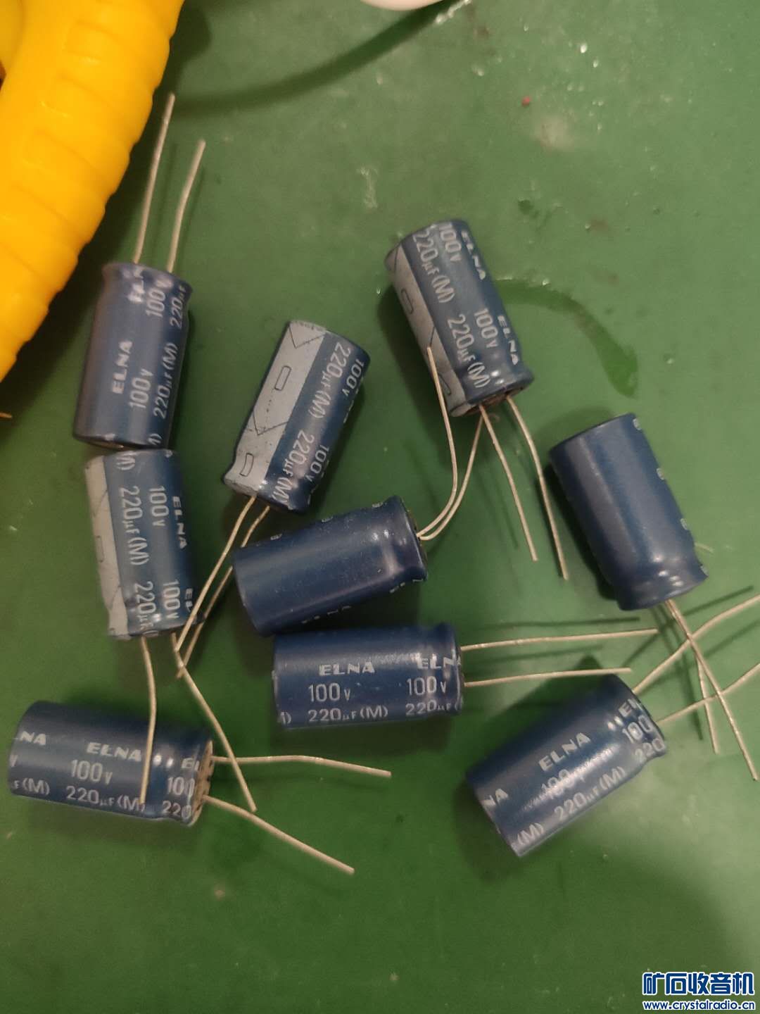

很多年前买的220uf 100V电解电容一直没用上,今天拿出来测量直流电阻,其中一只不足1K,其余的阻值在几百K左右。
数字电桥测量容量合格,D值0.1-0.15的样子。
请教能否通过接上直流电压,慢慢恢复铝绝缘层?

通12伏直流电老练8小时就可以用了。再测参数就会好很多的。
发表于 2020-6-2 11:03:36 | 显示全部楼层
串个2.2k电阻接在30-50v的直流电源上,试个几小时再测,就知道了,理论上可以,电解液漏的话就不要了

前几天才干了这事,跟白版主学的。先检查是否击穿,漏液,完整。然后串电阻逐步加电压,50v  100v  250v....不超标定电压,注意观察,不要发热。成功修复4只天和500v10μ电解电容。

报告一下,那只绝缘电阻只有几百欧的电容,接了1V直流电,开始电流近8mA,大约几分钟后,电流降低到0.1mA以下了。目前加到3V电压继续..............

上电后,电化学反应会重新在铝箔上形成新的氧化膜,修补绝缘层。
