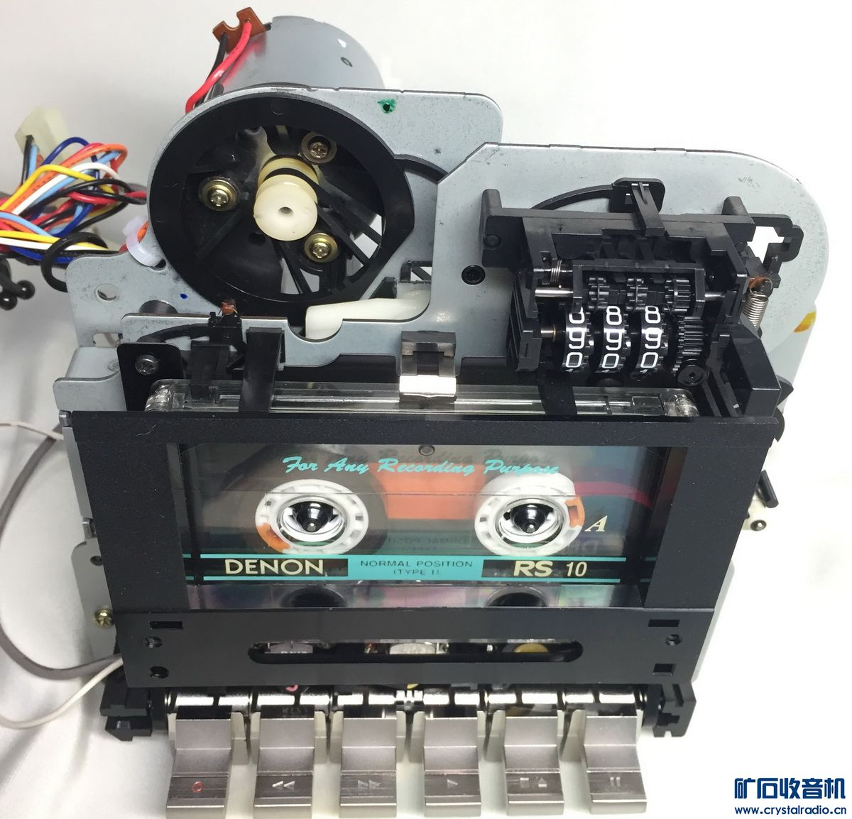

发表于 2020-6-4 12:32:47 来自手机 | 显示全部楼层
kenshunko 发表于 2020-6-4 09:30
录音时只用录音磁头,放音时只用放音磁头,录音需要监听时录音磁头录音,放音磁头监听。三磁头机,录音磁 ...
更好的三磁头机芯有两个主导轴两个压带轮,但那不是用来翻转放音的。两个导轴的飞轮直径略有差别,由同一条皮带带动,这样就产生了些微的速度差,拉紧磁带,使得磁带全程都密切贴合在磁头上,保证录音放音质量,带头带尾带速也更趋于一致。

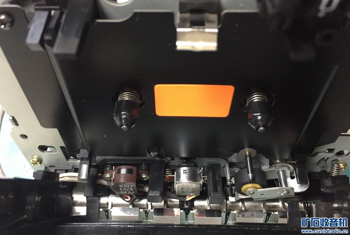

发表于 2020-6-5 04:41:09 | 显示全部楼层
杨不烦 发表于 2020-6-4 12:32
更好的三磁头机芯有两个主导轴两个压带轮,但那不是用来翻转放音的。两个导轴的飞轮直径略有差别,由同一 ...
说得好,这是我今天在打理的2个主导轴和2个压带轮的机芯,放个图给大家观赏观赏。
发表于 2020-6-5 05:07:36 | 显示全部楼层
要说手提式收录收录机我也打理过十几台了,去年入手到的松下RX-5080收录机一台,该机的机芯是我至今看到最好的手提收录机的机芯,做工严禁,基本上以台式机的做工为主,金属部件多多。抖晃率,录放音质量是携带式机子中很少见的好。这2年由于爱好,收购、打理,修复了20台以上的收录机及座机,喜欢的留下,不喜欢的送人。我不会玩买卖,也无所谓这几个小钱,玩的高兴才是本!
下面放几个图给大家观赏一下。
