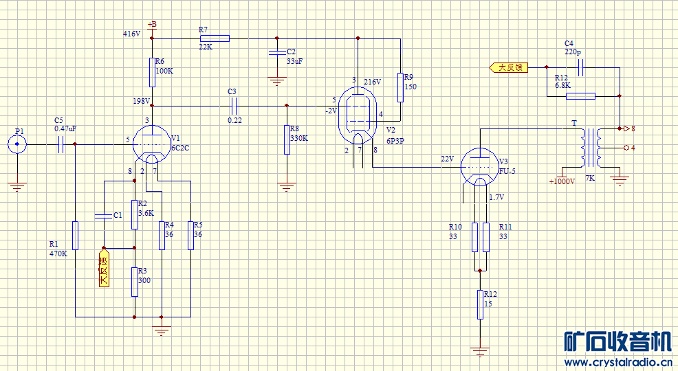

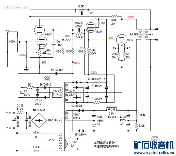

我拆了一个扩音机得4只FU一5,想听听FU一5单端的声音,哪位老师有成熟的电路给介绍一下,牛推的更好,不求功率,只求声音,谢谢!

这个管的输出变压器一般用7.5K的多,有的也有用9K的,50W

我的805,搞了一大半还没有完全竣工,我是分体式的,电源和功放都做好了,就是还没有联起来调试。

这个做下来成本不低,而且电压太高需谨慎操作。

nf  可以用电流型的吗?

原扩音机电源变压器太大了,准备绕一个小一点的
原机电源变压器是双1450V的,无法使用,单端应用时电压太高。
