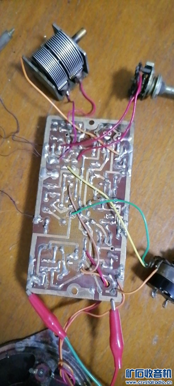

请教这台青松收音机末级变压器倒相OTL如何调整工作状态?

5555555555.jpg 请教这台青松收音机末级变压器倒相OTL如何调整工作状态?都忘记怎样调整了,请教大家,谢谢
 楼主| 发表于 2020-6-2 12:28:24 来自手机 | 显示全部楼层
还有中点电压好像也要调整对吗
发表于 2020-6-2 14:43:26 | 显示全部楼层
两只推挽管的参数差不多一般是不需要调整的。中点电位偏离多了就要换推挽管
发表于 2020-6-2 15:00:21 来自手机 | 显示全部楼层
用例图给出的偏置电阻值就行,这是厂家验证的,以6V工作电压,中点电压在2.5至3.5伏之间没啥大问题,这是OTL有趣的一个特点
