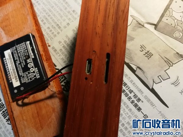

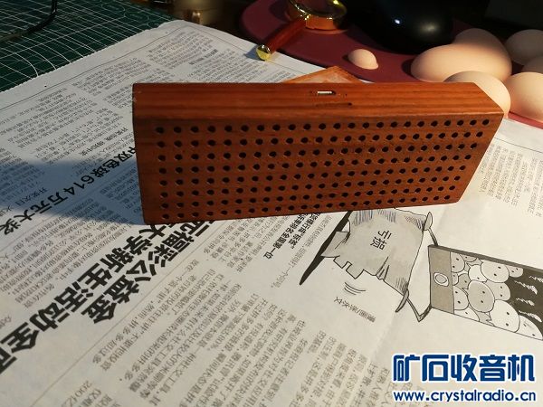

闲时做个MP3黄花梨实木手工打磨的,手感好,效果还不错。发上了交流一下。

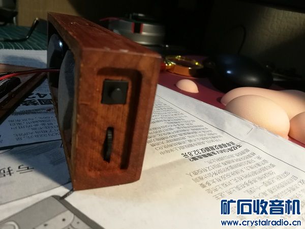

木板是家具厂做门的木料25MM厚的下脚料。尺寸150长50宽25厚中间掏透,一边掏个槽,安装开关和波动开关。
免漆打蜡,越用越光滑。

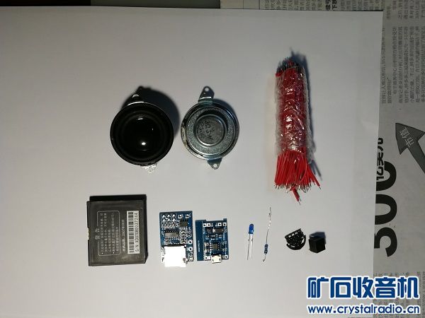

元器件
元器件

插卡充电口
插卡充电口
开关和功能开关
开关和功能开关
成活
成活

木质小音箱可以 但是2个喇叭不行!不会有低音重现,中间设法加一个橡皮边小低音喇叭。
发表于 2020-6-2 15:12:01 | 显示全部楼层
看着不错,音质还可以吧。
发表于 2020-6-2 15:31:14 | 显示全部楼层
花功夫啊,小喇叭选好点的
