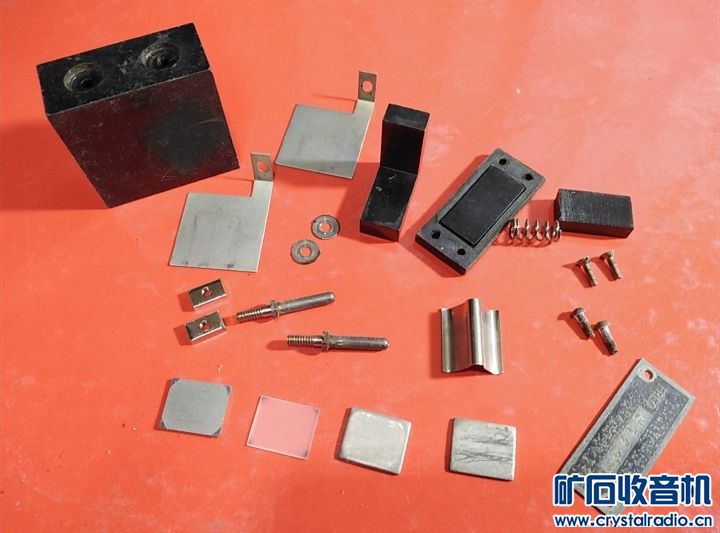

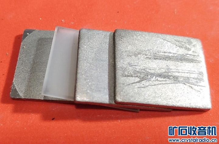

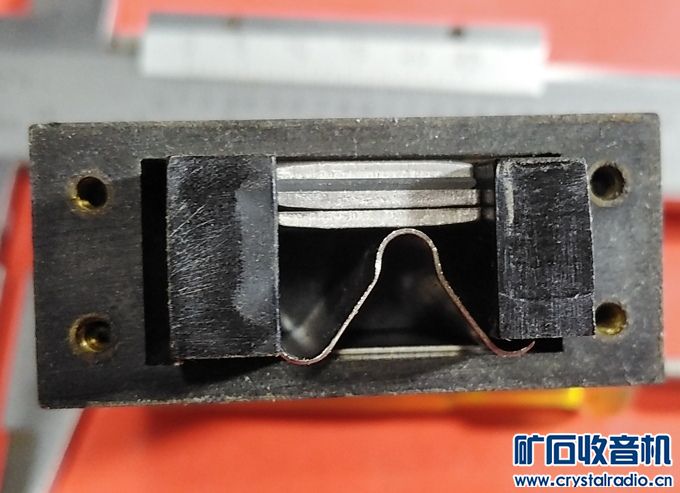

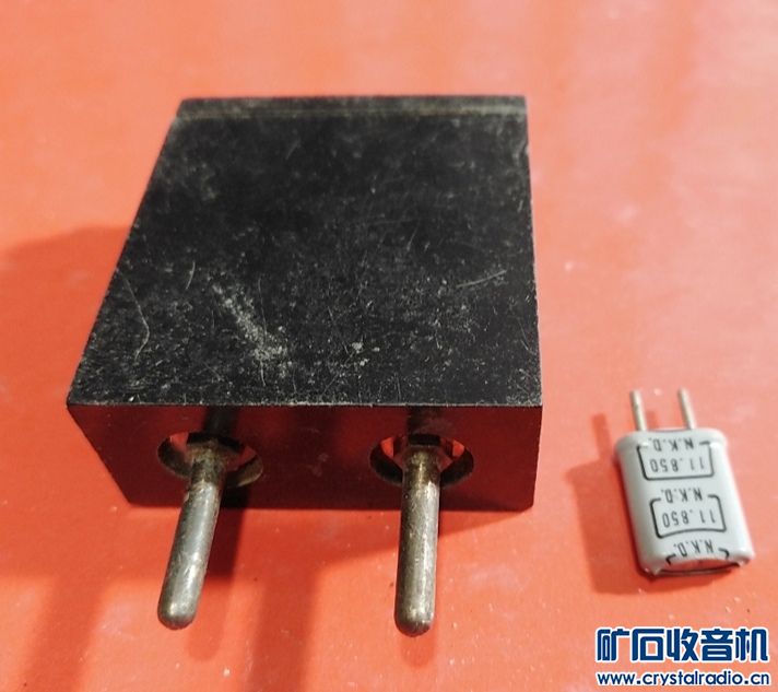

看图,石英晶体看来是人工研磨的(4个边角有人工研磨的痕迹),晶体是裸的(没有溅银),直接用金属片压住,可怜,拆后零件一大堆。

发表于 2020-6-1 20:11:02 | 显示全部楼层
还真没想到是这么大的晶体!看来频率越低晶体就越大
 楼主| 发表于 2020-6-3 19:11:29 | 显示全部楼层
我用尺子量了一下,晶体的尺寸是19.5x14.5x0.9mm3,我也不知道为什么晶体有这么大,看材质应该是石英,不晓得振动的模式是什么方式,可能共振频率和晶体的厚度相关吧,我也怀疑这么大的晶体会不会是泛音晶体,接入晶振电路测试确实是基频。
