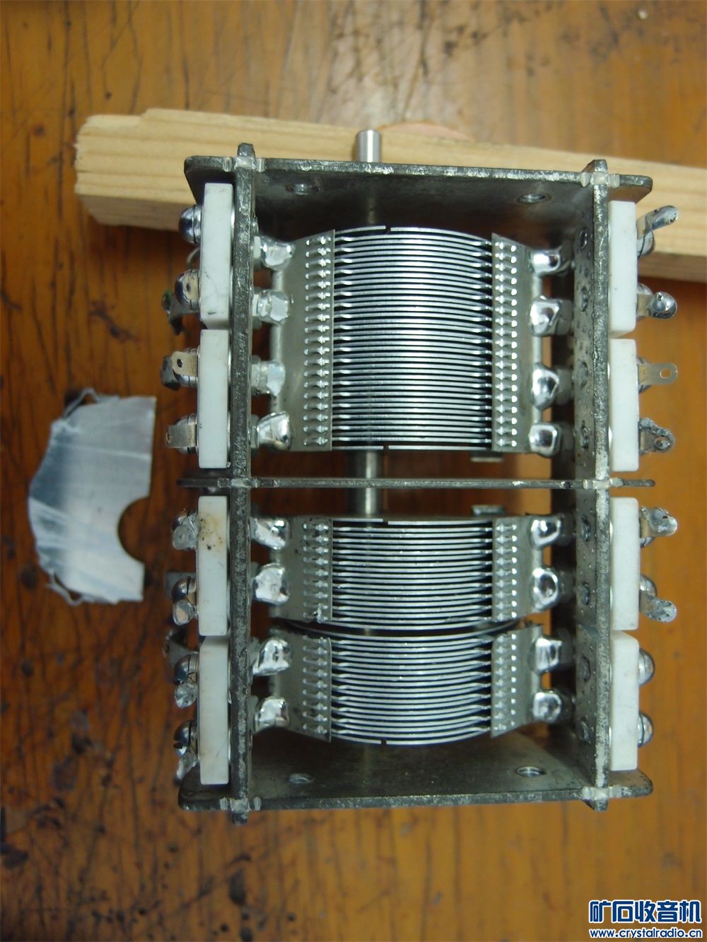

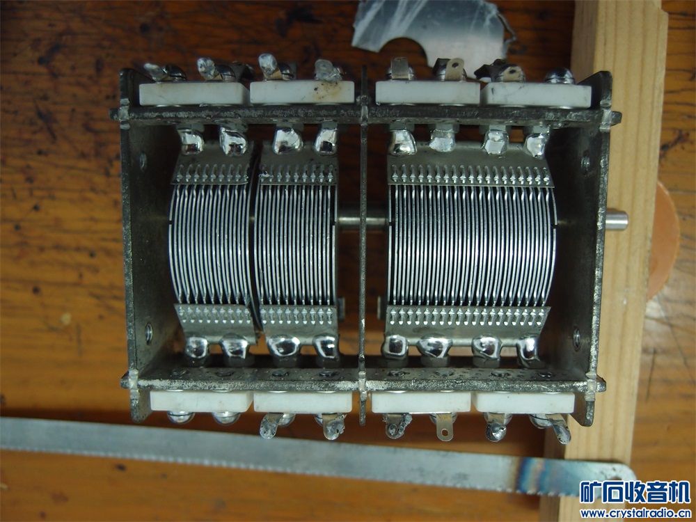

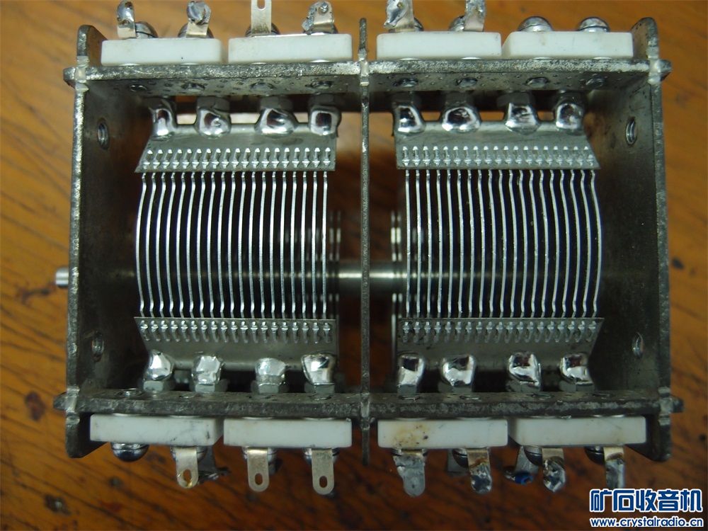

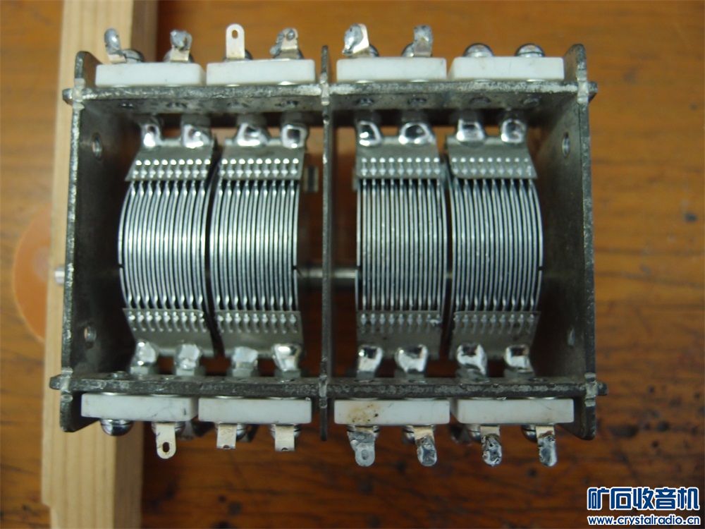

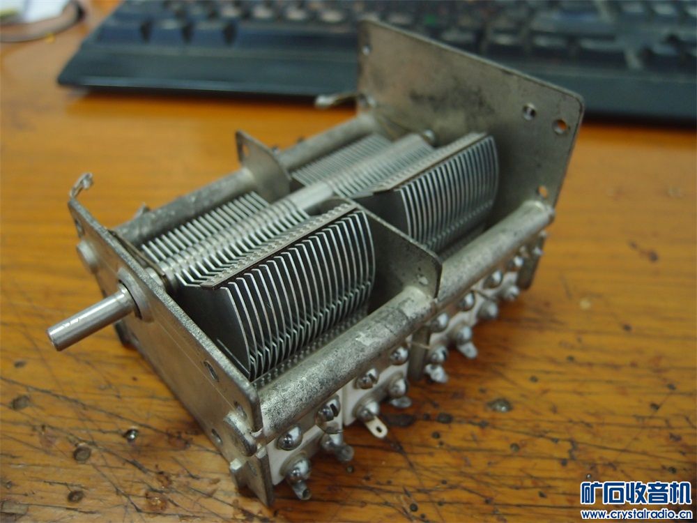

以前为了制作大环线圈而买了几只二连空气可变,每连为810P,因为多买了几只,做矿石机吧,容量就偏大,一直放着没动,今天在想办法怎么用上它,不浪费,看了一下结构,发现可以改装成四联,只要把原来每个单连多中间锯开,每连的定片是19片,正好把中间的定片锯片,成了二定一样九片的二个双联,双联就成了四联,正好可以用来做中短波双调谐电路。开始想用小圆锯开刀,发现不行,最后发现还是用最简单的钢锯锯切的办法,很简单的就锯开了,效果非常好,每个单连锯开了成了二个容易390P的双连,二个就成了四联,效果非常好,不注意看不出来改动过,这样可变就有了用武之地了,上图大家看看改装
改装注意点,钢锯最好采用细齿锯, 齿尖朝前,回来时用力,这样操作上容易一些,因为锯的是很薄的片,所以要掌握好办法,不要太用力,将锯片贴着中间那片要锯掉的定片锯切,开始不要推,基本用回拉的方法,几次顺畅以后再根据手感觉锯切,不用心急,很快能锯断,然后再换定片另一边,锯的时候,把动片旋出保护好,不要影响损坏变形
8

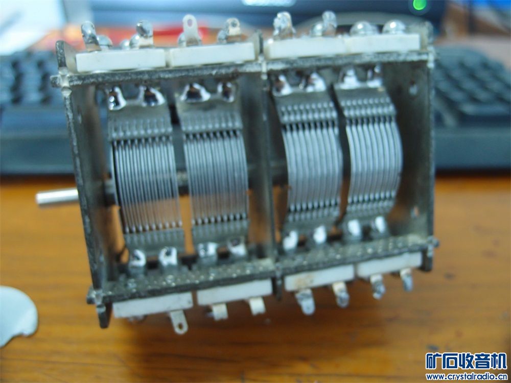

 楼主| 发表于 2020-6-1 11:55:14 | 显示全部楼层
中间拔掉二片动片,间距分开了,也方便插入屏蔽片,没拔以前是约395P,拔片每连降为365P,容量范围正合适。在18--365P左右。可以用在中短波双调谐矿石机电路上。

 楼主| 发表于 2020-6-1 11:09:20 | 显示全部楼层
岑蓉络阳 发表于 2020-6-1 11:03
1966年把一个365P的单连可变也是这样锯开改为不等容双连,装了个超外差收音机,振荡线圈自己计算绕制,调试 ...
你说有道理,这个等试验了再看看效果,收音机跟矿石机的要求也许不同,等装起来试验一下看看影响大不。中间的间距过小,就是原来一个定片的间距,要再弄个屏蔽有点难,要是影响不太就用着,要是影响大,看看能不能插焊接一个屏蔽片试试,如果间距太小,可以二边各拔掉一片动片,这样间距就足够装个屏蔽片了。到时候看实验再试验

 楼主| 发表于 2020-6-1 15:37:13 | 显示全部楼层
试验了一下,双连之间的确需要加屏蔽片。才能保证好的效果,否则只能当减量双连使用
