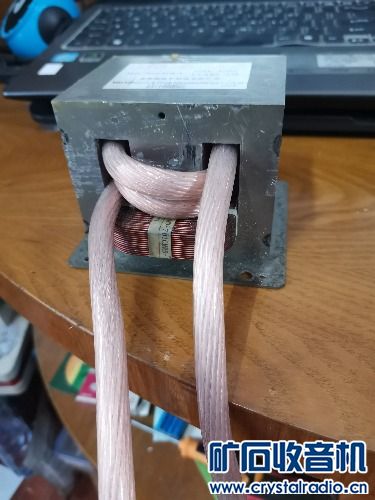

看到大家用微波炉变压器制作点焊机,我也中毒了。今天拆了个微波炉变压器,变压器漆包线是铝的。现在偷工减料以次充好的产品太多。

发表于 2020-5-31 17:48:03 | 显示全部楼层
中间铁片去掉了?
发表于 2020-5-31 17:56:07 | 显示全部楼层
夜游虾 发表于 2020-5-31 17:48
中间铁片去掉了?
看上去应该是去掉了。
发表于 2020-5-31 18:28:33 | 显示全部楼层
一般是4匝,你这绕-不下。

匝数越少短路电流越大
 楼主| 发表于 2020-6-1 22:18:25 | 显示全部楼层
中间铁片去掉了?
我把中间的铁片去掉了
 楼主| 发表于 2020-6-1 22:20:36 | 显示全部楼层
一军 发表于 2020-5-31 18:28
一般是4匝,你这绕-不下。
我用了25平方的电线,是不是用的太粗了
 楼主| 发表于 2020-6-1 22:22:26 | 显示全部楼层
七林哥哥 发表于 2020-5-31 19:21
关键的是最后焊接效果怎么样。
把现有的材料先安装起来
