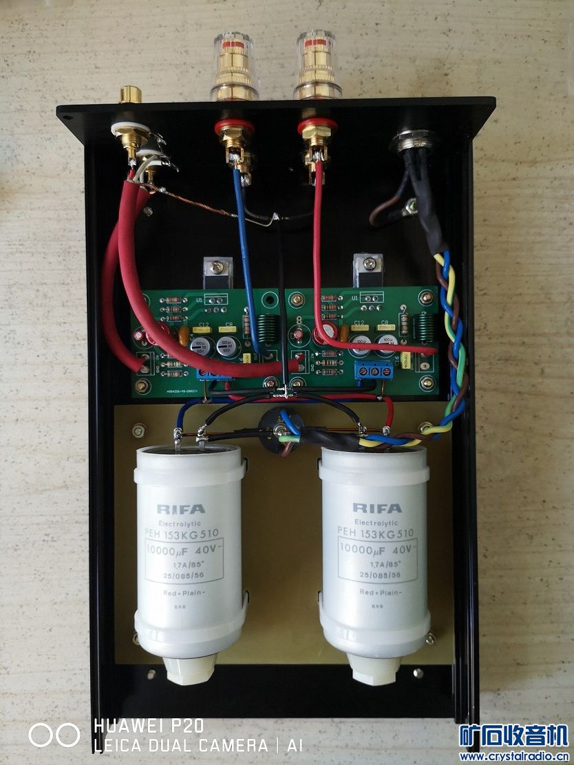

      这么多年一直都是专注分立功放,看到网上那么多的LM1875功放,不做一个感

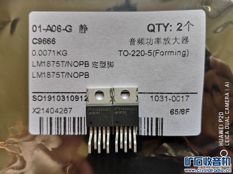

到遗憾。新注册了JLC会员,领了20券,购买了2个LM1875集成块,应该保真吧。

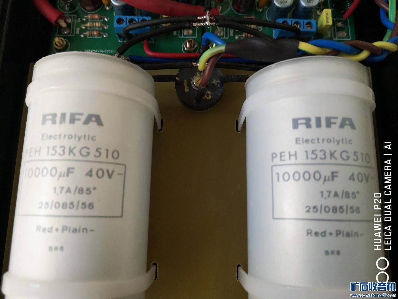

      采用官方经典电路,自己设计,JLC打板,元件基本都是拆机货,主滤波电容
Rifa拆自瑞典Facit纸带穿孔机,电阻拆自西门子工控板。分立交流电源供电,变压
器是老恒达400W,自己绕的3线24V和18V。
      接入自制前级,用惠普维真一号超值版音箱试听,耳朵贴近低音喇叭,无丝毫
电流声,只有贴着高音喇叭才听到沙沙声。
      唯一不足的是,关机有噗的冲击声,不如TDA2030控制的好。
      至于音质,网上评论太多,自我感觉声音平衡。

楼主1875多少钱购入的呢?做好了没测下波形吗,俩大电容养眼
 楼主| 发表于 2020-5-30 20:47:16 | 显示全部楼层
LM1875是在JLC商城买的,11.39元/只,阻容元件都是上世纪八十年代的老物件,没做测试,听一段时间再取消反馈电容试试。

 楼主| 发表于 2020-5-30 21:59:56 | 显示全部楼层
这次制做,很满意的是听不到一点交流声,只有贴近高音喇叭才听得见沙沙声。
遗憾得是电源配线不好看,从滤波电容出来到PCB板有点乱。
