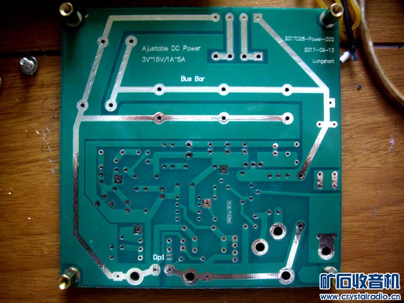

问一下汇流条长什么样

隔壁现挖来的,这东机,也可以去找下焊机的汇流排。有贴铜的,有跨铜线的。

发表于 2020-5-30 18:14:50 | 显示全部楼层
大电流汇流条多都用2毫米以上紫铜条作,宽度自定,见配电室。联接多用螺装或气焊压装。因大电流,导体会发热,故锡焊不适应。微机电源多是在电路板上加焊铜导线,增加导电截面积。此归电子机箱结构设计管。
发表于 2020-5-30 17:21:13 | 显示全部楼层
就是 一个 铜皮而已     ,比较厚一点   ,和 线路的形状 一样的    ,

不清楚啥叫汇流条,遇见过电路板铜箔线条为应付大电流加焊粗铜丝的。

就是把铜皮贴在top solder 或者bottom solder   ,那2个层上面    , 本来是镀锡的  ,但是   ,不是过的电流太小吗    ,裁个铜皮上去   , 再上锡   ,至于能否贴      ,如果量大    ,厂家是会考虑做个治具   , 就可以贴了  ,所以      ,可以会流焊
哟,汇流条可是很老的概念了。我的电源PCB、小功放PCB,都在大电流的线条处加了阻焊窗,如果作品需要,用1mm直径铜丝顺阻焊窗焊上就行了。

书到用时 发表于 2020-5-30 20:37
请问这些白色短线是在丝印层吗,起什么作用?
顶层开窗就在top soldermask放你想要形状的线条、方块等,做出来的效果就是顶层阻焊层(俗称绿油)被铲掉一块,露出铜皮,方便镀锡焊接
底层开窗则在bottom soldermask层……
发表于 2020-5-30 20:57:59 | 显示全部楼层
是丝印层不假,这么干的用意不清楚,看起来像是能加强避免连锡的做用,或者就是强调这两个点隔开的,等明白的坛友解答。
