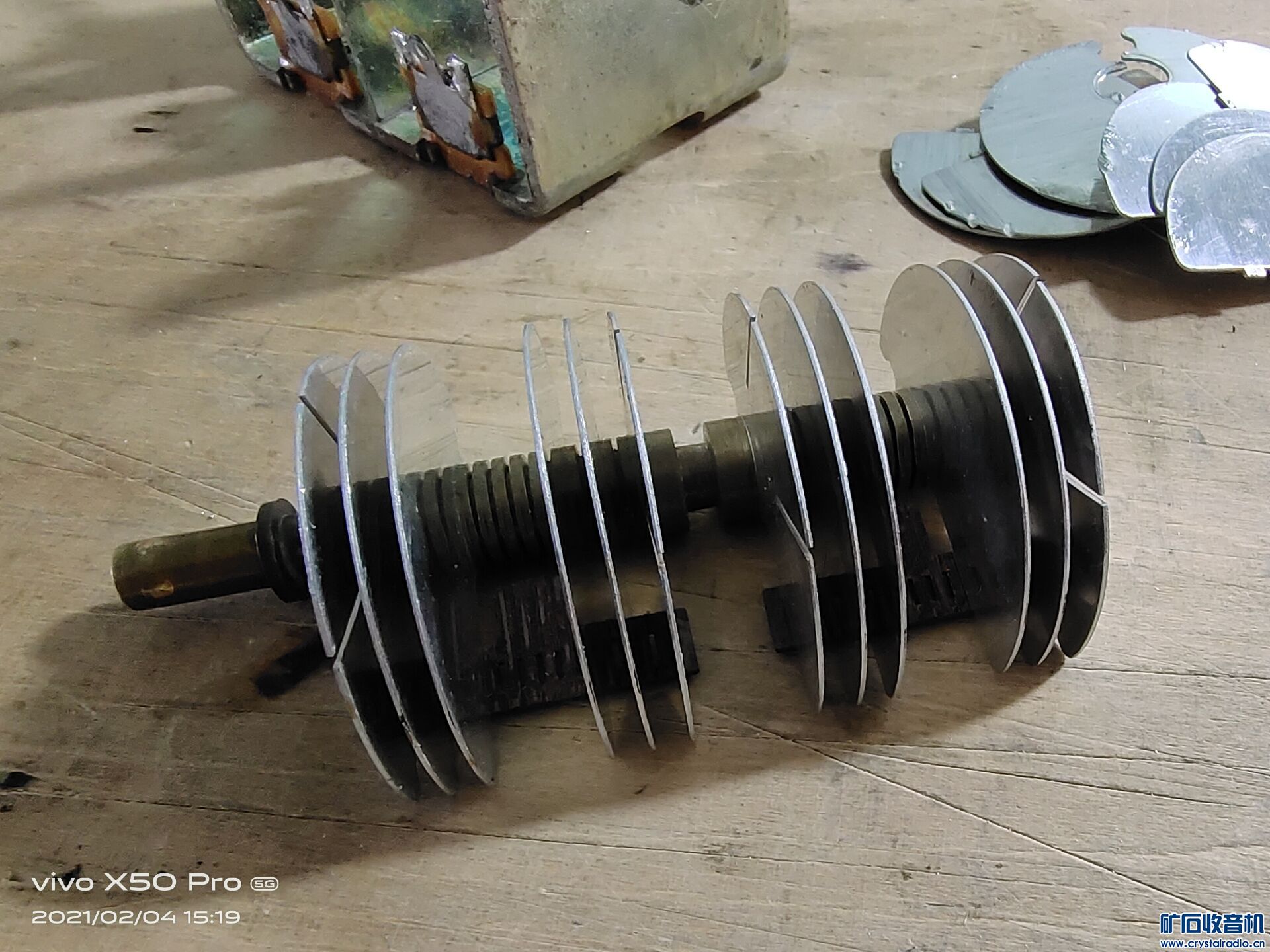

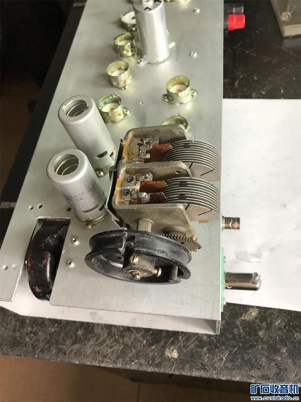

大家做调频机用空气多联为这种空联很为难,买五/六联价格高,做调频调幅的不多,调频机用三联又浪费调幅联.可以用普通的调幅双联来改制多联,各种大量普通的调幅双联都可以如法炮制,疫情期间闲的蛋痛改了2个,效果很好.

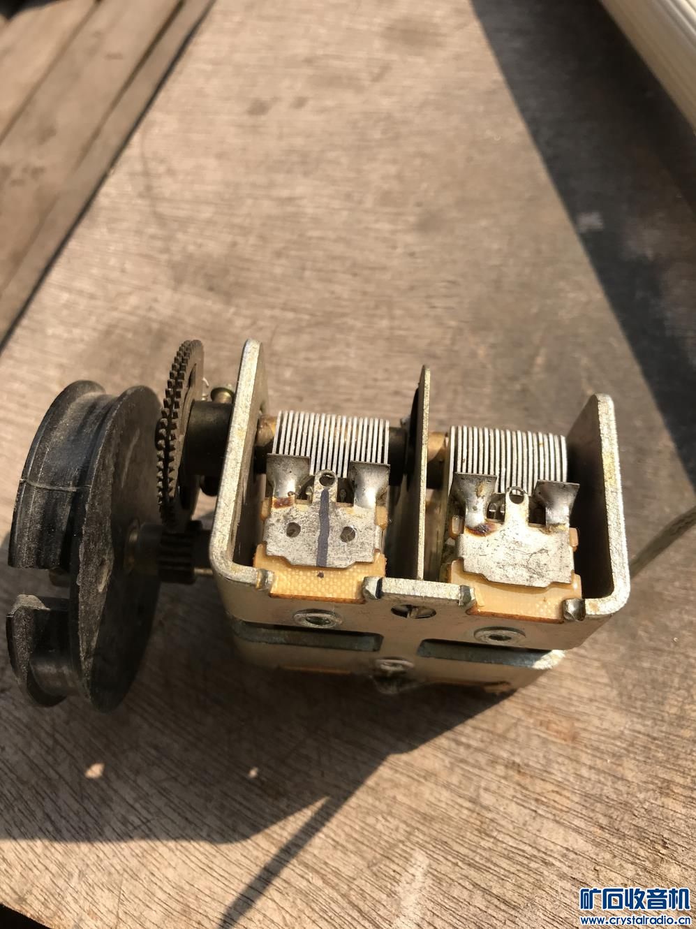

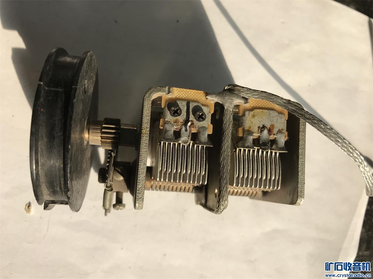

普通的调幅双联有齿轮和不带齿轮的,可以适合度盘要求选用.看图示.
先把空联的位置定位,

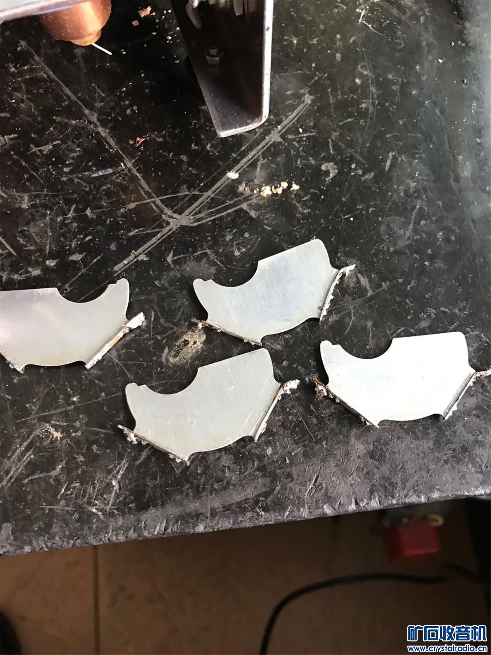

一:程序不能乱定片不要先取下,用直径1.5mm的钻头按图两边加工,用2mm自攻螺丝固定好,再锯开一分为二,拆出定片组备用.

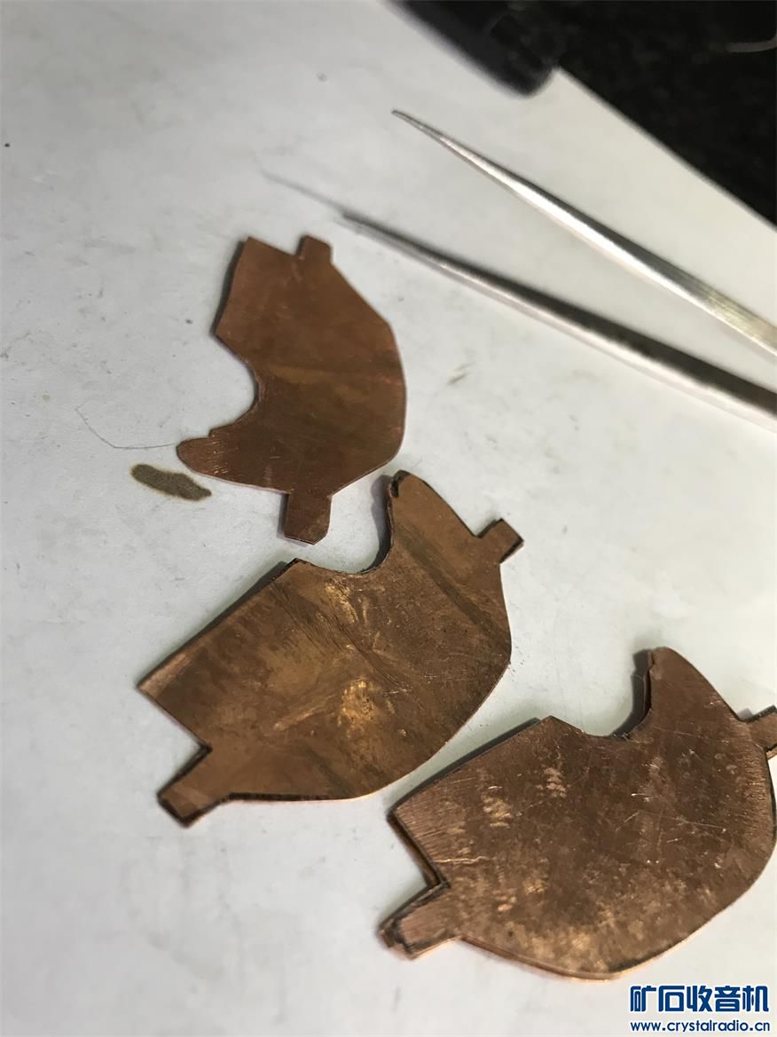

二:用铜皮依定片模样做三块定片,注意的是要把固定焊片留出来,校准时三定片各夹一张薄纸,动片旋入焊接固定,最后旋出动片,取下纸回到最大容量,不碰片就OK了.
三:容量校准用表来按自己需要去拨片,动片不要取可以起屏蔽作用,这铜皮一片是最大容量是40P,由于是动二片夹一定片,只要拨开动片就可以达到你的要求了.
改的三联是高放/调谐/震荡用,当然有的大空联可以改很多联的,玩老机有的零件都需要自己改的.

为什么不用原来的定片?可以把定片组一锯为二,嫌容量太大?可以去掉些相关的定片和动片,减少对应的动定片或增加动定片的间距。

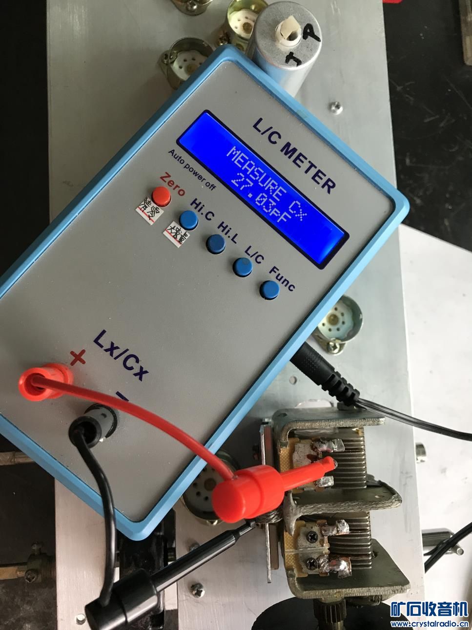

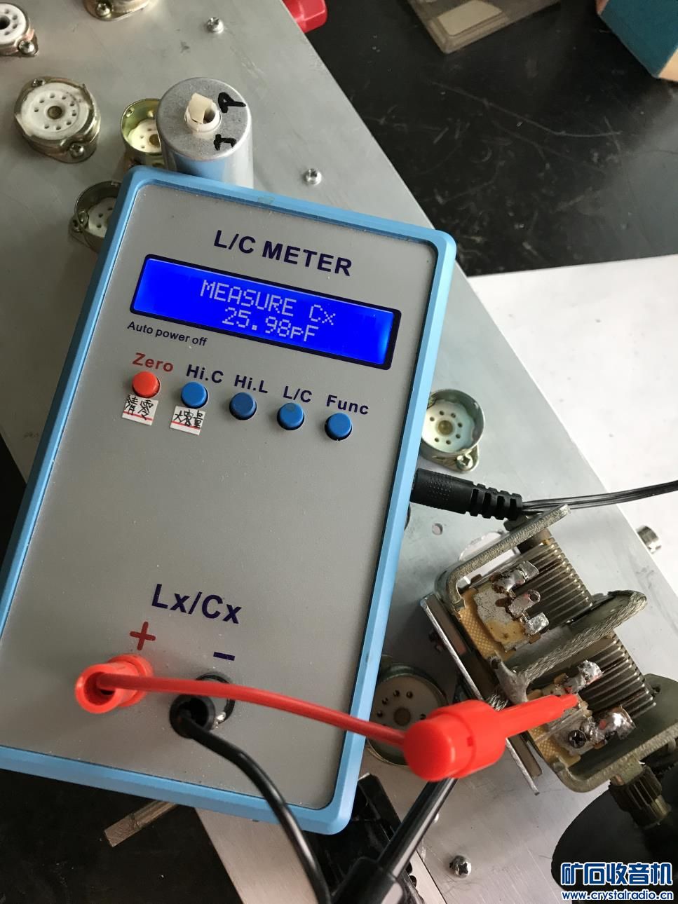

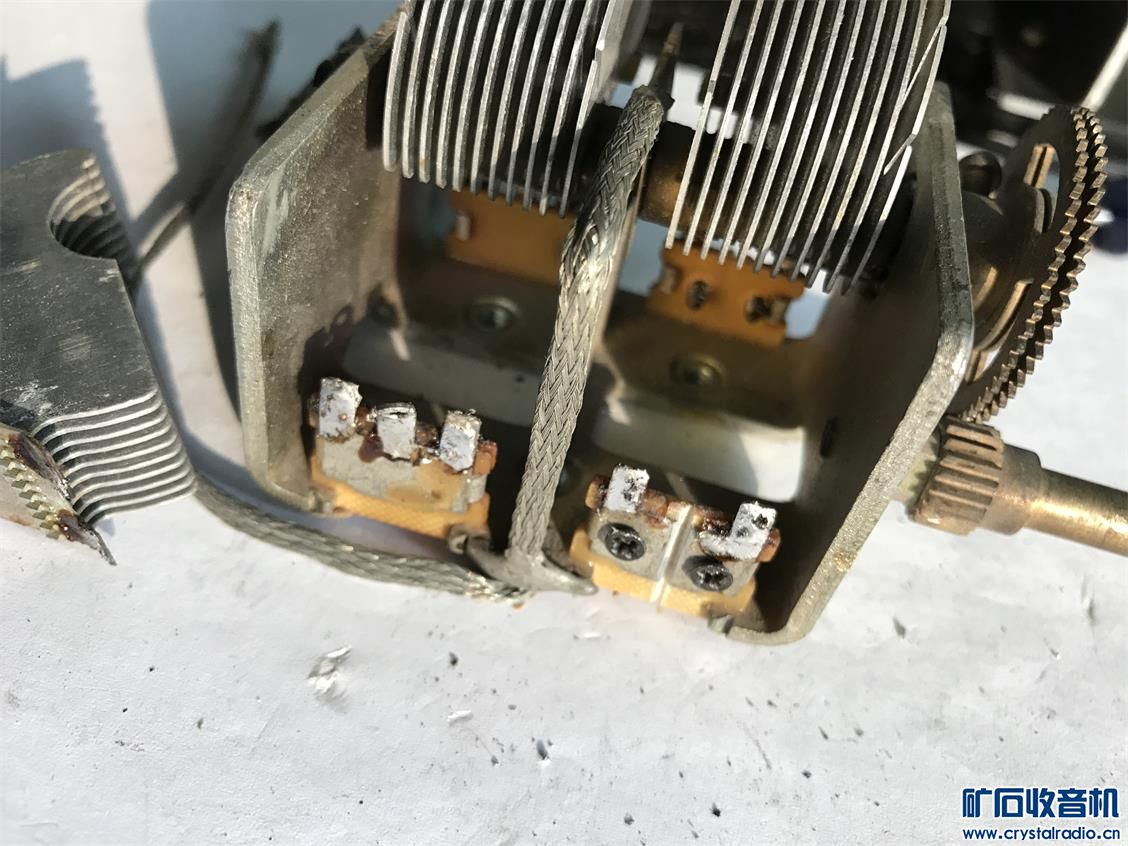

 楼主| 发表于 2020-5-30 15:57:13 | 显示全部楼层
szp 发表于 2020-5-30 15:15
为什么不用原来的定片?可以把定片组一锯为二,嫌容量太大?可以去掉些相关的定片和动片,减少对应的动定片 ...
早对这研究过了.请看图.由于铝片和固定铁焊片是铆压的.测试几组电阻值从2K到5K不等.也就是双联新旧容量不一样的.很多修旧机都忽视这个问题,搞统调和每组联的连接微调失效就是这个原因.搞维修时建议先测试双联容量再统调.
2端有几K
2端有几K
都有不同
都有不同
发表于 2020-5-30 19:29:21 | 显示全部楼层
铆接处氧化接触不良,接触电阻增加,确实不易发现,以前忽视这个问题了。

 楼主| 发表于 2020-5-31 12:34:42 | 显示全部楼层
有一个等容量的双联480P,测试另一联只有460P,可能其中一片接触有问题,成色八成就出现这问题,相差不大靠拨片校准,容易搽片

发表于 2021-2-4 18:09:27 | 显示全部楼层
虾米 发表于 2021-2-4 16:40
我的一只二手双联还行,电阻都在0.2欧姆(表笔短路0.1欧姆),所以还是利用原来的定片
四连改好了么

发表于 2021-2-4 18:56:35 | 显示全部楼层
正在进行中,事儿多
