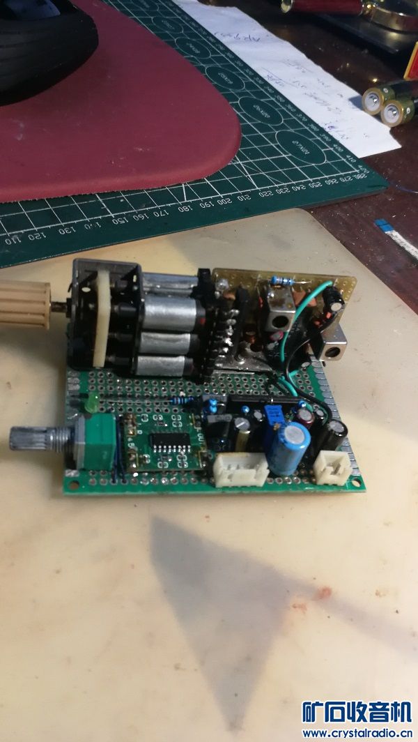

 楼主| 发表于 2020-5-29 21:15:24 | 显示全部楼层
锂电池供电,加了一片ta7343和一片功放小片,输出双声道0.5W左右。
发表于 2020-5-30 04:08:12 | 显示全部楼层
这种汽车收音机的收音前级,灵敏度选择性一般,这种收音机当年只用在卡车上配套使用。

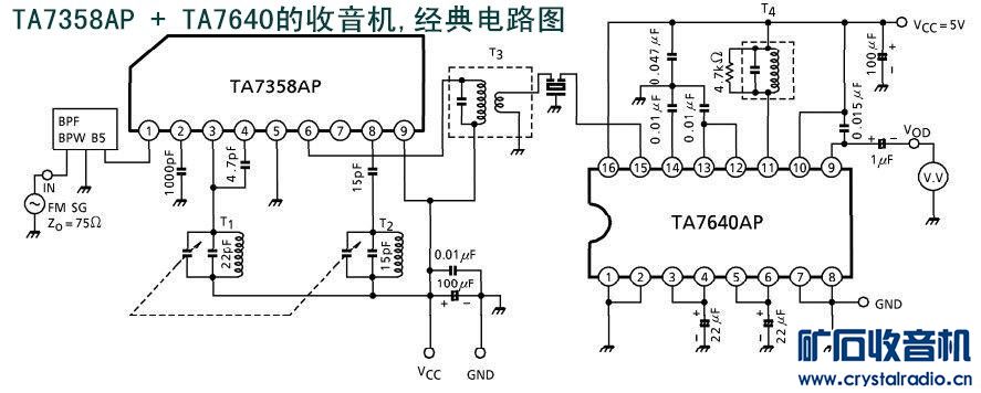

发表于 2020-5-30 10:16:19 来自手机 | 显示全部楼层
题目有误,9改8。这是最简FM机,若有八木天线收台还是不错的
发表于 2021-10-8 11:31:09 | 显示全部楼层
汽车收音机都有天线放大器,TA7358AP 前端再加一级信号放大灵敏度会有所提高,效果就会更好,在弱信号地区能接收就不一样。
 楼主| 发表于 2021-10-9 09:55:44 | 显示全部楼层
lichadu88 发表于 2021-10-8 11:31
汽车收音机都有天线放大器,TA7358AP 前端再加一级信号放大灵敏度会有所提高,效果就会更好,在弱信号地区 ...
没有试过,可以试一下,看看。
