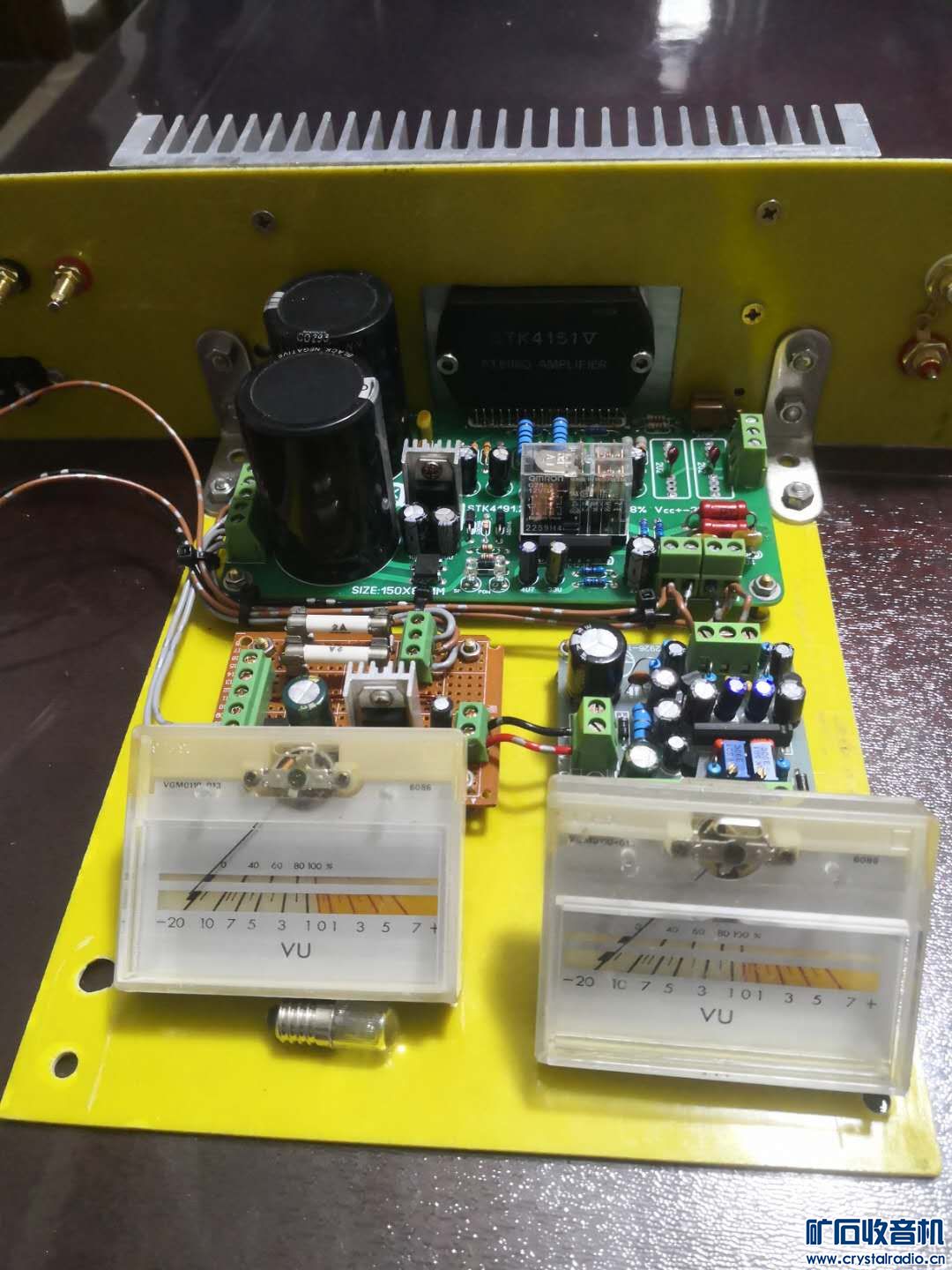

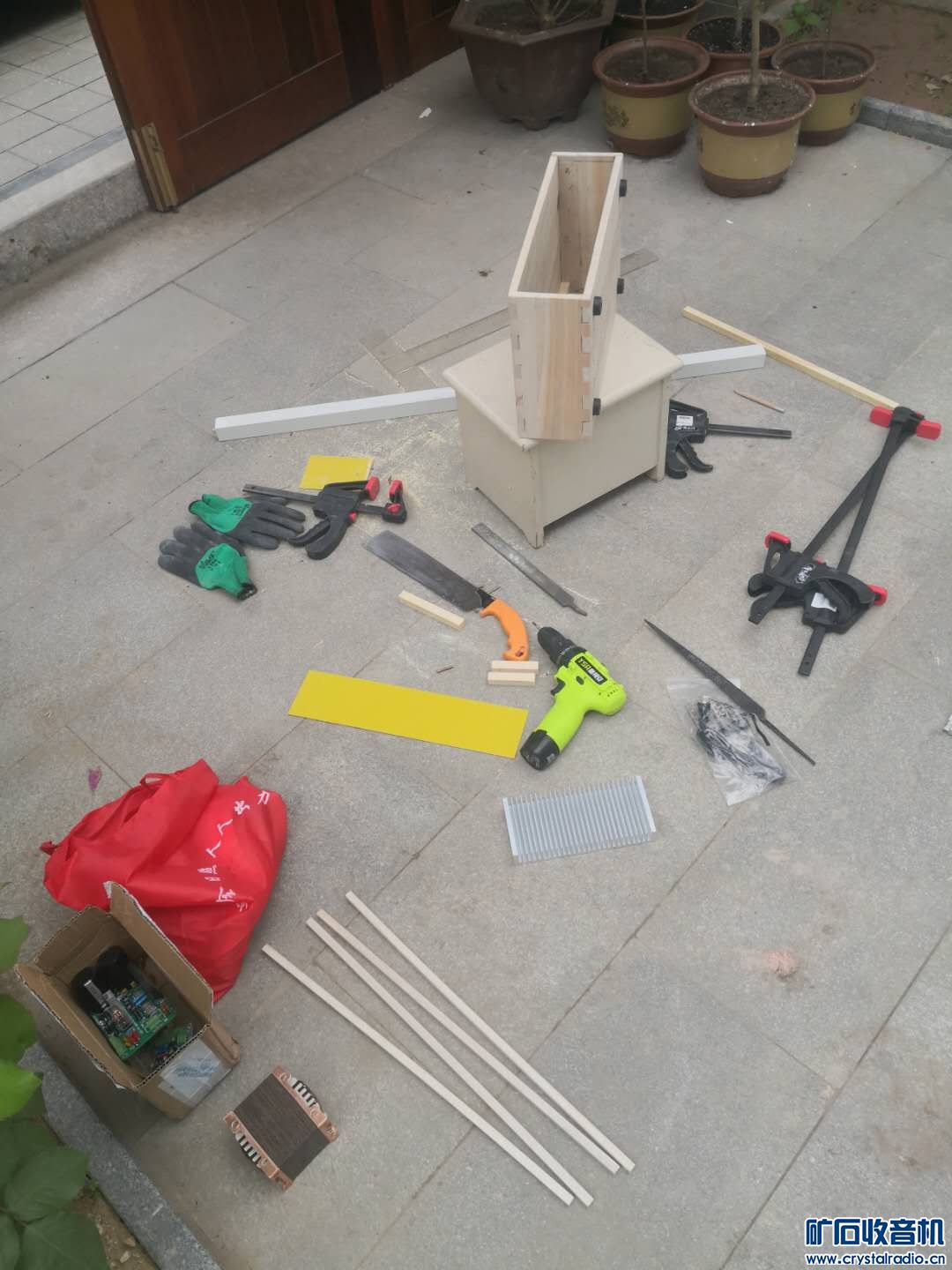

年少初入音响DIY,厚膜系列功率模块可望不可及,首先就是高昂的价格,再者最大难度是PCB板,不管是刀刻还是化学,因为当时就没覆铜板买,某宝那就是科幻。现在有了一定条件,又怕买到假货,只有论坛收拆机板,那还是很靠谱的。陆续收了4块,STK4132Ⅱ、4152Ⅱ、4152Ⅴ、4191Ⅱ,结果是STK4132Ⅱ坏一个声道,4152Ⅱ全坏,幸好4152Ⅴ、4191Ⅱ是正常的。在此有个建议,想要怀旧的,在厚膜交流供电处,一定要加装2A-2.5A保险丝。

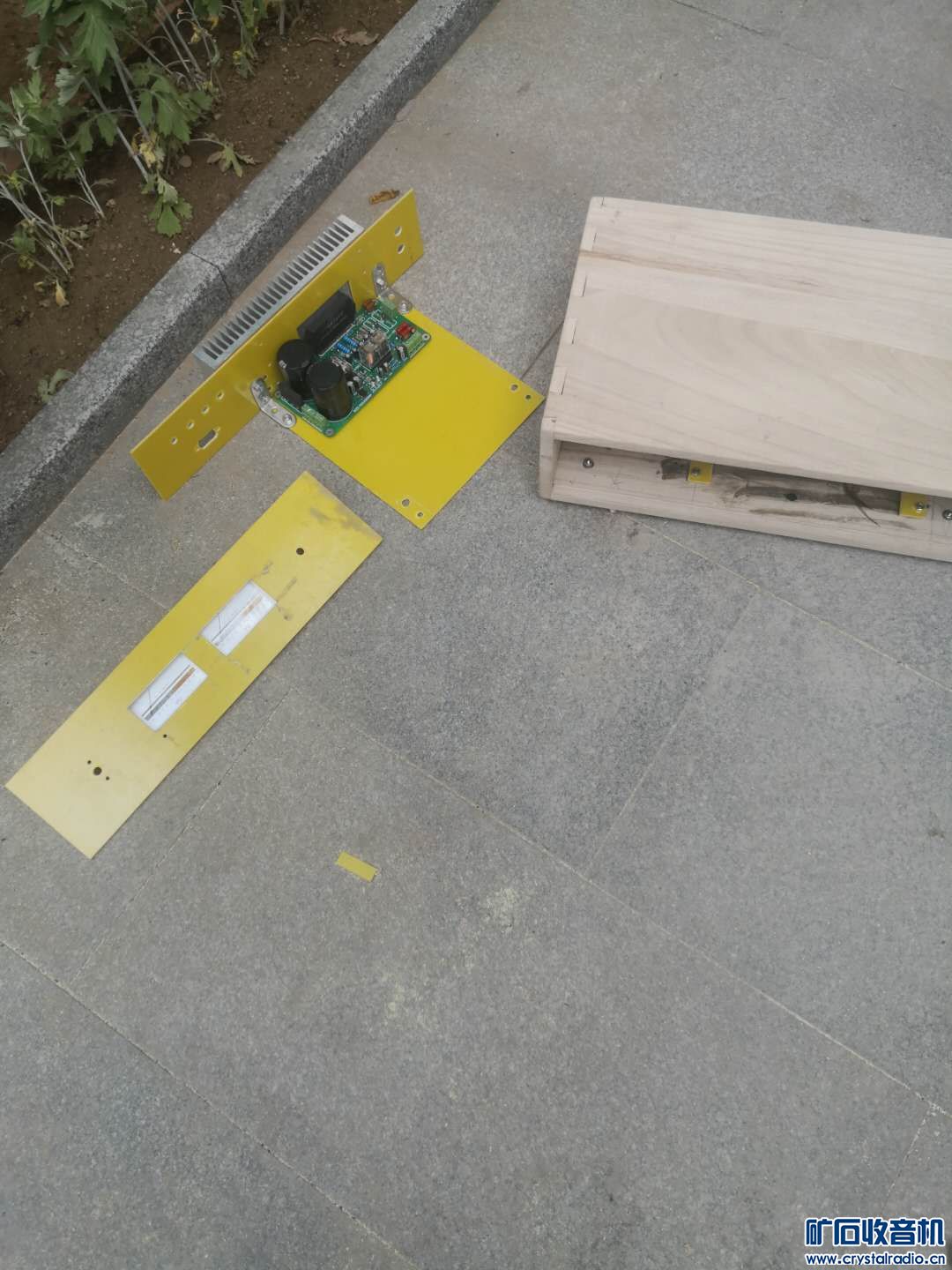

   做的外壳蛮漂亮。
发表于 2020-5-29 11:18:56 | 显示全部楼层
技艺精湛,少了些文字说明

手工榫卯?厉害,虽然没机器做的那般精致,但是比我厉害多了。
