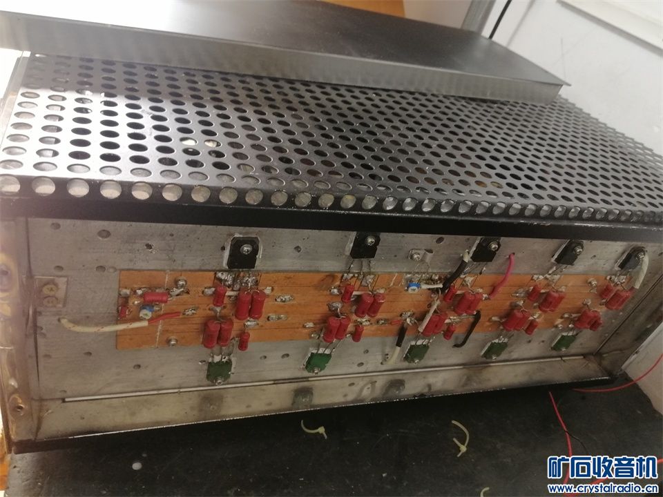

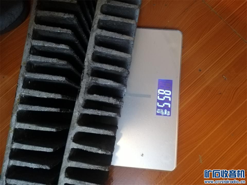

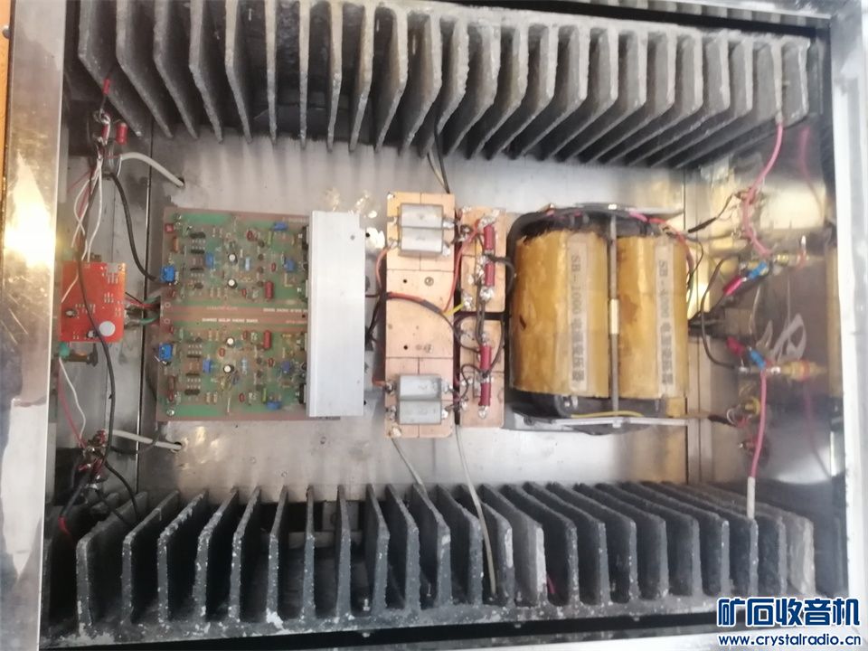

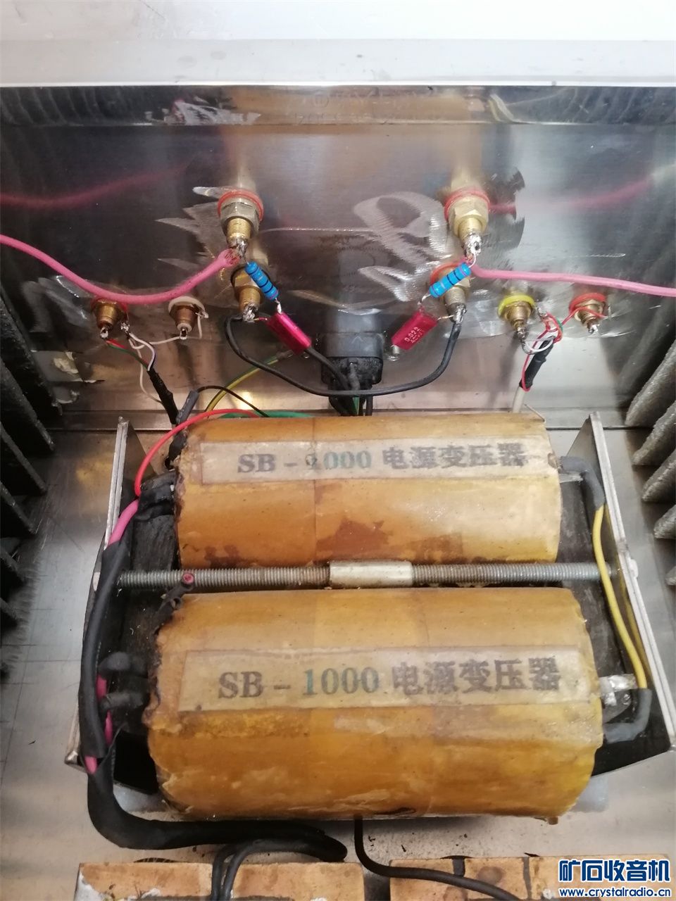

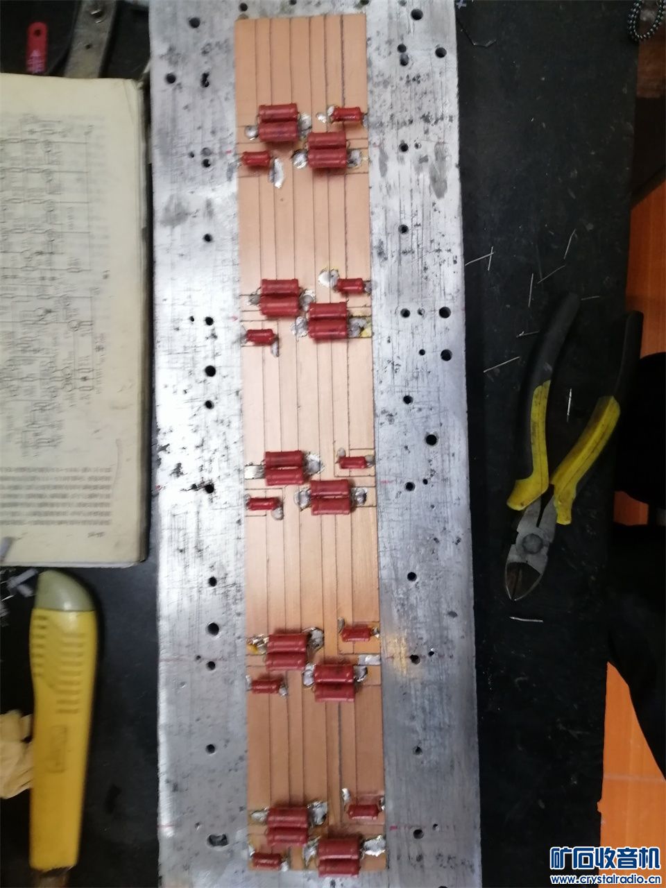

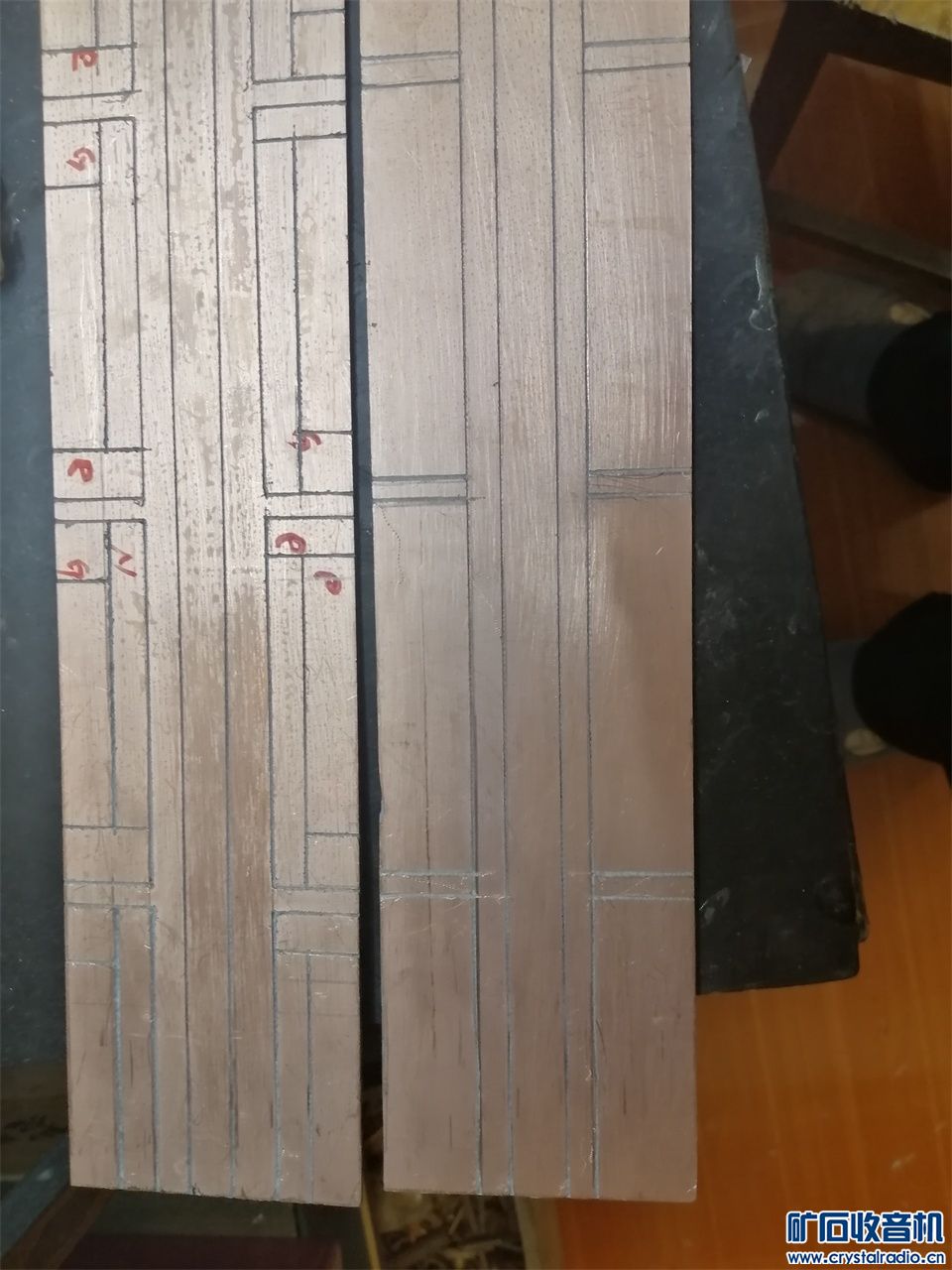

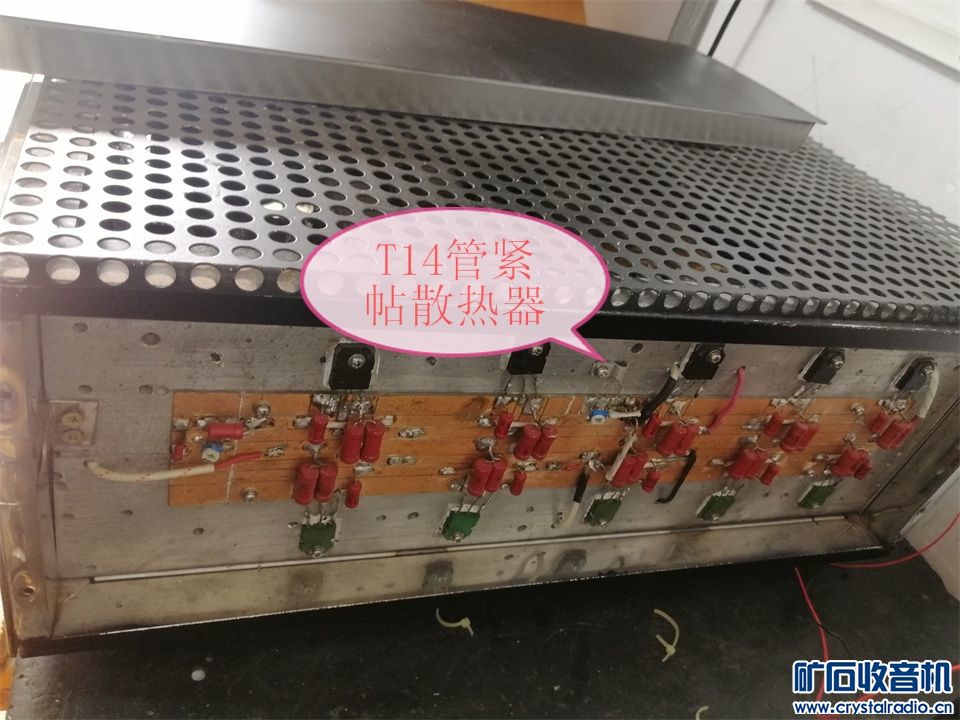

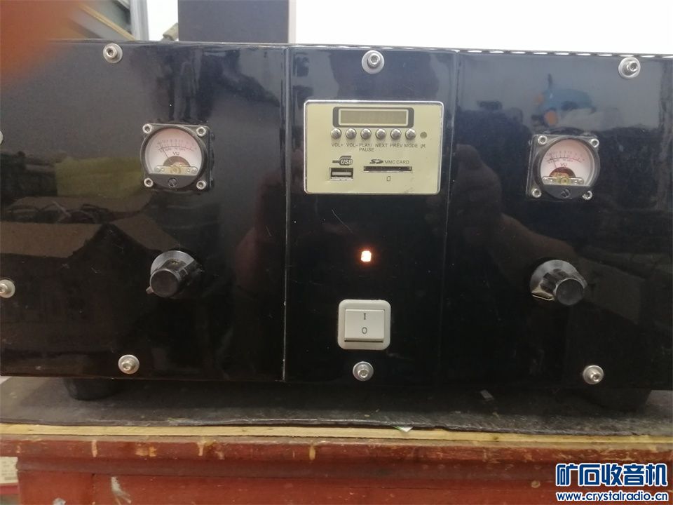

疫情其间无事,突发奇想,找了些以前的破旧材料,找了相关资料的了一台场效应管甲类功放,经试听声音甜美,稳定可靠。散热器温度达67度时,中点电压为40毫伏,功率管分别装在每块达四公斤重的铝制散热器上,由于散热器厚实,散热惰性效果好,电源变压器采用C型铁芯,功率达1000W左右,后级功放供电电压35伏,前级用栾生对管k389和J109作输入端,推动用k214、J77。噪音极小,在静音时耳朵紧帖嗽叭基本听不到杂音。

前后级图纸,都是老式电路图,关键是选择元器件,甲类主要是温度高要求散热效果好,能长时间稳定工作才行。此机开了12小时温度保持在70度左右,不再升高。

装机注意事项,功放管要基本配对,调整每只管电流0.4-0.5A左右。
