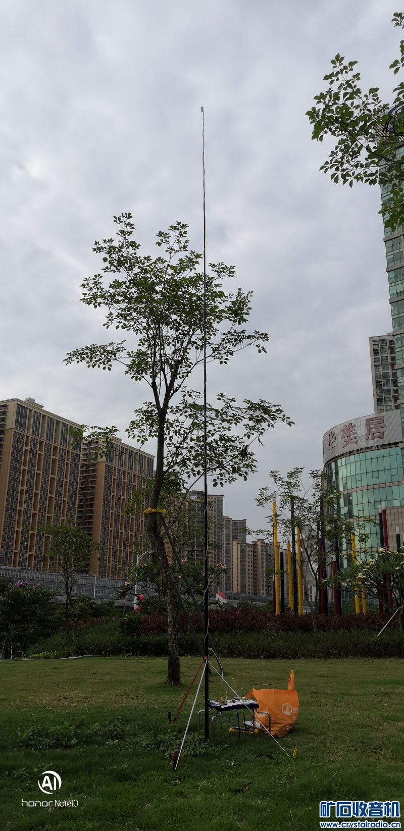

不同地点同一鱼竿天线中波信号强度测试实验
发表于 2020-5-28 23:54:54 | 显示全部楼层 |阅读模式
上图先

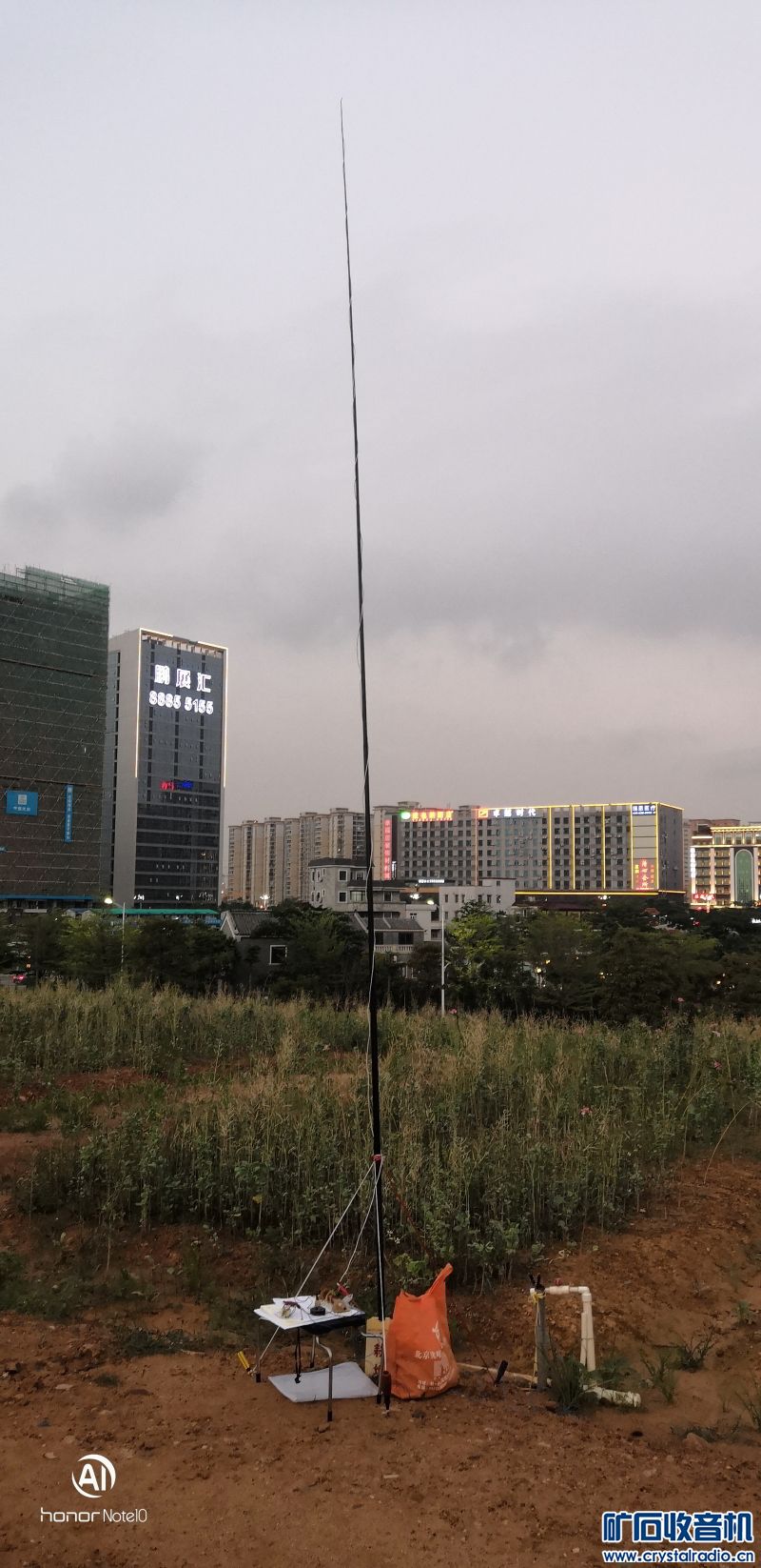

信号最差的是 树底下的位置 声音最小检波后约八毫伏电压 ;草地16毫伏 旷野20毫伏 栏杆15毫伏;23楼顶 70到80毫伏。请大家参考。和你想的一样吗。。高就是不一样。

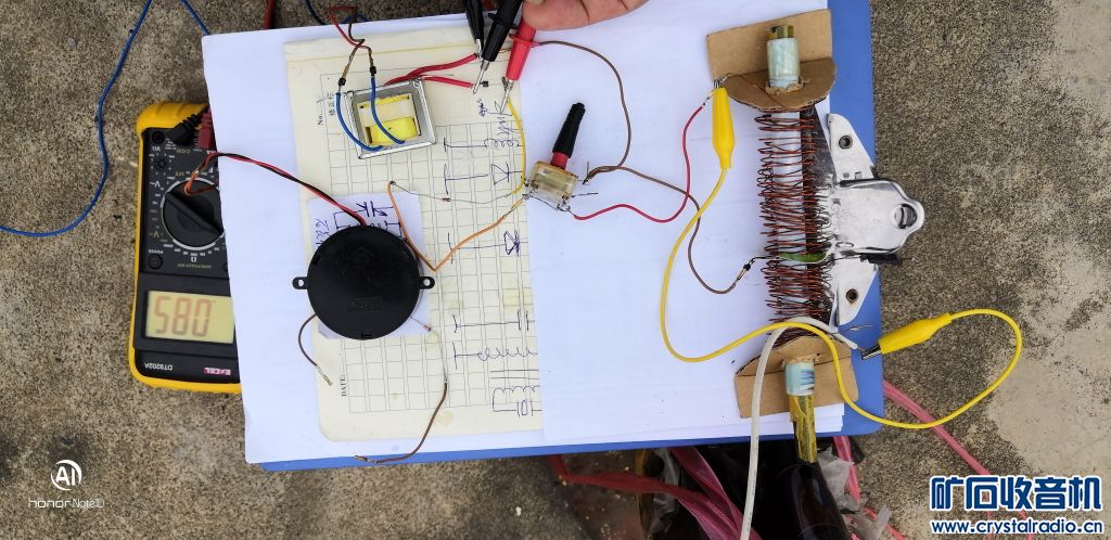

另户外旷野测试 天线不用很长都可以听到电台了 两米足够。必须外加阻抗变换变压器否则无声无论舌簧 电话听筒还是蜂鸣片。变压器高压侧两端直接并in60 再接天地线也能听到声音 比磁棒天线声音小多了。
测试条件 距50千瓦电台10km。

恭喜实验收听,看电路中是二极管检波输出,自然是属于适合高阻抗负载,舌簧耳机和压电片都属于中阻抗负载,直接使用信号好的时候也能出声,但采用阻抗变压器自然效果更好。你既然有舌簧耳机和压电片,如果采用场管检波电路,属于中低阻抗输出,直接使用舌簧耳机和压电片效果更好,省掉了阻抗变压器。不妨试试,场管检波线圈匝数可以采用调谐线圈匝数的五分之一到十分之一之间,看耳机的阻抗,一般采用折中的七分之一匝数左右。适合舌簧耳机和压电片。
在高楼采用鱼杆下拉天线时,天线离开墙面最好一米以,远些效果提高明显,过于靠墙信号损失多,
在巨形铁塔下,利用铁大的接收效应和发射效应,可以收到原来收不到的信号,

以我的经验  三百二十欧姆的耳机当然可以听 要加阻抗转换变压器  小点的  0.25到五瓦二百二转十二伏特左右的就可以了。不加变换器的话  鱼竿很难响  而耳机两端并二极管的最简单的电路  是需要长天线配合的。。鱼竿要响也得加变压器  也就是阻抗转换器。

需要阻抗匹配变压器。

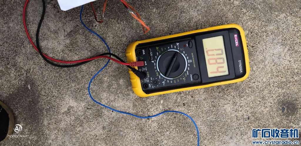

您是怎么用表测的呢

阻抗转换变压器上 220伏特 端子  测试  同一个台的 最大短路 直流电流  。也可以 测试  电压毫伏值都可以。

偷偷告诉你  高层 效果超级好 不用很长 三五米足够 七八米就相当好了。哈哈。
