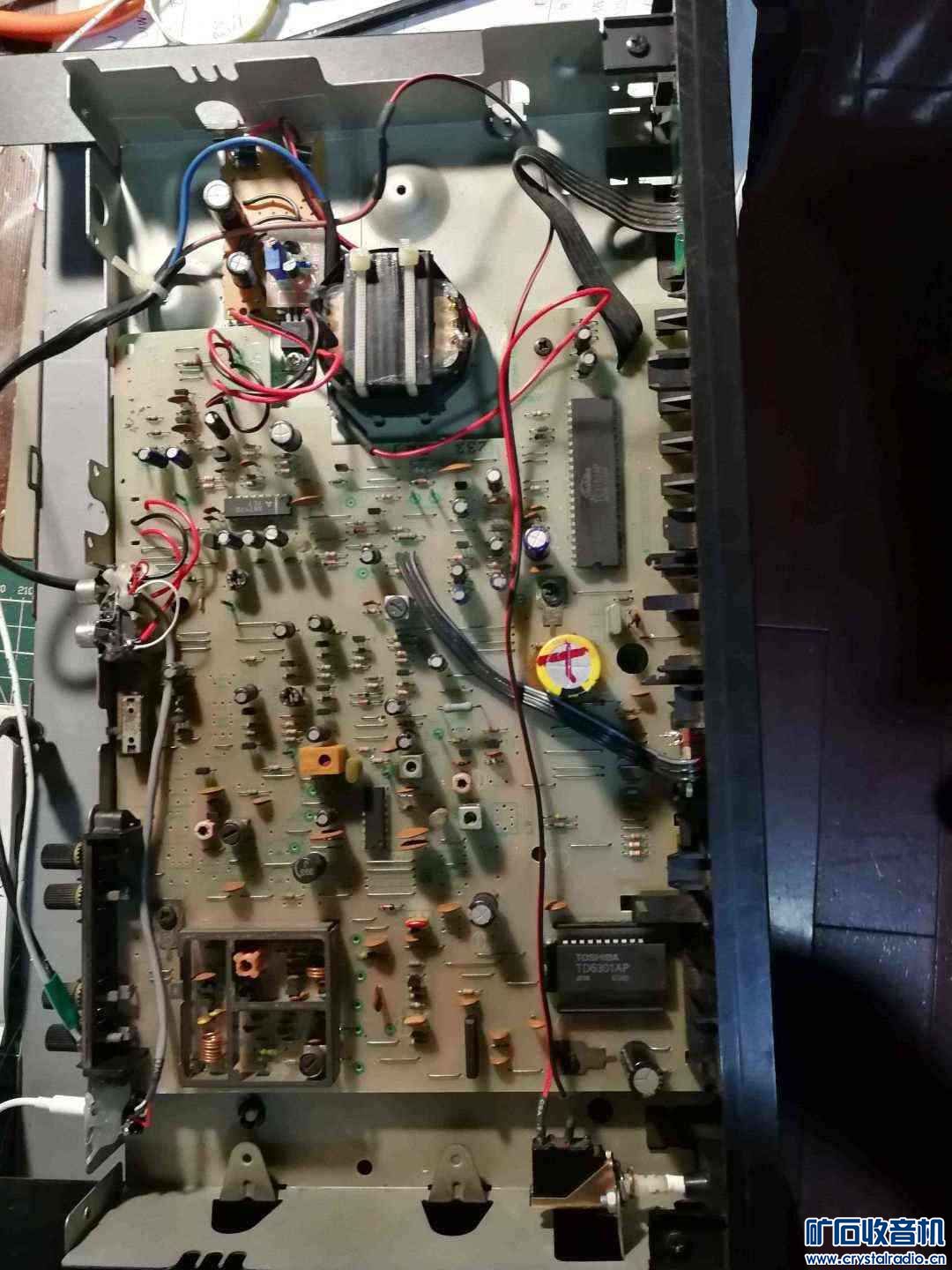

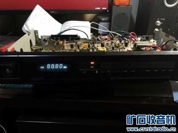

  偶得一台先锋收音头型号TX-221Z,拆开后发现是组合音响上用的,只有一个9针接口。中放用LA1260解码用AN7470储存和自动收台用TC9157集成电路。可以储存8桃节目频率。有调谐指示灯和立体声指示灯。看成色及机内情况还不错。于是进行改造,让其发挥余热。
      首先是线路供电查板子用2路供电,一路12V直流用于机器工作,一路是交流3-4V用于显示系统灯丝供电。拆除排线部分,在原来位置安装莲花插座,并一个3.5立体声插座。用耳机可以听,莲花插座扩展接功放用。找一个10W 12伏变压器只有一组次级,拆片后用0.15左右的漆包线绕30圈(估计圈数看瓦数大概3伏左右)安装好后测得电压3.3伏。符合要求,(偷乐一次成功哈哈)用一个线性可调压输出12V稳压直流。将3.3伏交流接在电路板右上角接线柱上。(拆排线时标记位置)加电有显示可以收到FM电台,(可喜)进一步检查发现调谐指示,立体声指示都不亮。频率指示和声音质量不在一个频率上相差10MHZ。(可能是放的时间太长或受潮等原因)更换指示灯(LED)调整LA1260旁边中周调谐指示灯亮频率和显示相符。调整AN7470旁边的可调电阻(AOC)立体声指示灯亮声音也好起来。用耳机插座链接耳机收听效果非常满意。改造完成。
      总结:30年前的机器做工用料还是不错的,能有这个效果还是比较满意的。低音比较厚重。有其他朋友可以按照以上办法改造。
