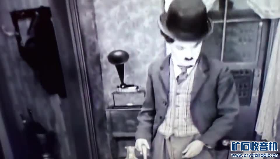

上个世纪20年代,是电子管收音机刚起步的时候,外型也比较简陋,喇叭多为外置的。
且看卓别林电影里出现的一台收音机,与现代的造型相差甚远。

发表于 2020-5-31 14:01:39 | 显示全部楼层
没看见甲乙电池,怕是一个矿石机,加一个2管再生交流机?

 楼主| 发表于 2020-5-31 17:47:09 | 显示全部楼层
在上世纪20年代,电子管设备都是使用蓄电池作为电源,体积庞大十分笨重,所以都是外接的。
中间那个照片看起来只是一个木盒子,里面是一台苏联1928年的产品,四灯直流收音机,其型号为 BЧ3,电源、喇叭全部是外接。
附电路图:
发表于 2020-6-2 10:52:47 | 显示全部楼层
感觉剧照里那个是台蜡筒留声机,喇叭发音单元下方左边短右边长的黑色阴影像是支撑放音头移动的滑轨,下面浅色的可能是没装唱筒的金属辊,另一个判断的原因是卓别林先生的电影多是反应底层人民或小资产阶级的作品,这些角色通常不太有钱,想对那个时代需要电力(电池或交流电)和电子管的收音机,蜡筒留声机纯机械构造没有使用成本,20-30年代蜡筒留声机接近淘汰,二手的机器和唱筒都比收音机便宜,对当时学历不高的民众来说,唱机只要会摇手柄就能用,也比需要架天线(城市或贫民窟没地方架)、仔细调频率(再生量)才能收听的收音机要更方便的获取音质更好的音乐节目。所以我觉得应该是台留声机
