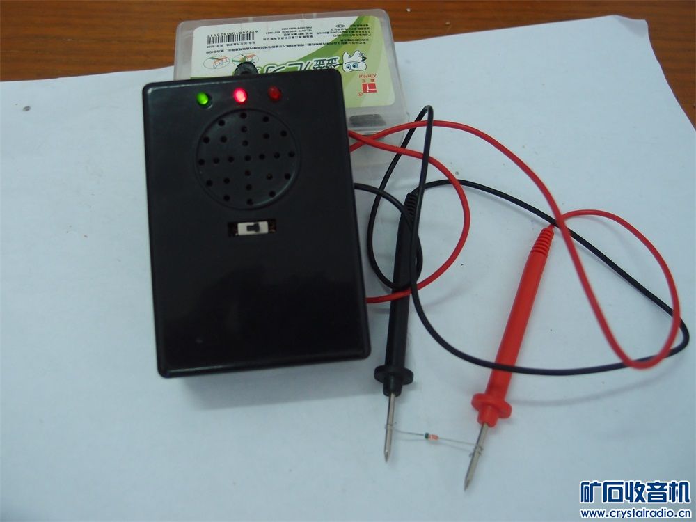

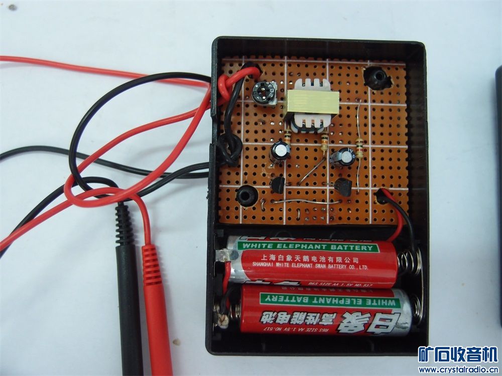

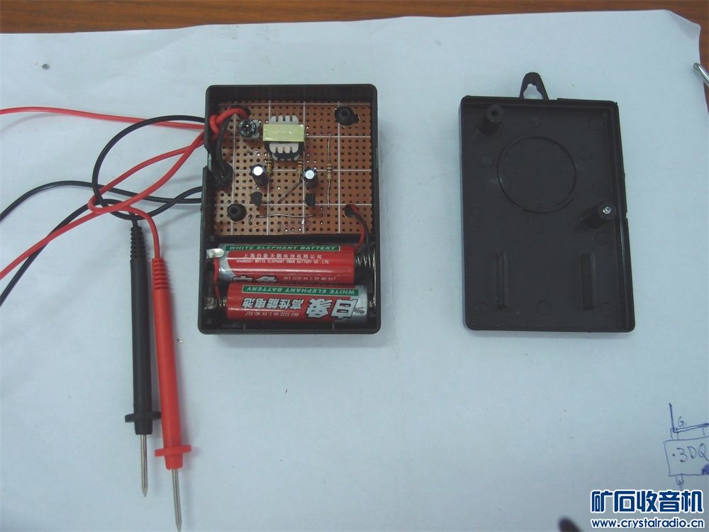

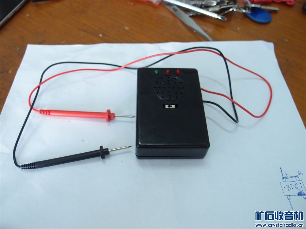

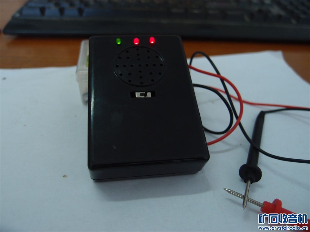

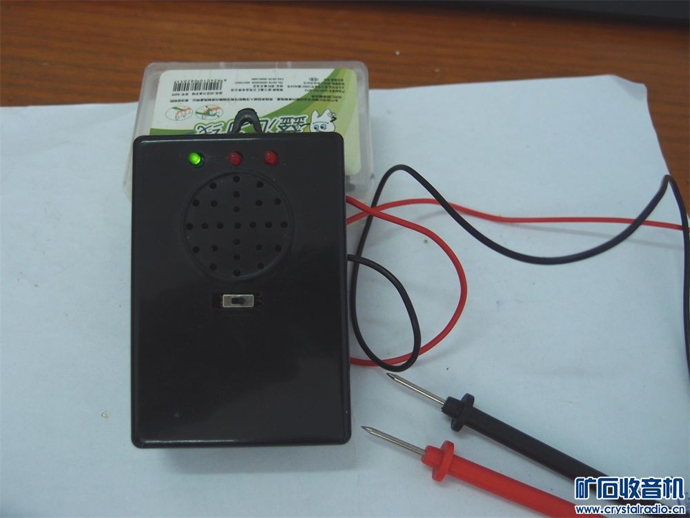

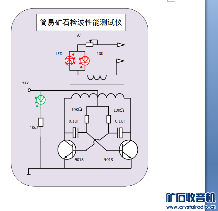

手头有一些以前lq19512003版主送我的一些矿石和元件等,还有其他朋友送我的一些矿石,虽然现在矿石机很少直接用矿石来检波了,但空的时候拿出来把玩一下,我以前做过一些测试矿石的简易仪器,这次又重新做了二只,有空的时候把矿石拿出来测试对比一下,也很有意思的,这次把改进的电路发上来,有兴趣的朋友也可以做一下,花不了多少时候,元件也不难找。图中的变压器就用收音机的输出输入变压器都可以。
电路原理简单就不再多说,说一下测试过程
电路就是一个振荡器,信号从变压器耦合到次级输出,输出有二个发光管并联反向接在一起,增加一个限流电路控制亮度。
绿色发光管是电源指示,

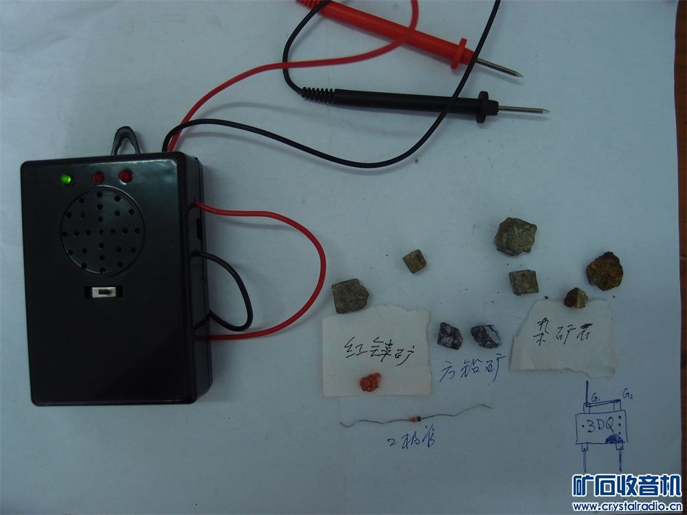

测量过程(1)将表棒短接,二个红光管亮,如果测量时二个灯同时亮(实际是轮流导通亮,只是频率快人眼看不出来)并且亮度一样,说明被测量的是电阻性属性,
(2)如果测量的时候,一个亮,一个暗,例如测量检波二极管时就是这个现象,说明二极管的单向导电属性。是左边亮还是右边的亮跟试验棒的接法有关

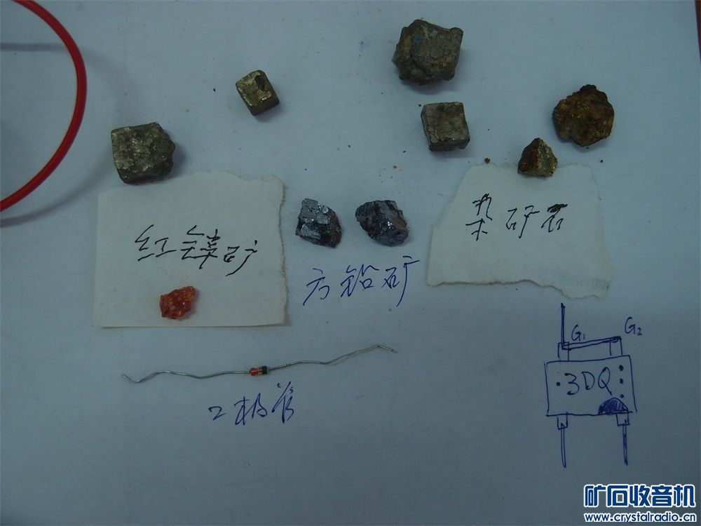

(3)在测试矿石时,如测量方铅矿石时,有些位置同时亮,有些位置不亮,测试到有些位置时,一个亮一个暗,说明测量到了灵敏点,亮暗对比越大,说明检波特性越好,由于矿石的检波特性比不上检波二极管,所以,暗的那个发光管不会完全不亮,
(4)测量红锌矿石时,发现红锌矿石在测试时灵敏点较多,大多数位置测量时都是一个亮一个暗,而且亮暗对比更明显,就是亮的更亮,暗的更暗一些。说明红锌矿石的检波特性比方铅矿石要好许多,灵敏点的分布也更广。这跟大家公认的红锌的检波效果是一致的。
其它矿石也可以通过测试对比观察效果。这样如果有外出发现有可能有检波效果的矿石时,可以带回来测试一下,也是一种乐趣。有兴趣的不妨试试。做一个很简单,花不了多少,当然,这是纯娱乐,不是专业仪器,也不是严格测试。就是图个乐子。
