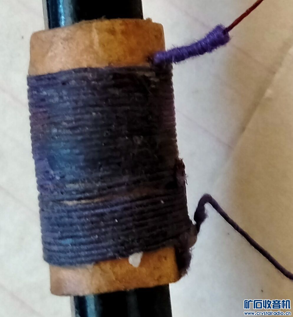

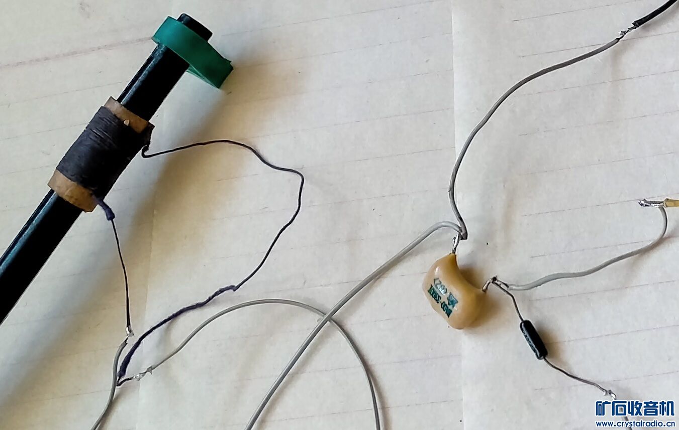

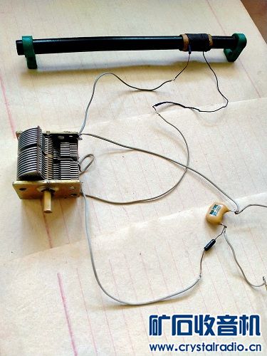

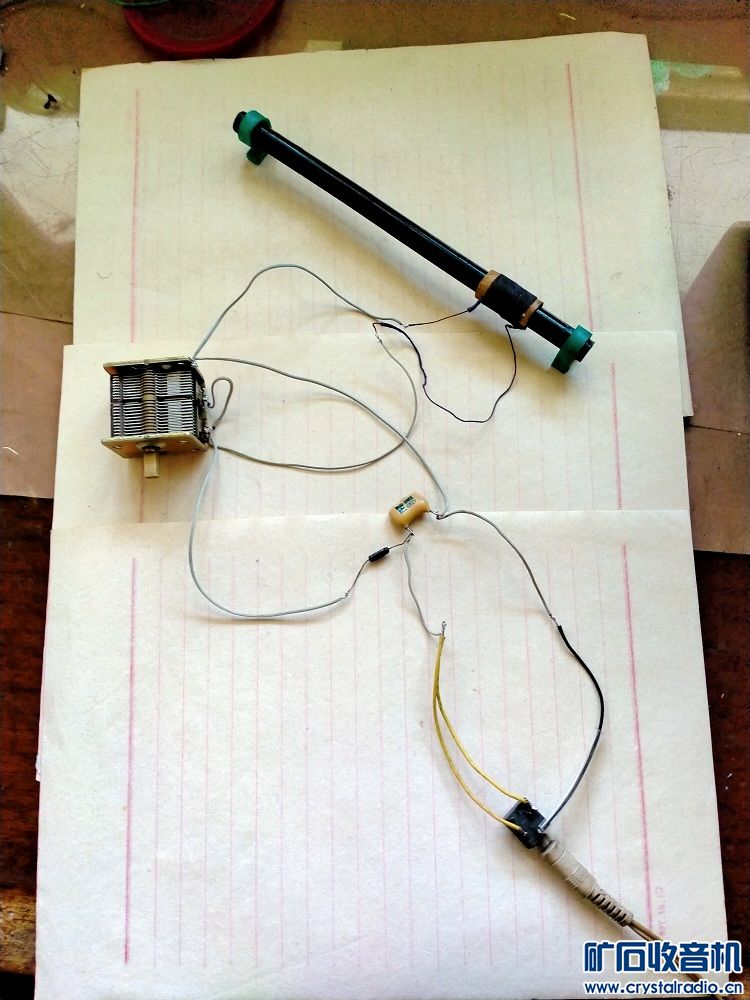

小时候装成过真矿石收音机。活动矿石和固定矿石都装成过。时间在七十年代初期。
一直以来,普通收音机在本地强信号下有些过载现象,音质也不好。所以一直有搞个简单收音机试试音质,同时成功了也可做个值班收音机的想法。
故而冲想出做个伪矿石收音机。拿锗二极管2A P9代替矿石检波器,磁性天线代替空心线圈加天地线,放大器代替高阻耳机。
花了半个小时,定性的效果达到了!音质很高,噪音,背景干扰听不到,也没有别的电台干扰。
以后再完善吧!
视频在矿石收音机吧,审核中!

 楼主| 发表于 2020-5-28 09:08:35 | 显示全部楼层
细节图片,上传尺寸所限,抱歉。
