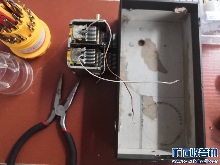

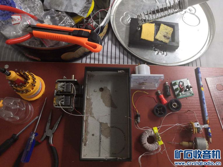

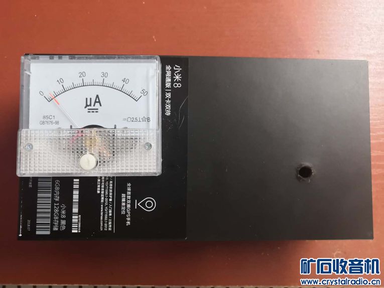

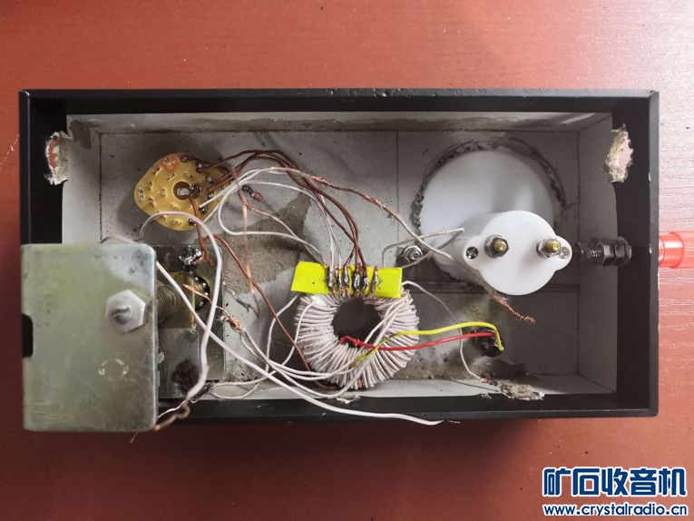

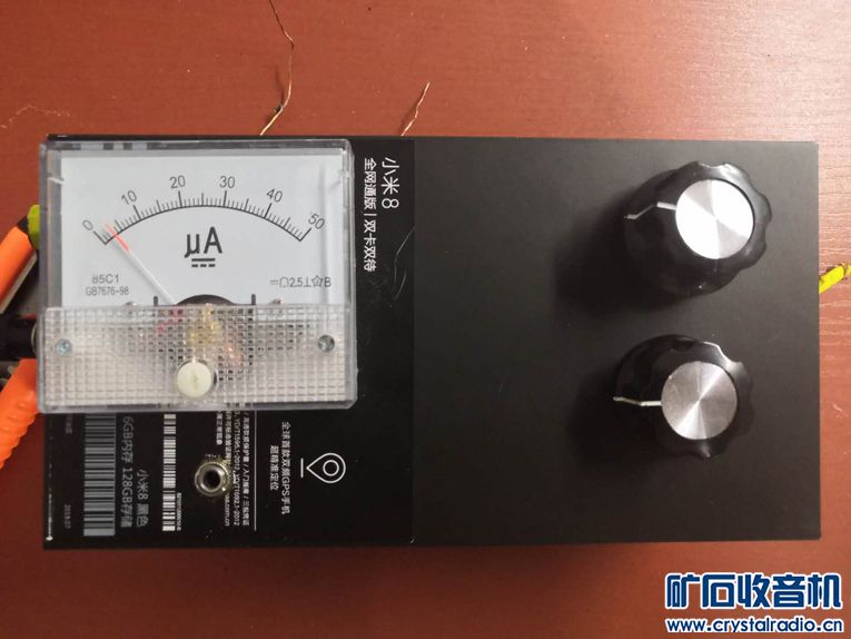

直接上图吧,电路还是原来的,本想再加上磁棒,弄个陷波电路接上,来抑制强台,但没有可变电容了,以后再加吧
电流表不太准,和数字表测出来的电流差很大,强台电流达到19uA,但这个表头上只有12uA左右,调节表头下边的调钮也不行,越调差的越大

样子 很漂亮,电流表连接在什么位置上?串连到耳机?
 楼主| 发表于 2020-6-1 14:32:19 | 显示全部楼层
是的,电流表串连到耳机上的,用的老虎哥01老师的电路
