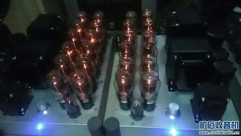

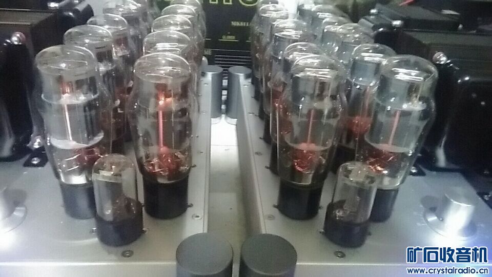

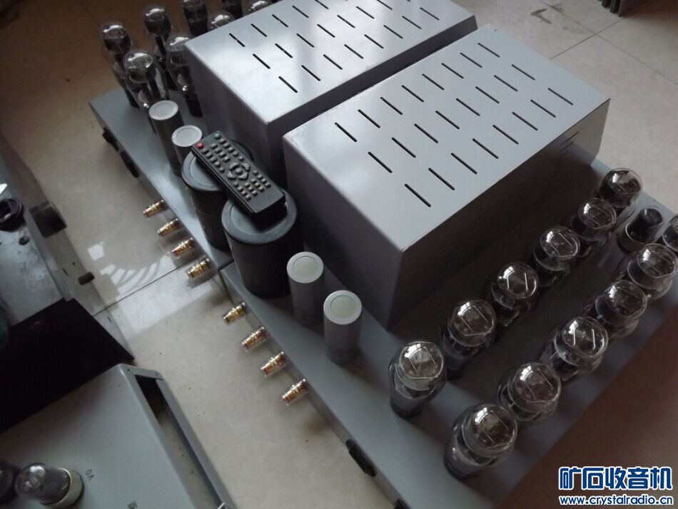

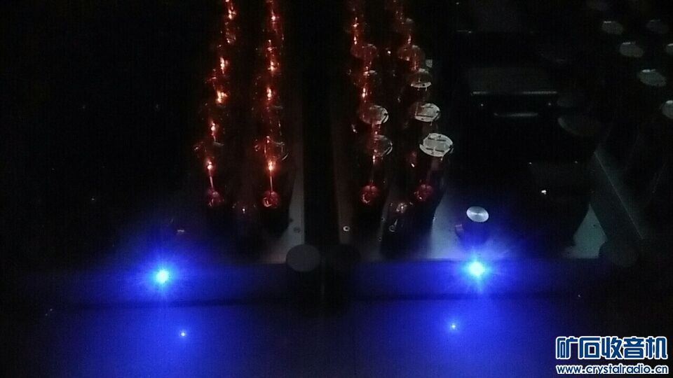

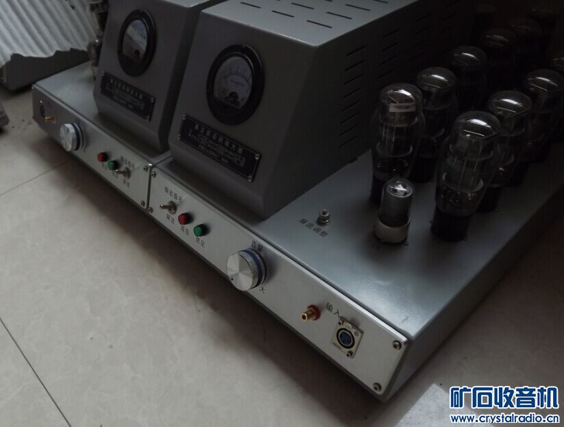

请教想做台6C19多管并联的功放,输出牛应该怎么设计?

 楼主| 发表于 2020-5-29 21:31:02 | 显示全部楼层
火星计划2009 发表于 2020-5-29 21:22
我的6N13的每声道12管并联阻抗降低到了480欧
请教,12并后,输出牛输入阻抗和初级电感选多少?
另外,单端的话,电流过大怎么解决磁饱和问题? 还是做推挽?
发表于 2020-5-30 06:59:54 | 显示全部楼层
另外,单端的话,电流过大怎么解决磁饱和问题?  ...
我的是推挽效率高,阻抗400-500欧
发表于 2020-5-30 10:46:50 | 显示全部楼层
内阻低不等于阻抗低,内阻低的好处是控制好。
 楼主| 发表于 2020-5-30 11:50:49 | 显示全部楼层
阻抗不匹配,输出不了多大功率,控制再好也没用呀。
