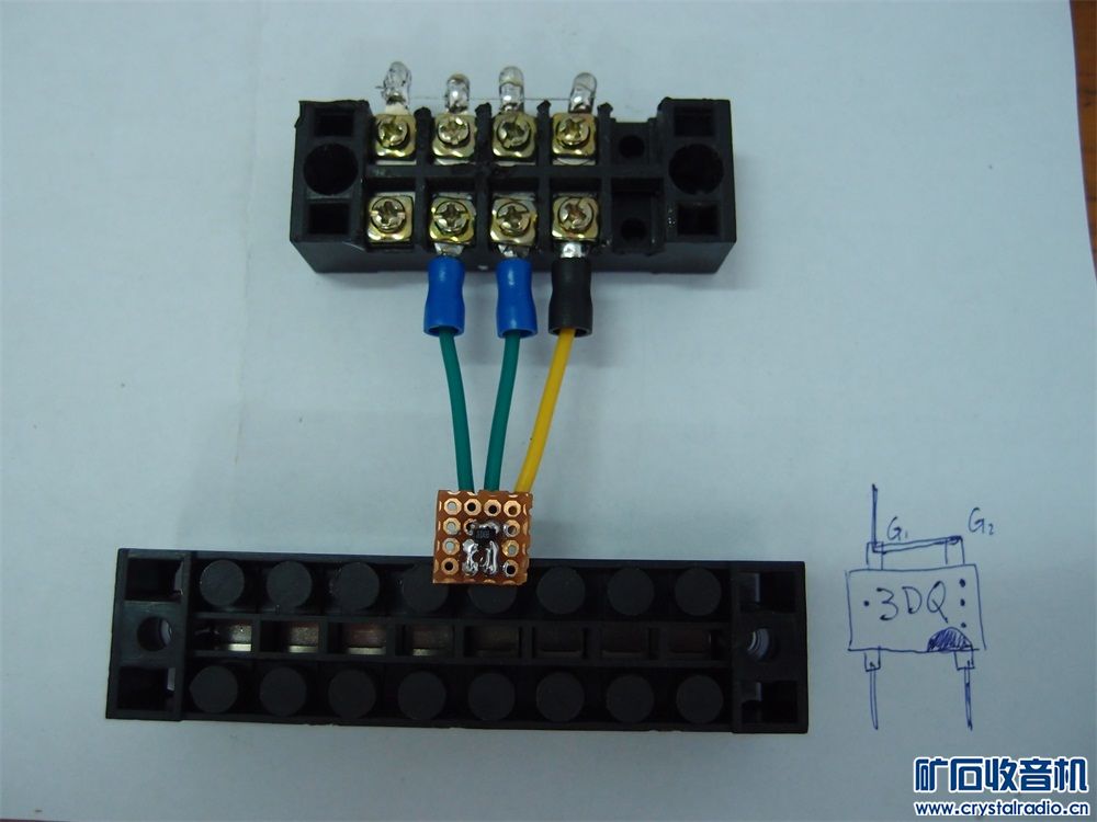

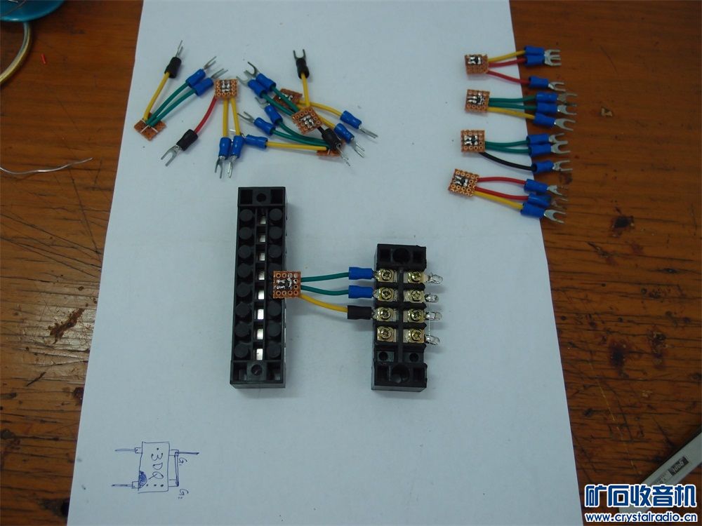

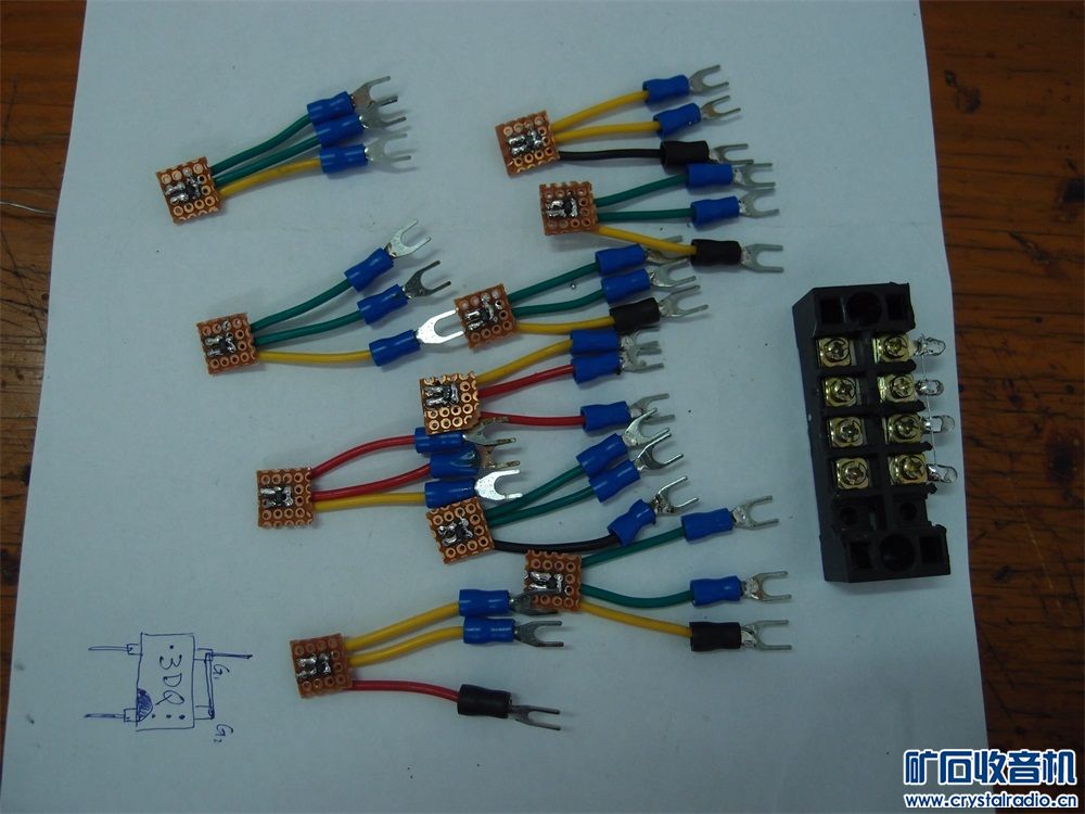

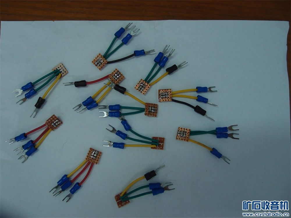

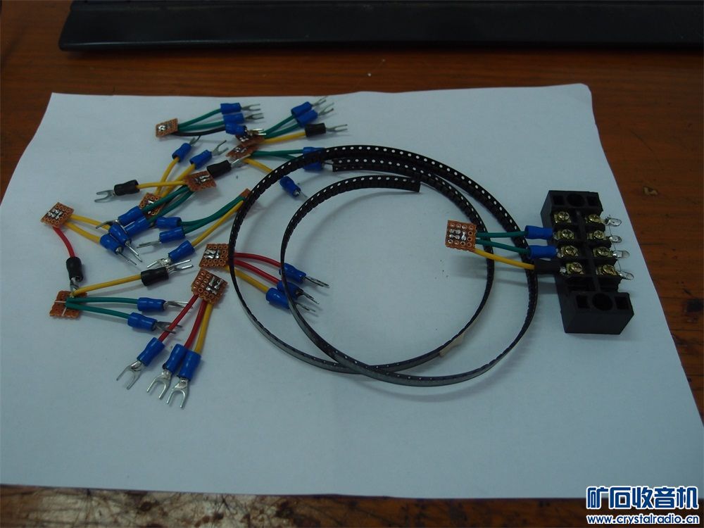

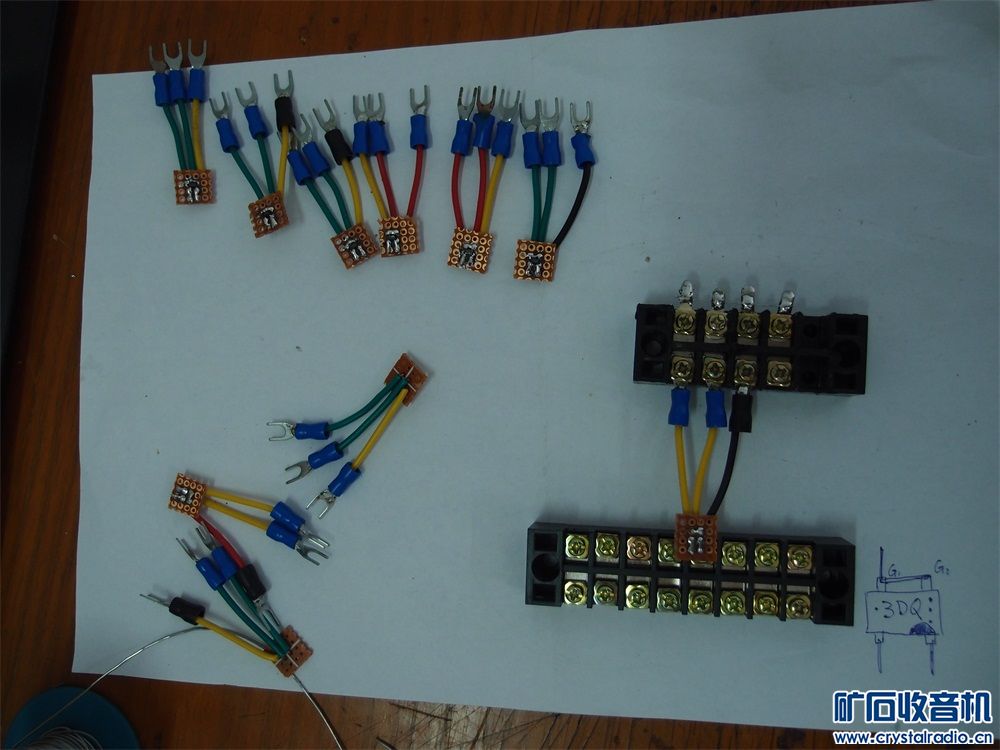

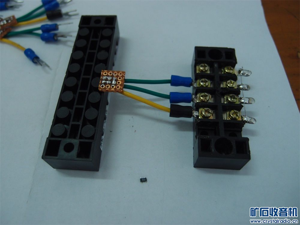

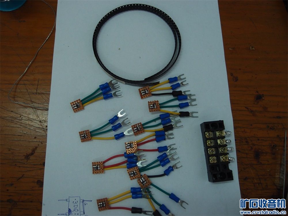

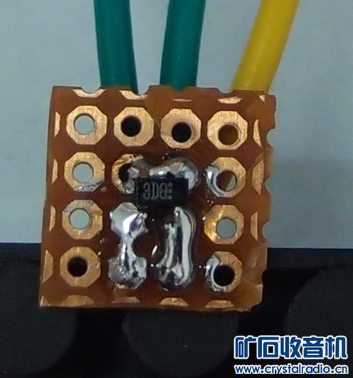

昨天把小板子焊接好了引脚,今天焊接场管,先把三只引脚固定起来并短路,再把场管安装方位不要搞错,我每次用相机或手机拍一下验证一下场管的安装方向,不能搞错,然后把场管放板子上的焊接点上,先焊接牢一边,再焊接另一边,这样就比较方便操作,成功率也高,十一只场管全部成功焊接。里面遇一个小插曲,在试验时,十一只场管中,十只装上矿石机都响了,其中一只不响,以为焊接损坏了,去掉重新焊接上了一只,试了还是不响,我感觉焊接的还可以,不应该损坏的,会不会引脚搞错了,一检查,真的引脚线的颜色搞错了,焊接完全正常,安装功能引脚装上矿石机就响了,原来我是二个栅极并在一起焊接的,用一根颜色的线,另外G和S用相同的线,不必区分,其中一只在焊接引线的时候马虎了,颜色线搞错一根,所以,才会造成这样的结果,实际是冤枉了前面一只没响的场管,这也说明焊接的时候每个环节马虎不得。以后要更注意一些。

版主真是好手艺,焊这个烙铁要拔插头接地吧?
拔插头加接地当然更安全,但实际上不用这么麻烦,我是先把三个引线焊接好,然后短路起来,再焊接场管贴片,这样贴片至少有三个脚是短接的,也可能是四个脚都短接了,在焊接的时候,就不容易因为静电而损失了,成功率很高,很少焊接损失掉。

批量加工,整齐划一。这活干得漂亮!
 楼主| 发表于 2020-5-29 15:10:31 | 显示全部楼层
陪你玩儿时尚 发表于 2020-5-29 15:05
批量加工,整齐划一。这活干得漂亮!
现在有新场管K87了,效果跟3DQ一样,但有十字引脚,使用方便多了,不用再象贴片那样难焊接了。
