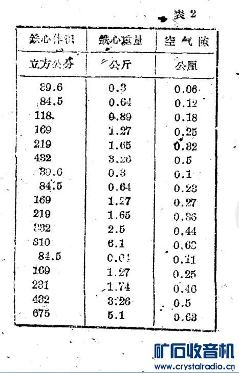

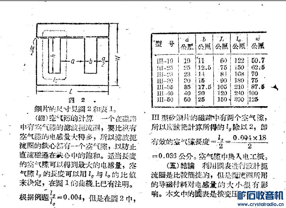

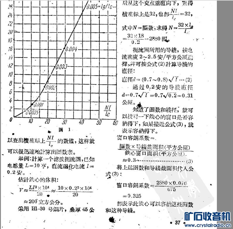

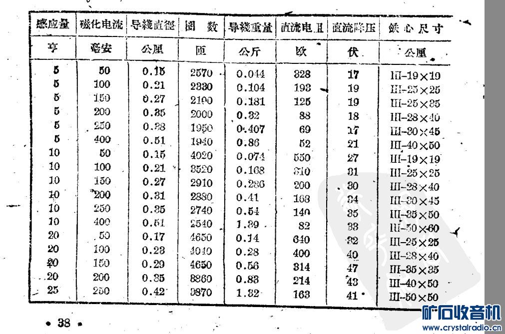

文中长度单位公分=Cm。公厘=mm。采用铁芯规格特别老,可以用截面积近似靠取。
59.7无与电滤波扼流圈设计-1.jpg 滤波扼流圈设计-2.JPG 滤波扼流圈设计-3.JPG 滤波扼流圈设计-4.JPG 滤波扼流圈设计-5.JPG 滤波扼流圈设计-6.JPG 滤波扼流圈设计-7.JPG
