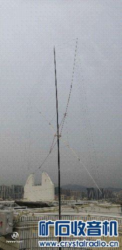

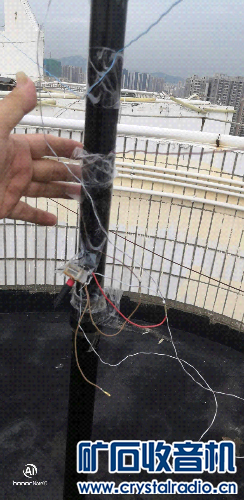

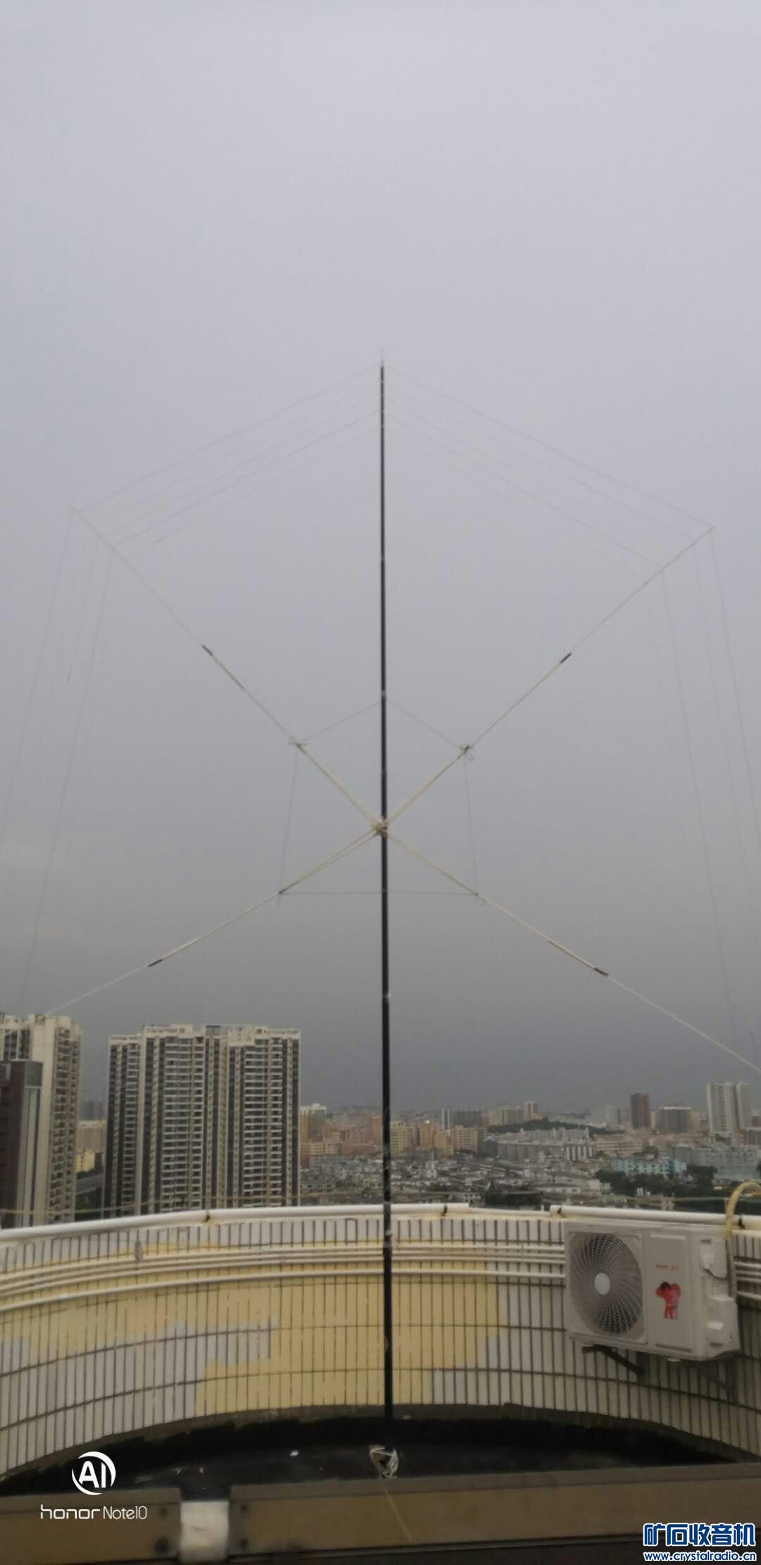

计划很久了  绕个大环  看看是否有惊喜,今日终于完成心愿
结果:没有预期的震耳声音。大声那是一定的。两个台。一个粤语台  一个本地强台。想像的很多台没有出现。

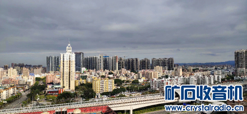

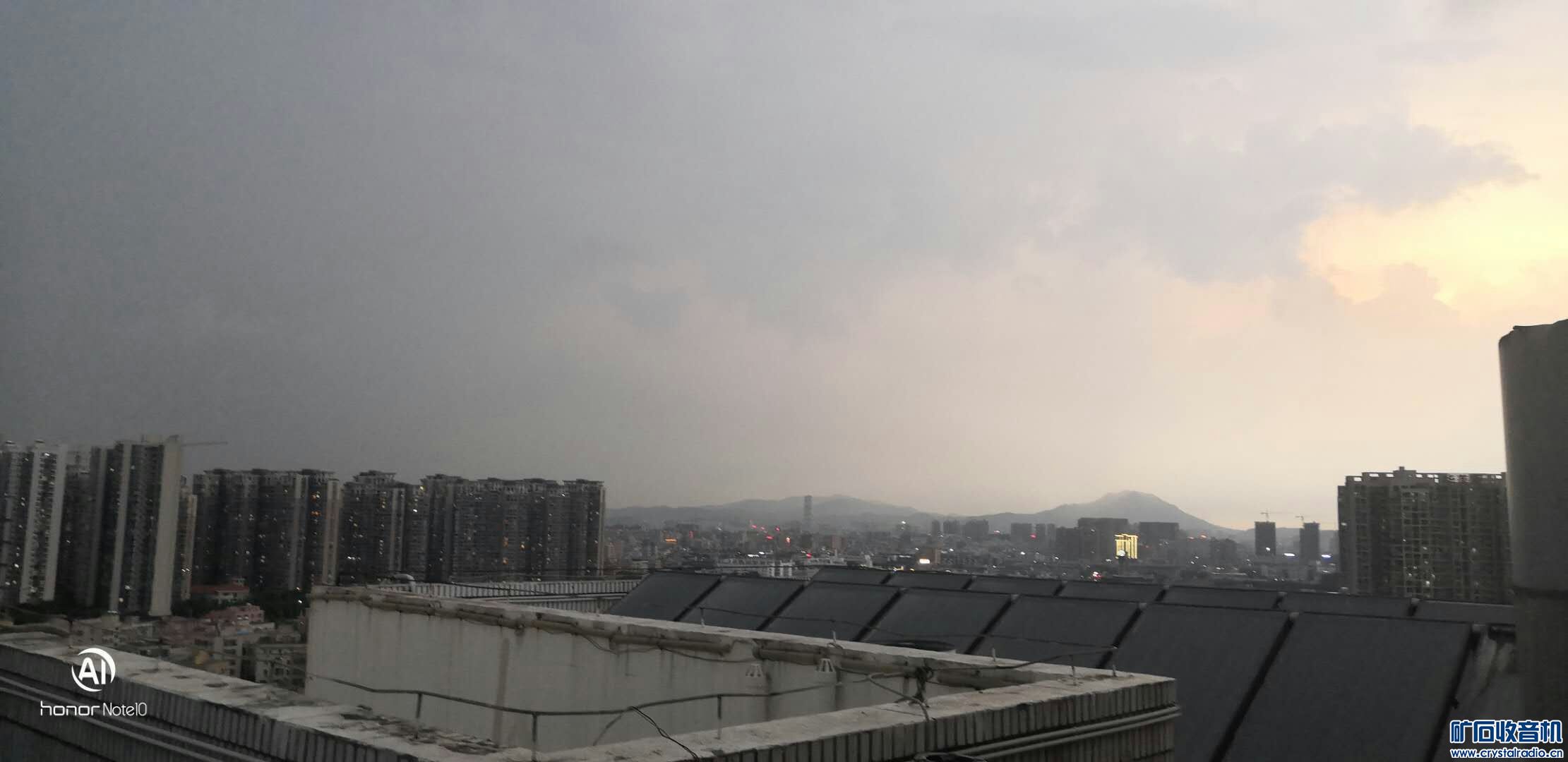

实验条件:1距本地强台十公里  隔了一座一小时到顶的山脉  2收听地点23楼楼顶 。3大环尺寸直径四米二  4绕线单根铜芯网线五匝,匝距八厘米,实测电感210微亨。5可变有机薄膜可变60-360p。周围无线电环境还好 没有阻挡 如最后一张图所示  具体如下图。

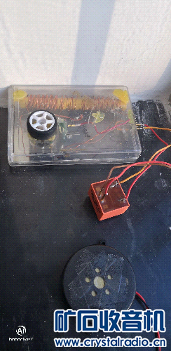

双调谐方式 靠近感应收听,感觉q只还行不是很尖锐的选择性。之后试过多余的线绕小便携矿机外壳三圈的方式 很好;大环天线一线接便携谐振 一锅粥大杂烩;多余的线绕五厘米直径是毫米磁棒十圈 后靠近便携机磁性天线  也还不错 磁棒再绕多五圈大环高端已经到边了。。电感大了。好像把便携机拿高些在线圈里面 磁棒垂直大环平面 也是不错的。。太高了没办法举那么一直举着。

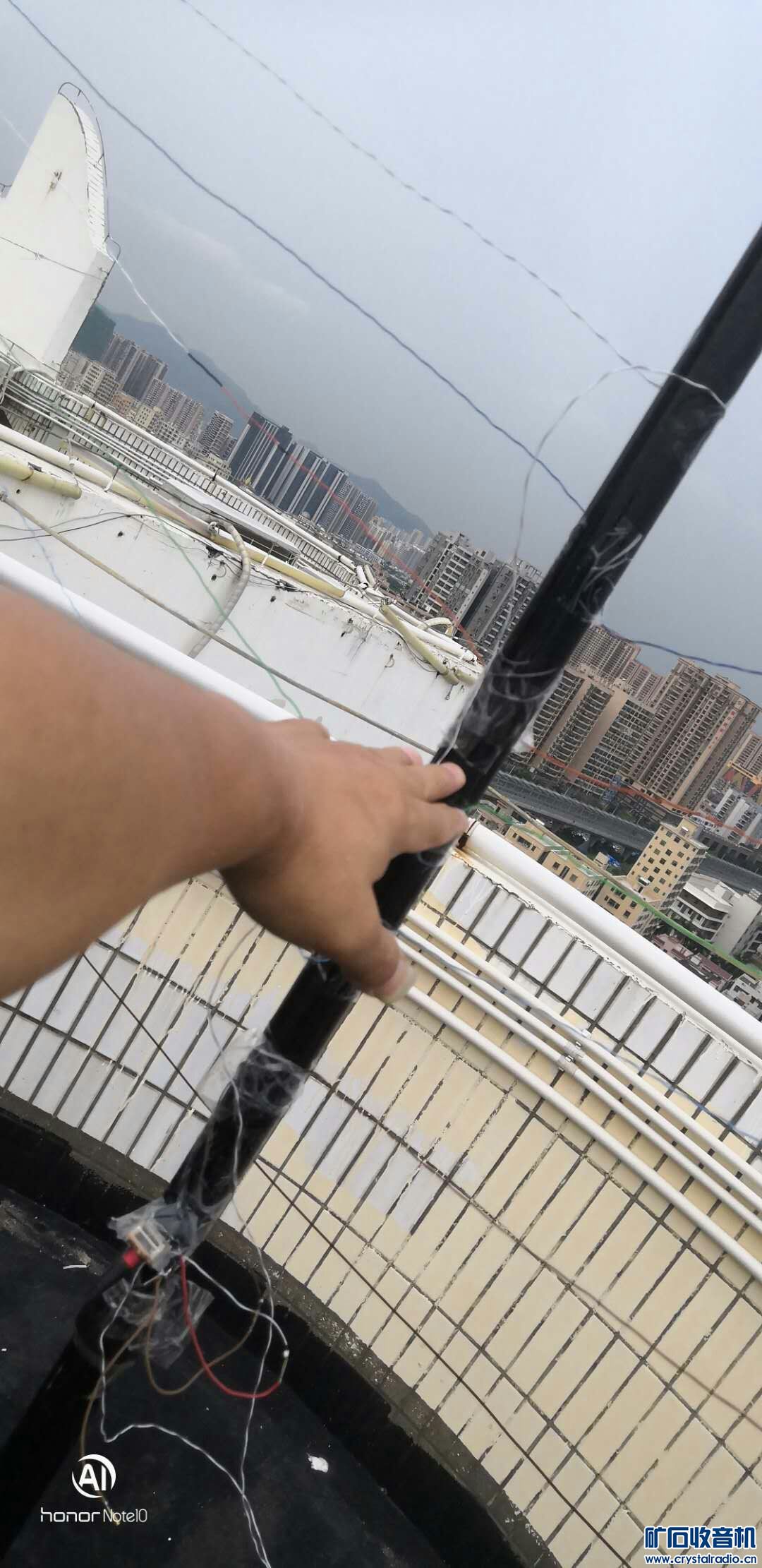

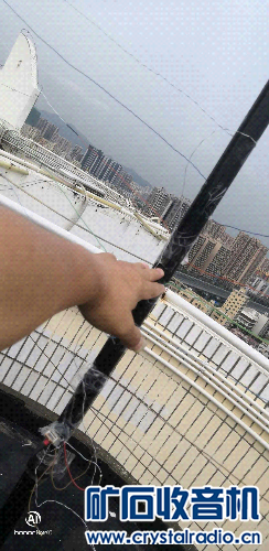

遇到问题:1太大很难施工。。需要地方比较大。2支撑杆强度不够 五毫米的实心玻璃钢棒力量不够 中间的八毫米的还将就,可是楼顶风大 试验一下可以  大风一定刮倒,太软了。环离地面近了点,应该再高个一米半米就好了 ,鱼竿再拉出一节就好了。3方向性太强  要朝着香港方向才能收到粤语台。4天快下雨刮点风,怕天雷 虽然是在最高的劈雷针底下。还是安全为妙。
总结  别对大环抱太大期待。。不如拉根直线或斜拉下去的单根天线 比这个声音大多了。大环转动 双调谐 三因素一起调有点繁琐。感觉倒不如 搞个小环一两米 加个放大器,更具便携可玩性。大环和你想的一样吗。。你也试试。

根据楼主的大环简单估算,大环电感量过大了,达到 220UH,这么大的大环分布电容已经达到400P左右,这是什么意思呢,意思就是这个大环收到的最高中波频率就大约就在中波的低端频率上,你把可变旋到最小值上,就是完全旋出,接收到的频率就在中波的低端频率上了,可变增大时,频率就低于500KHZ,出了中波范围了,换句话说,基本上是收不到几个台了,只能刚好能收到靠近中波低端的几个台,把大环拆掉几圈,二到三圈试试,电感控制在五十UH左右试,也许效果能改进不少。,

别说高过,就是低于那个高度可能都在劫难逃。试试就得了,见好就收,想知道哪个高度可以,需要看防雷设计找那几个公式计算。不好的消息还有,就是在保护范围内,还有一个雷击现象叫“绕击”,明明避雷针在那里偏偏打到下面的结构上。所以小心为上。

照片上看清楚了,你采用的大环是蛛网天线形式,分布电容要略小一些,但仍然很大,造成高端收不到台,这么大的大环直接接收能力很强的,上百公里以上没有问题,就是担心的频率范围不足或覆盖不到,只能覆盖到中低端一小部分,这样实际上可能应该能收到的许多电台就漏掉了。

本身计划 绕四圈  多绕了一圈  还想着  正绕两圈反绕两圈 试试  串 并 单  绕着绕着就忘了  因为单根网线不粗  间距也小  分布电容可能小点吧  频率  粤语台 好像是1000左右 能感觉到 高端q值的降低  没台。。大约粤语台上面还有20度的旋转空间。。只因大风  快下雨。拔杆拆线了。和一米的大环比起来 听感 声音大很多倍 不必仔细听。高的  结实的 不怕风的是下个大环的目标。
谢谢朋友们的指导。。。谢谢。。

您说的 密密麻麻的台  太向往了  估计还是场管检波的吧  二极管估计就没那么好做了吧。。在想新的更结实的不怕风的方案。。。也许是  楼中间的劈雷的那个大铁尖的建筑物作怪  把信号屏蔽了吧。。大环在尖铁塔的向下四十五度范围内。下次把天线45度斜着伸出楼外试试。。这样就是有点危险,需要小心操作。
