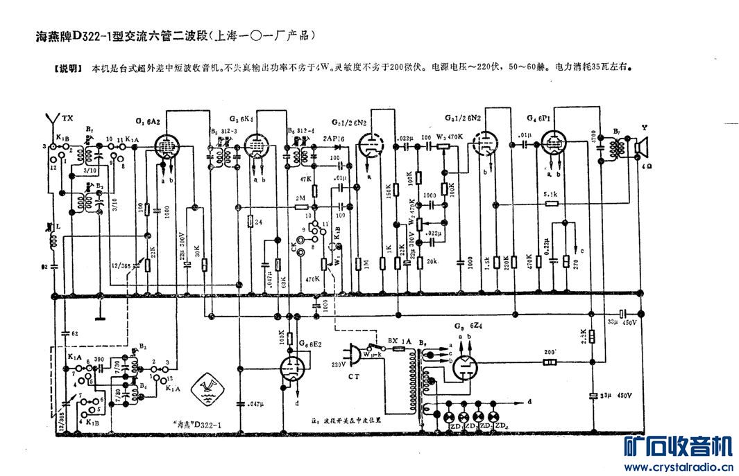

海燕 D322-1 这个机器的电路图和详细参数哪位老师能发下,多谢
发表于 2020-5-26 22:44:05 | 显示全部楼层 |阅读模式
发表于 2020-5-28 19:05:33 | 显示全部楼层
两个电阻没有问题。红灯711收音机电路6A2帘栅极降压电阻30K(只是旁路电容并联了一个电解电容),6K4帘栅极降压电阻68K,与海燕322-1电路完全相同。

发表于 2020-5-27 07:47:43 来自手机 | 显示全部楼层
两电阻有点疑问,减小一半就差不多了,其它都正确

此电路图中短波次级线圈与调台可变电容是并联,中波次级线圈与调台可变电容不是直接并联,请大师解释其原理。
发表于 2020-8-2 11:14:16 | 显示全部楼层
wangyl1968 发表于 2020-5-29 11:22
此电路图中短波次级线圈与调台可变电容是并联,中波次级线圈与调台可变电容不是直接并联,请大师解释其原理 ...
该收音机中波调谐线圈下端接有AGC电压,短波为了提高灵敏度次级直接接地。
