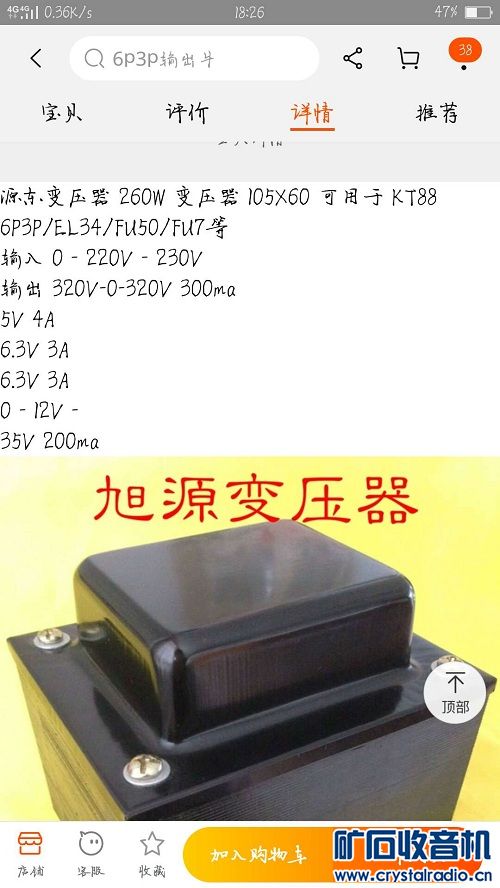

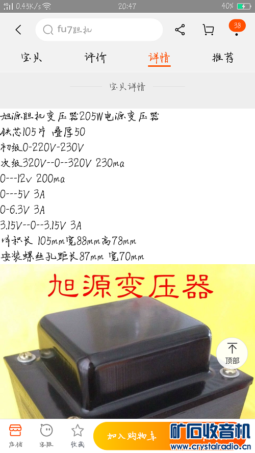

请老师给看看,这三款哪一款更适合6N3推6P3P单端机,前两个铁芯是105*60,230元左右,后面一个铁芯105*50,130元左右,从经济实用角度考虑选择哪一款?
105*60(230元)
105*60(230元)
105*60(230元)
105*60(230元)
105*50(130元)
105*50(130元)

单端机参数真实的话130块的功率就够了。
发表于 2020-5-26 21:08:06 来自手机 | 显示全部楼层
105*50经济合算,功率够用。少100元呢。
发表于 2020-5-26 21:12:03 | 显示全部楼层
105*50变压器是不是铜线的?270W说明了是纯铜线的了。
