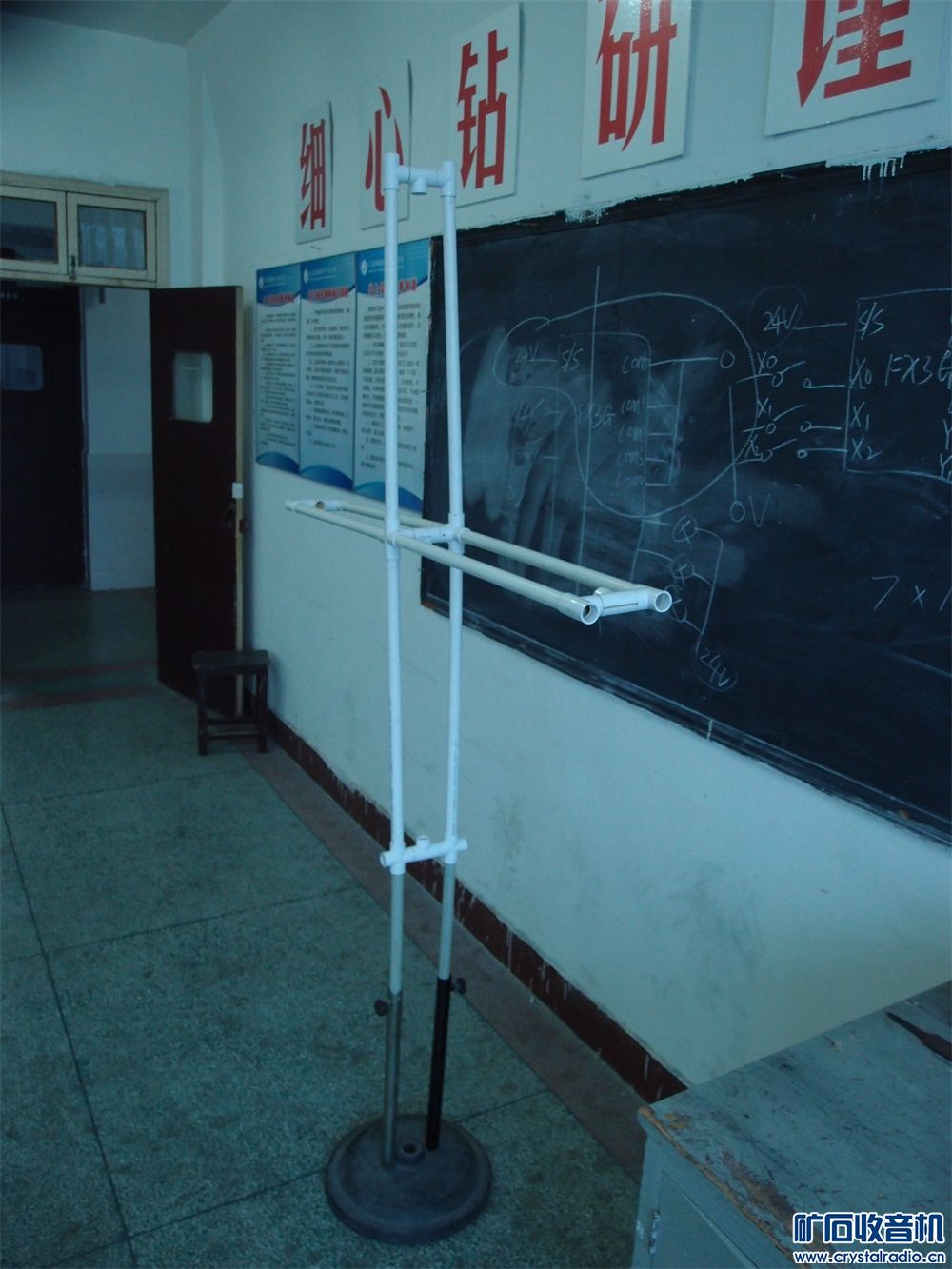

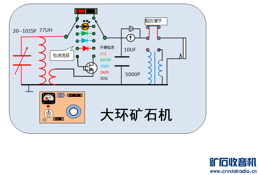

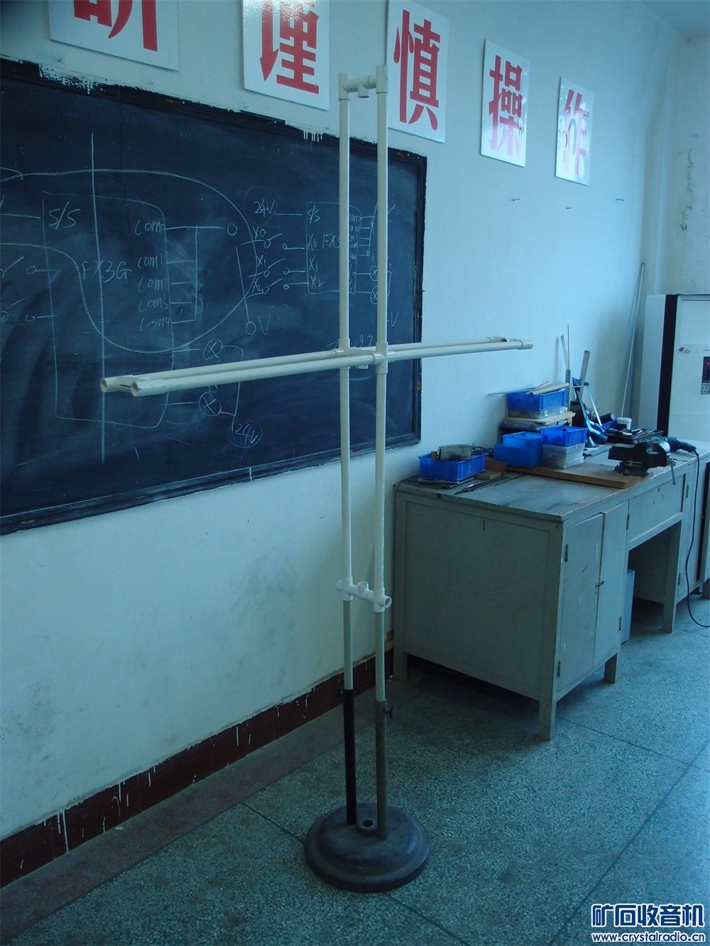

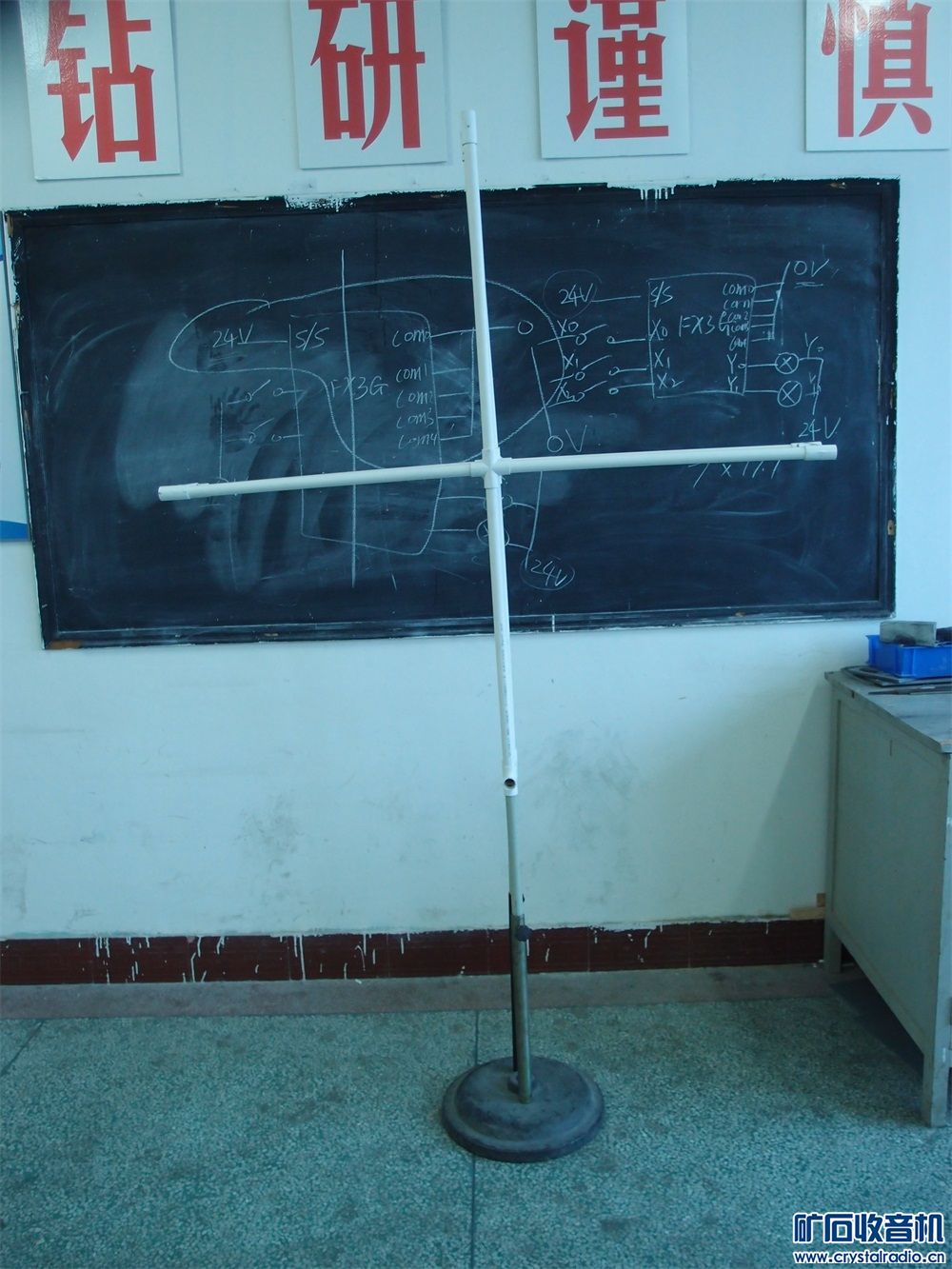

大环矿石机有相应的优点,不必架设巨大的天地线,在较强的直接接收电台信号能力,非常适合住在高楼层的朋友接收,大环线圈首先要制作一个线圈支架,支架的形式就方框式,十字架式,纺车式等等,这儿先介绍十字架式,优点是用到的管子数量少,尺寸少,拆装方便,安装固定也方便,同样的条件下可以架设得离地较高一些。采用户意见  塑料管制作。取材容易,制作方便。拆装便利,以供参考。大环矿石机制作的关键是口径越大,分布电容越大,为了尽量使频率范围覆盖在中波范围内,可以这样估算,口径是多大的线圈,分布电容就取多大,例如,口径八十厘米的大环线圈,分布电容取80P,如果考虑考虑可变最小值取20P,电容量变化的最小值实际为20+80=100P,以九倍关系,电容量的最大值就900P,减去分布电容的量。就是820P,所以,意思就是做一个口径约八十厘米的大环线圈,可变应该采用20---820P的可变才比较适合。其它口径的估算方法也一样的办法。先上电路原理图和实物图。

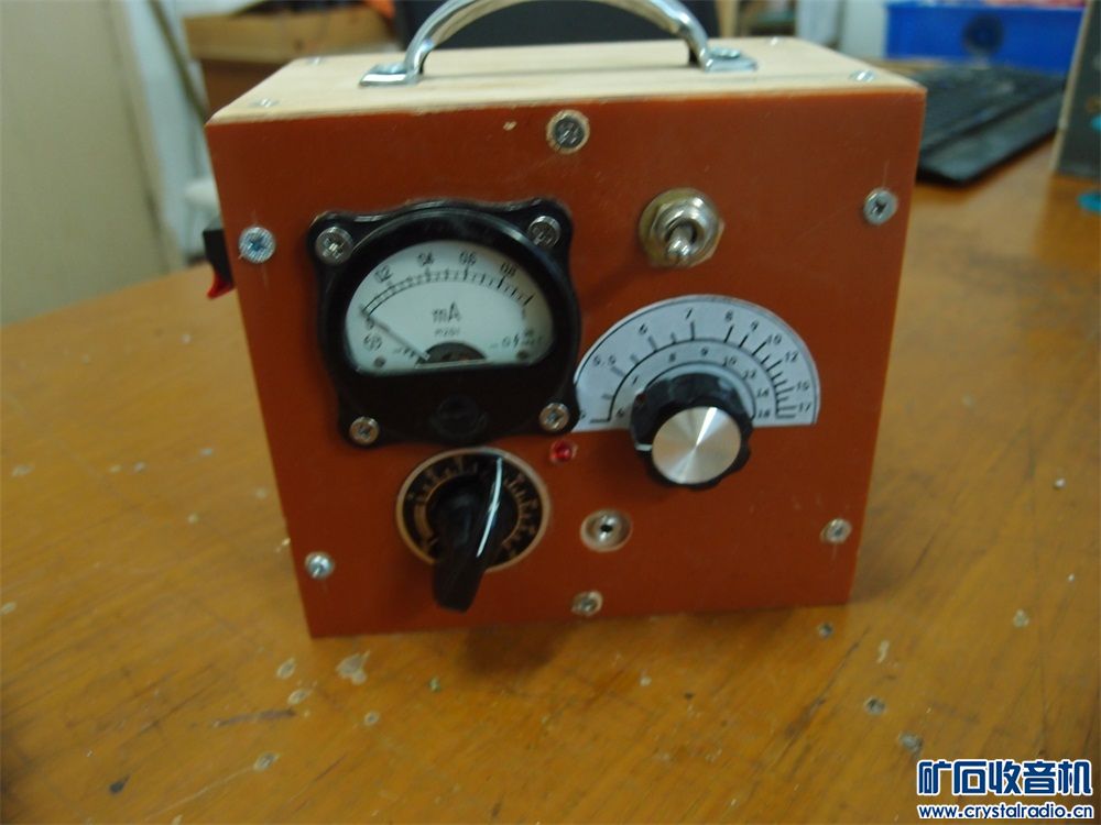

提供的电路主要有二种,一种是二极管模式的,通过选择开关选择不同的检波二极管方便比较,也可以通过外接检波接口试验。
                                 另一种是增加了场管检波模式。其它一样,就是要增加一个检波线圈。

 楼主| 发表于 2020-5-26 07:44:31 | 显示全部楼层

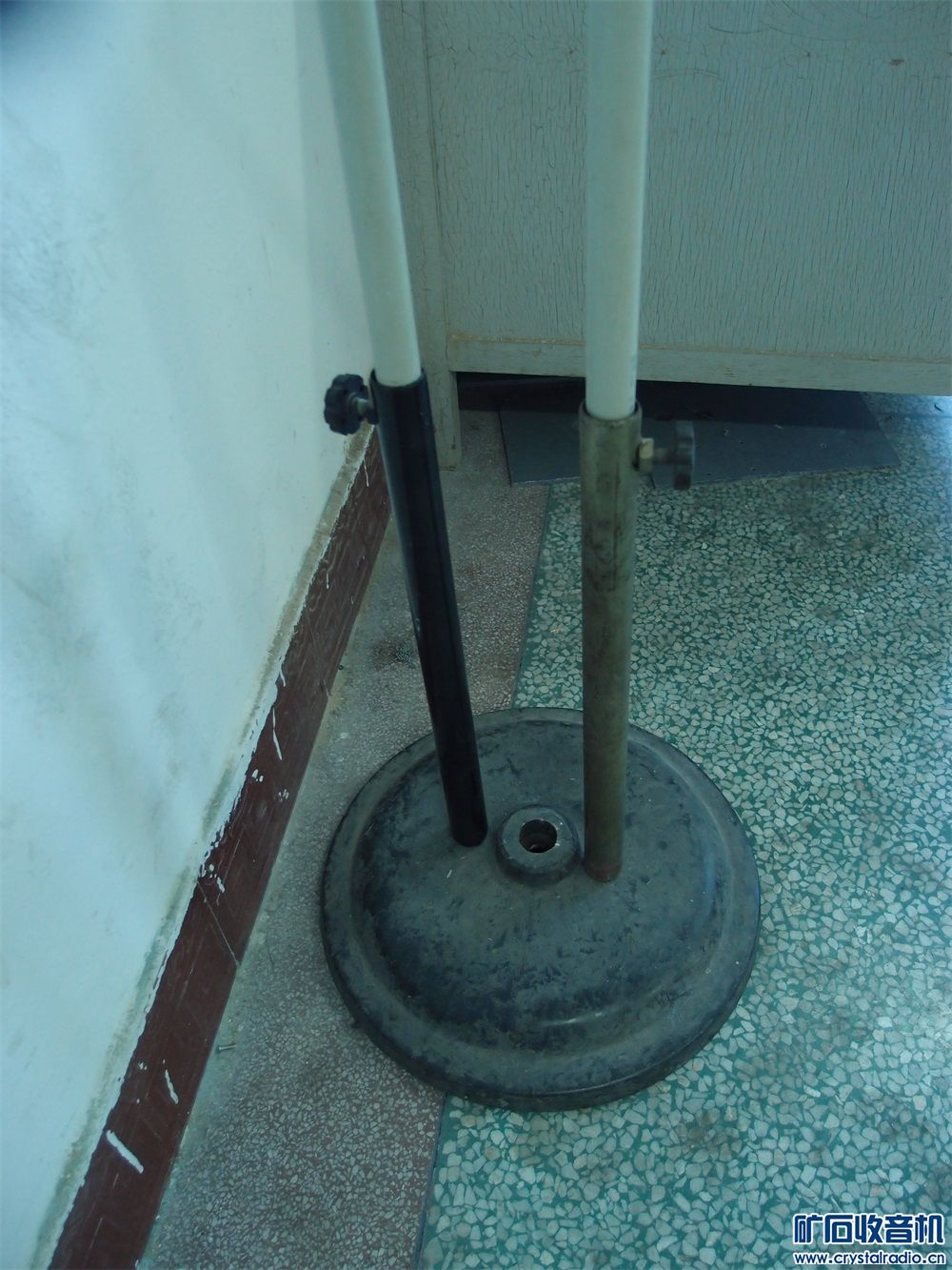

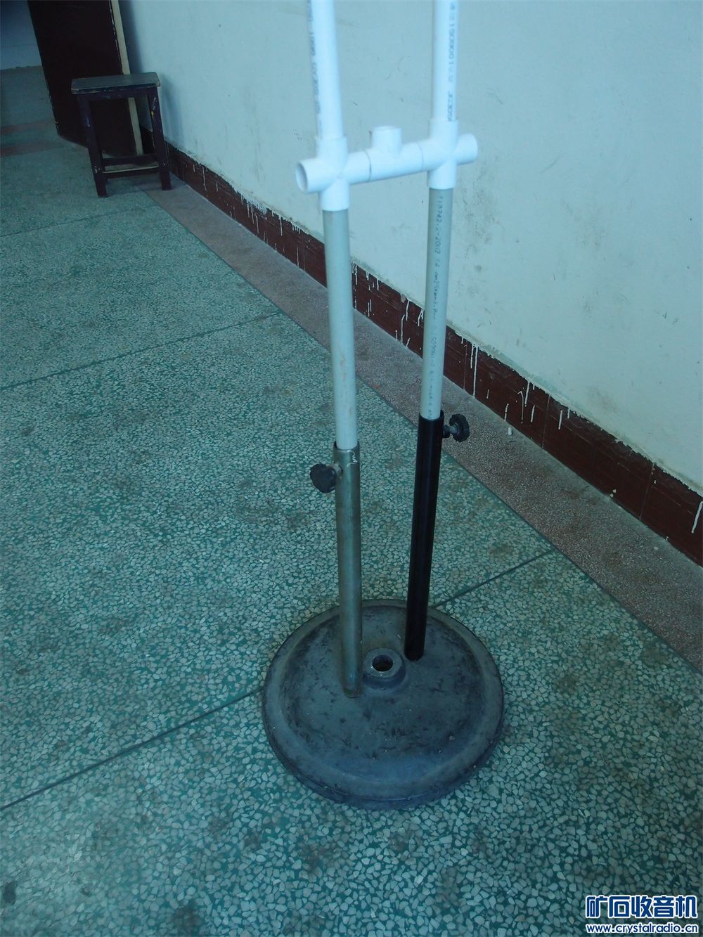

大环底坐的采用,可以取二个没用的落地扇的底坐,如图安装,方便实用。只要把十字支架插在里面就行。非常稳固

这样大环方便拆装,方框虽大,每根管子长度得到控制。方便收纳携带。

器请问楼主的最大的大环 双支撑的那个  绕几圈?另想做个四米大环得绕几圈?另以楼主经验 大环直接抽头检波和 另做小线圈检波独立检波  哪个效果好?或者用磁性天线做个小矿机 靠近大环感应接收 也就是大环只做调谐的双调谐效果好?谢谢。。欢迎大家指导。
 楼主| 发表于 2020-5-26 16:47:04 | 显示全部楼层
5188 发表于 2020-5-26 15:48
器请问楼主的最大的大环 双支撑的那个  绕几圈?另想做个四米大环得绕几圈?另以楼主经验 大环直接抽头检波 ...
第一,大环 电感量要根据分布电容的大小,来选择可变电容的范围,然后再确定需要的电感量,电感量知道后,绕的匝数可以由测量确定,八十厘米大环,分布电容大概八十P,如果由电容最小值二十P,加上分布电容就是100P,乘以九倍 就是 900P,减去分布电容后,采用的可变要求是从 20---820P,然后计算出需要的电感量约为 75UH,这样绕上七匝左右,通过测量而定。如果采用直径四米的大环,分布电容就达到了 400P,乘以九就是 3600P,电感量需要量更小,大环直径过大时,分布电容也过大,造成高端接收频率下降,频率范围也变小,所以,不是大环尺寸因受到接收频率的限制,不是无限的增加的。当大环口径大到一定程度时,大环线圈的电感量和分布电容组成的调谐频率就已经低于中波的高端频率了,所以不能无限制的增加,另外你说的利用大环作为接收能量环,将收音机接近大环,接收大环获得的能量,是完全可以的,道理也一样,至于在场管模式下,检波线圈可以另外绕制,也可以采用抽头办法,都可以,另外绕制方便调整,采用抽头调节不便,因为独立的检波线圈可以通过调节和调谐线圈的间距,达到最佳耦合和阻抗匹配,抽头的办法要受到限制不方便调整。

谢谢 版主  今天实验 高端是覆盖不了。。拉了五匝就有210微亨了

谢谢分享 请教个问题 大环线圈之间距离加大一些 分布电容会不会减小 比如 80cm的大环 每匝之间的距离为2cm的话 分布电容大约为多少

间距对分布电容的影响较小,拉开间距,分布电容减少不了多少,体积反而成倍加大,实际拉开间距是用来微调电感量大小的。
