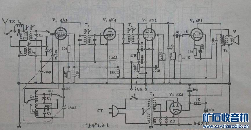

关于上海159电子管收音机,我看网上有159  159-1  159-2  159 -3  这些型号到底有啥区别,性能方面有啥差异,知道的老师给说下,多谢

谢谢,159一2比较讲究,整流胆有独立灯絲绕组,有音调,有猫眼,拾音挡变频,中放、猫眼停电。

这几个型号的电路差异,主要是在音频放大部分。可以见到负反馈电路的兴起和使用方式的变通。
那也就是说区别在于音频放大部分,对于接受灵敏度,选择性这些区别并不大,是吧
发表于 2020-5-26 11:55:00 | 显示全部楼层
是的。除非换用性能更好的元器件。相同的电路,相同的元器件,性能是不会有差异的。
发表于 2020-5-26 20:34:16 | 显示全部楼层
159-2性能较好,三波段,喇叭是165mm的(其他型号有的是124mm的有的没有标注)。有音调控制电路和调谐指示,特殊设计的波段开关,不用的波段可以短路,避免不良影响。
发表于 2020-5-26 20:47:42 | 显示全部楼层
159和159-2是概念机。只有电路图流传。找不到实物,或者实物极其罕见。常见的只有159-1和159-3。其中五灯为159-1,六灯为159-3,增加一只猫眼。两个型号检波低放管根据生产批次不同,有6N2和6G2两种,与157的情况相似。机芯后面铭牌虽然是159三个字,但与159原型区别较大。
