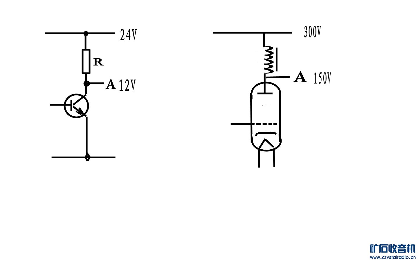

发表于 2020-5-25 22:09:49 | 显示全部楼层 |阅读模式
晶体管输出想要达到最大功率,一般都是把A点设计到电源电压的一半,而我发现电子管却不是,设计变压器只考虑初级感抗而不考虑直流电阻,这样会不会导致输出波形不对称达不到最大输出?

基本概念错误;
功率等于电压X电流。
正确的完整的工作点设置:根据电子管手册给出的参数,和本机的静态电流的要求,设置栅极电压。当然,最好是直接在屏极串接电流表,设置静态电流。

当图中的电子管关断时,电子管屏极将会有2倍的电源电压,也就是600v(理论上的电压)
这就是电感与电阻的区别,电感是储能元件,电子管导通时存储的能量,等电子管截止时将释放出来,电子管屏极的动态范围并不是0-300,而是0-600v
以上只是论述方便,电感储存能量的多少取决于电感量、电流和充电时间,图中实际情况是当关断足够快时电子管屏极的电压可能不止300v,成千上万v也未可知
 楼主| 发表于 2020-5-26 19:21:34 | 显示全部楼层
zycxjl 发表于 2020-5-26 11:28
,考虑阻抗匹配,电压一半的设计。电子管应该也是如此。怎么能不考虑直流阻抗?你找个成熟的电子 ...
可我看大部分烧友在绕输出变压器时只注重几夹几,电感多大,根本不考虑直流电阻,假设线径够粗初级电阻只有几欧姆,线圈上静态时压降只有几伏,那么通过变压器阻抗变换后输出电压是不是就很低了?
 楼主| 发表于 2020-5-26 19:23:25 | 显示全部楼层
这就是电感与电阻 ...
电子管工作在放大状态,怎么可能关闭?

发表于 2020-5-26 20:54:14 | 显示全部楼层
交流放大就不能简单的理解为电阻负载和电感负载了,电感内阻和电阻是两回事
