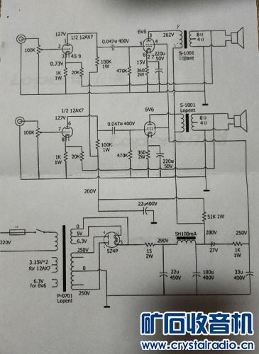

发表于 2020-5-25 21:50:02 来自手机 | 显示全部楼层 |阅读模式
想请教下各位大师  把原来的12AX7改为6N2   可以吗  效果如何   谢谢
发表于 2020-5-26 11:15:48 | 显示全部楼层
好听,不好听是个系统工程,不是換个管就能解决的,整个工程的重点是用个好一点的輸出变压器,这要比換个管強多了.

发表于 2020-5-26 22:52:58 | 显示全部楼层
看着像乐潘额电路,实际做过,挺好的。输出牛还是关键
 楼主| 发表于 2020-5-25 22:25:58 来自手机 | 显示全部楼层
我知道灯丝接法有区别的  就是改用6N2音色如何呢?
发表于 2020-5-25 23:34:03 | 显示全部楼层
可以,但是x7声音好些
发表于 2020-5-26 04:56:25 | 显示全部楼层
      12AX7与6N2 除掉灯丝有差别外电子管参数是一样的,曙光的假洋鬼子12AX7就是国产的6N4,60年代开发目的是用在剧场礼堂的扩音机中,由于当时音源的局限,机器采用多级前级放大,这就对电子管的噪声系数提出较高要求,号称6N2的低噪管6N4应运而生。

发表于 2020-5-26 09:54:45 | 显示全部楼层
可以使用 效果吗 在于个人
发表于 2020-5-26 10:11:22 | 显示全部楼层
做好了一樣好听.

发表于 2020-5-26 20:19:50 | 显示全部楼层
一样
