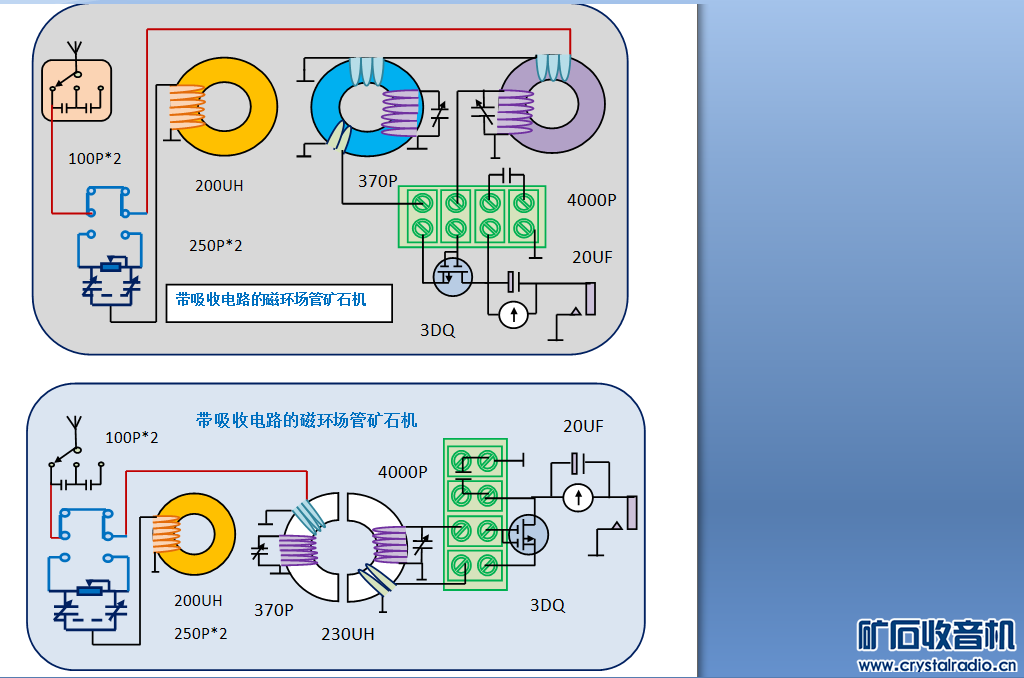

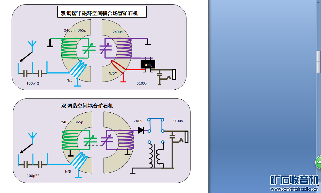

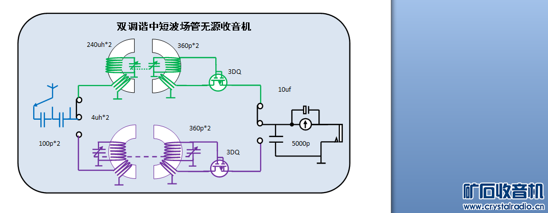

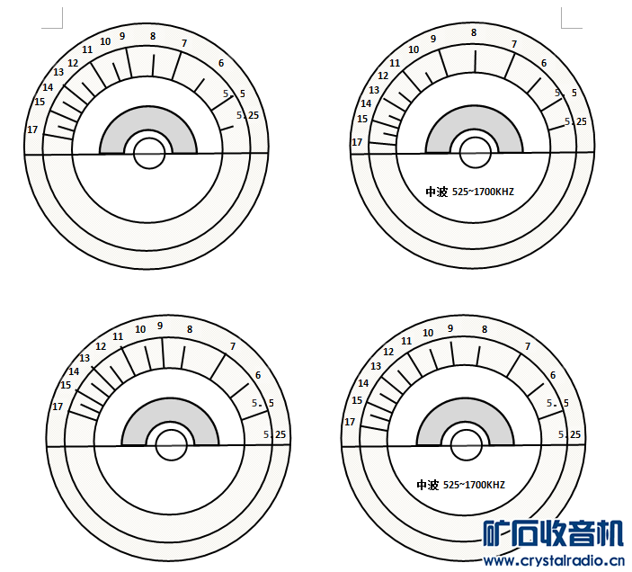

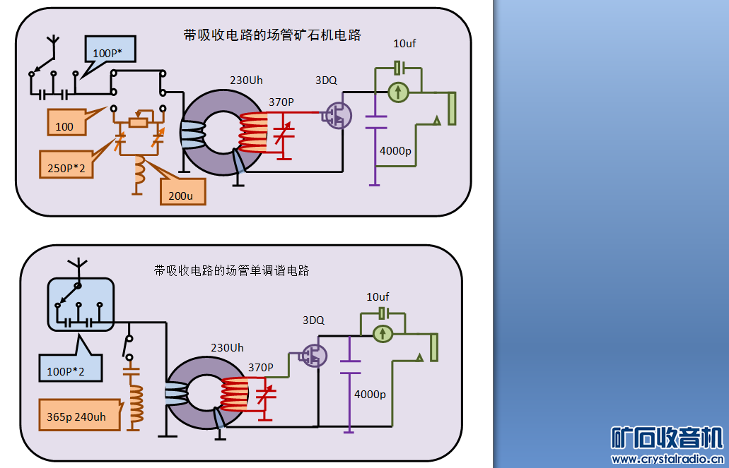

最后设计了一些适合常用矿石机制作的电路图。每个都做过,各有特点,各有乐趣。所以集中发上来,以供选择,可以选择自己的电路进行制作的收听试验。设计时的几个注意点。通常双连可变最大值一般为 360----500P左右,最小值在15P左右,如果采用磁棒或磁环矿石机或小口径的空心线圈的话,分布电容一般在20p左右,所以,如果不采用在高端接收时并联电容的话,直接使用,由于最小值和分布电容还有调谐线圈电感量决定了中波高端频率,所以,不因为可变最大值大就减少调谐线圈的电感,如果双连两端不并联个固定或微调电容的话,最大值在 360--500P左右,可以一律采用调谐线圈的电感量为 240UH,电容最大值大一些,只是中波低端频率下移一些,但基本上在500KHZ或以上,影响不是太大,高端可以控制1700KHZ或略高一些。如果在按照最大值来设计电感量,则必须在双连上并联电容以达到调节电容比为十左右,理想情况下为电容比应该为九,但实际为留有余地,以及分布电容的影响,电容比要在十倍或略高为合适。例如,如果双连可变最大值为500P左右,最小值为 15P左右,因为分布电容约为20P,至少还要并联上个 20P左右的电容,以减少电容比,如果不加电容增加高端电容值的话,那电感量的选择要以高端电容为参照,而不能以低端最大值为参照,这些一定要注意。
