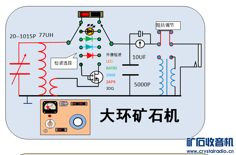

为了方便外出时携带大环矿石机试验,采用外接大环线圈,其余的装在木盒里,大环采用组合式拆装式十字形大环,下次再补图上来,先发电路原理图和实物图
大环采用十字架方形大环,方形框边长约九十厘米,具有较强的直接接收能力。

大环矿石机电路附图,有二个电路图可供选择,一个是二极管模式,通过转换开关选择不同的检波二极管进行对比试验,另一种多了一个场管检波选择,另外通过阻抗选择适合不同阻抗的耳机。
