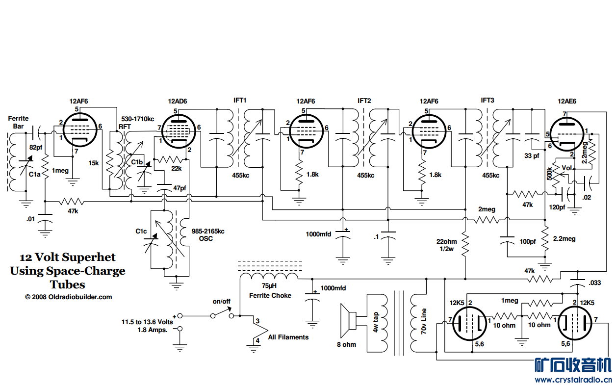

请教,想diy台电子管AM收音机,有低电压工作的电子管推荐吗?

其实用6A2, 6K2, 6G2,6J1都勉强可在12-24伏工作,48伏可搞6J1强放了。
发表于 2020-5-25 21:22:40 | 显示全部楼层
外国有很多12伏汽車胆,变频、中放、捡波低放、功放(或者再推动锗大功率功放),欧洲有ECH83是变频胆,当然更神其是ECC86,在12.6伏甚至6.3伏时作FM高频头。本坛可达老师有过关于12伏汽车胆的发言。

12V电子管收音机.png 12V的屏压做AM的,有一套专用管子当年是设计在汽车上用的,管子国内不好找了。

原来12K5第一栅接B+,笫二栅接信号,而且要两个并联。谢谢。
