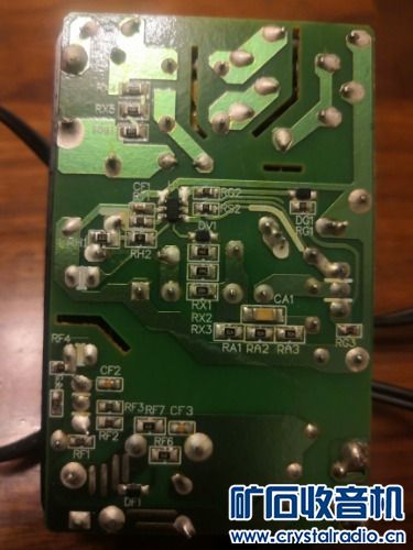

集成电路面
 楼主| 发表于 2020-5-25 22:16:59 来自手机 | 显示全部楼层

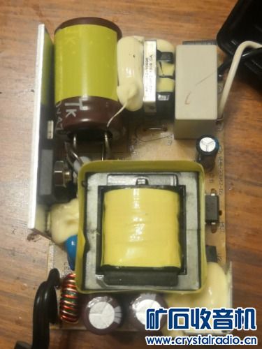

变压器面。初步检查现象是低压输出侧短路。元件似乎不多,共模电感,滤波电容,整流二极管

可以用放大镜看集成块上的标示,或用手机拍个看图片上的内容;

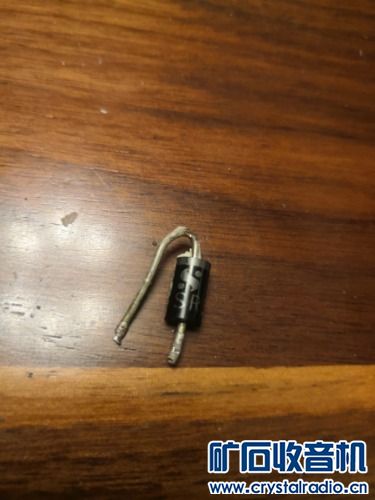

输出端呈短路状态。怀疑输出整流二极管坏。拆下SR5100测量正反向均接近0欧。手边只有1N5822,耐压只有40V,想想不赌运气。某宝下单,5元包邮20支MBR5200,等到货换上再汇报

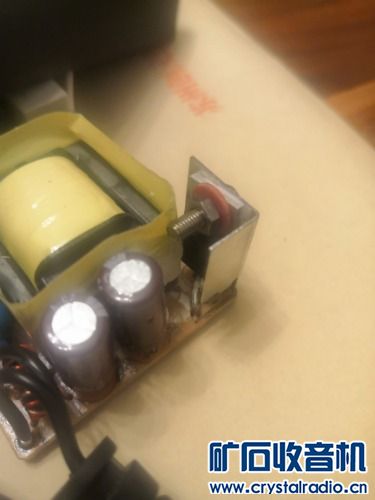

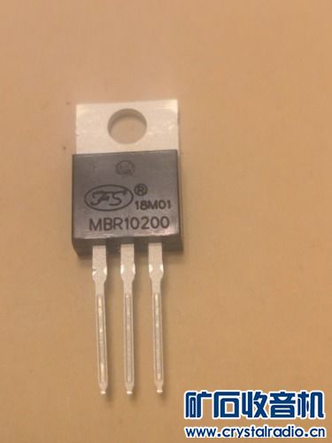

增加电压与电流容量一倍,选用MBR10200肖特基二极管。TO220封装。散热更好。
 楼主| 发表于 2020-6-4 22:32:59 来自手机 | 显示全部楼层
散热片打孔,将二极管涂散热硅脂,螺丝固定。焊好。加电测试,空载输出12.3V。带载工作正常。完美修复
