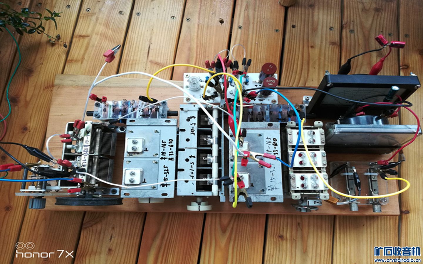

这几天拼凑了一个矿石收音机实验平台,方便实验各种矿机电路,体积有点大,很重;

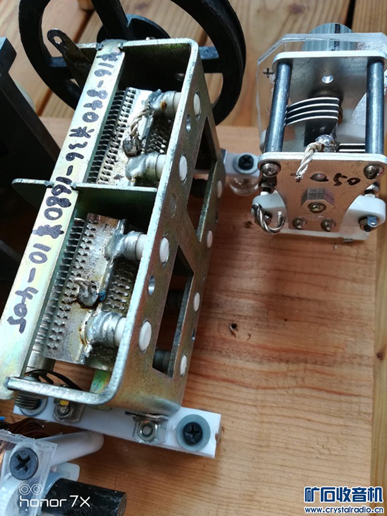

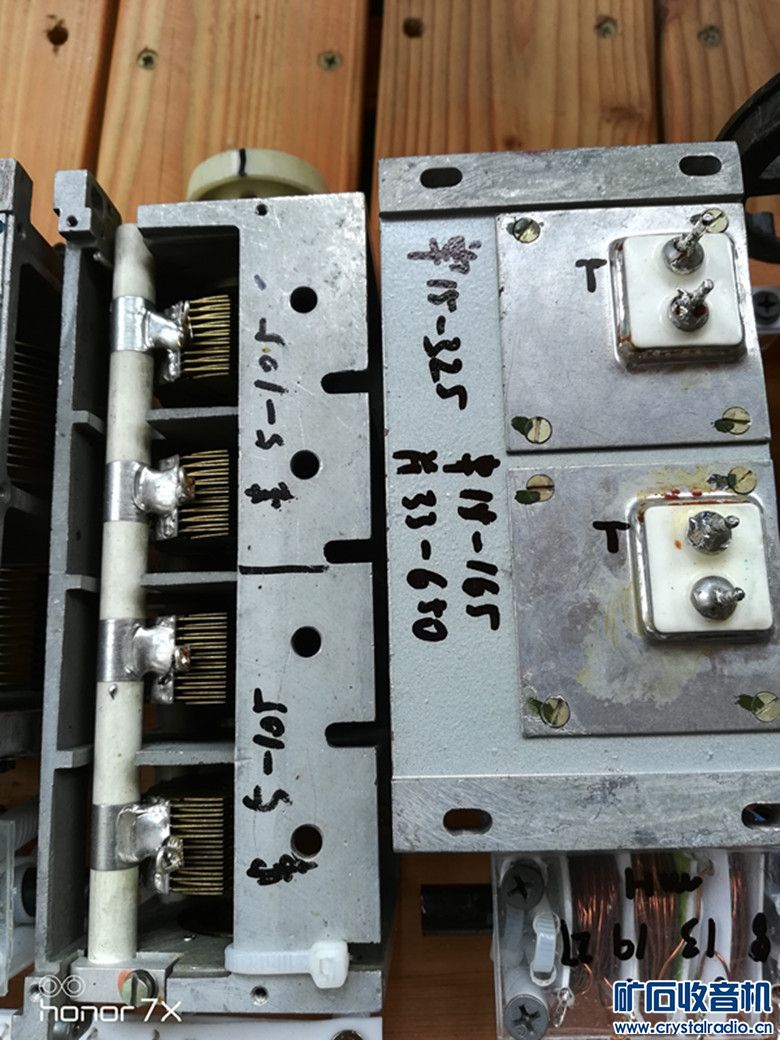

主调和微调可变电容;主调电容容量很大,可以覆盖很宽的频段;
耦合可变 也可以用作双回路电容

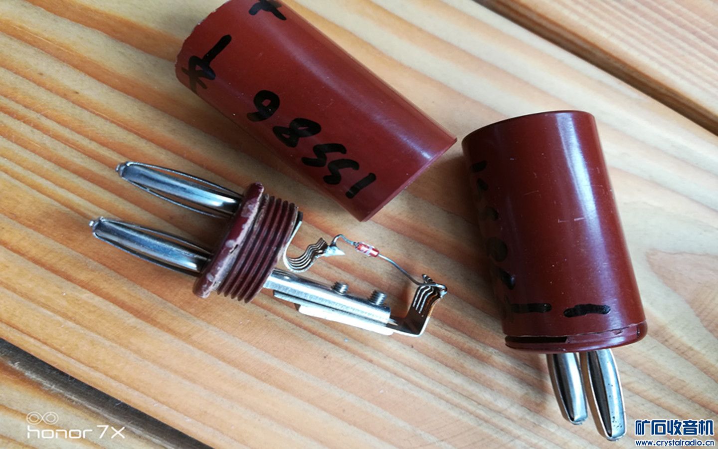

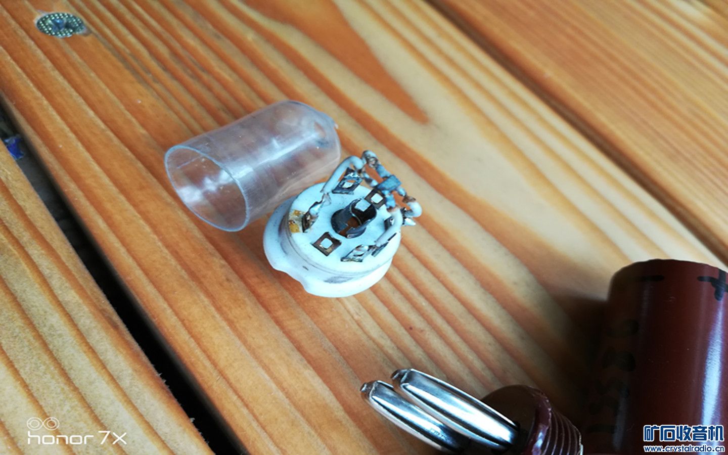

场管和二极管,塑料板是四氟板;

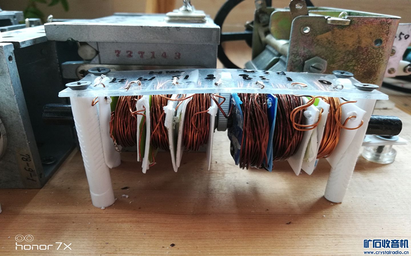

高频扼流圈是自制的,中波磁棒上用直径1m漆包线间隔绕6组线圈,每组100匝,电感从1mh到27mh,6个抽头,头到尾直流电阻3欧姆;

场管

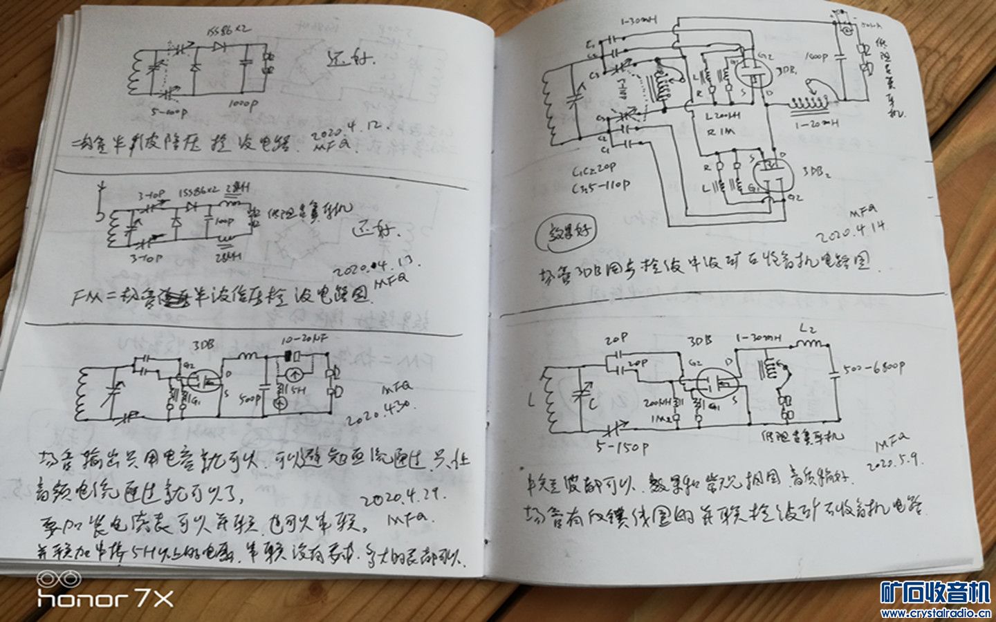

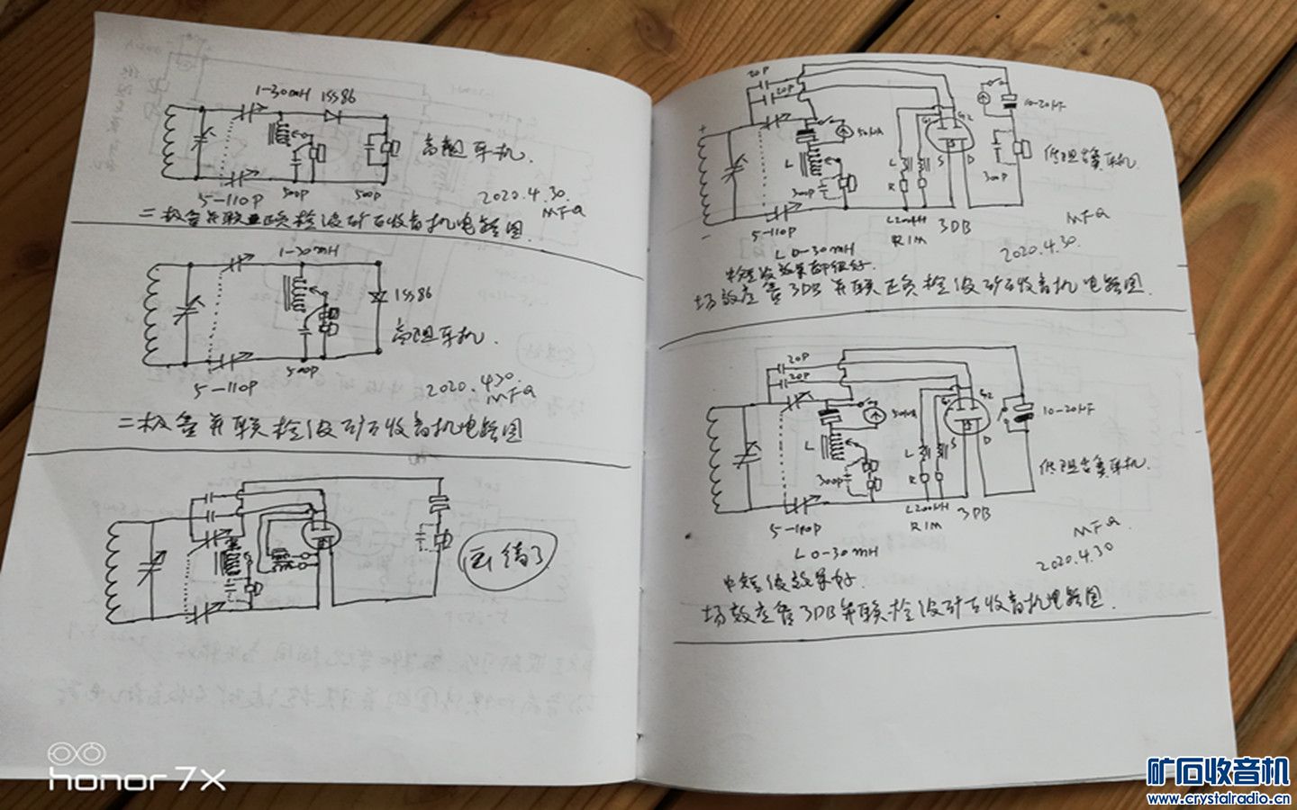

电路图
场管同步检波电路,超级凌乱的连接线
