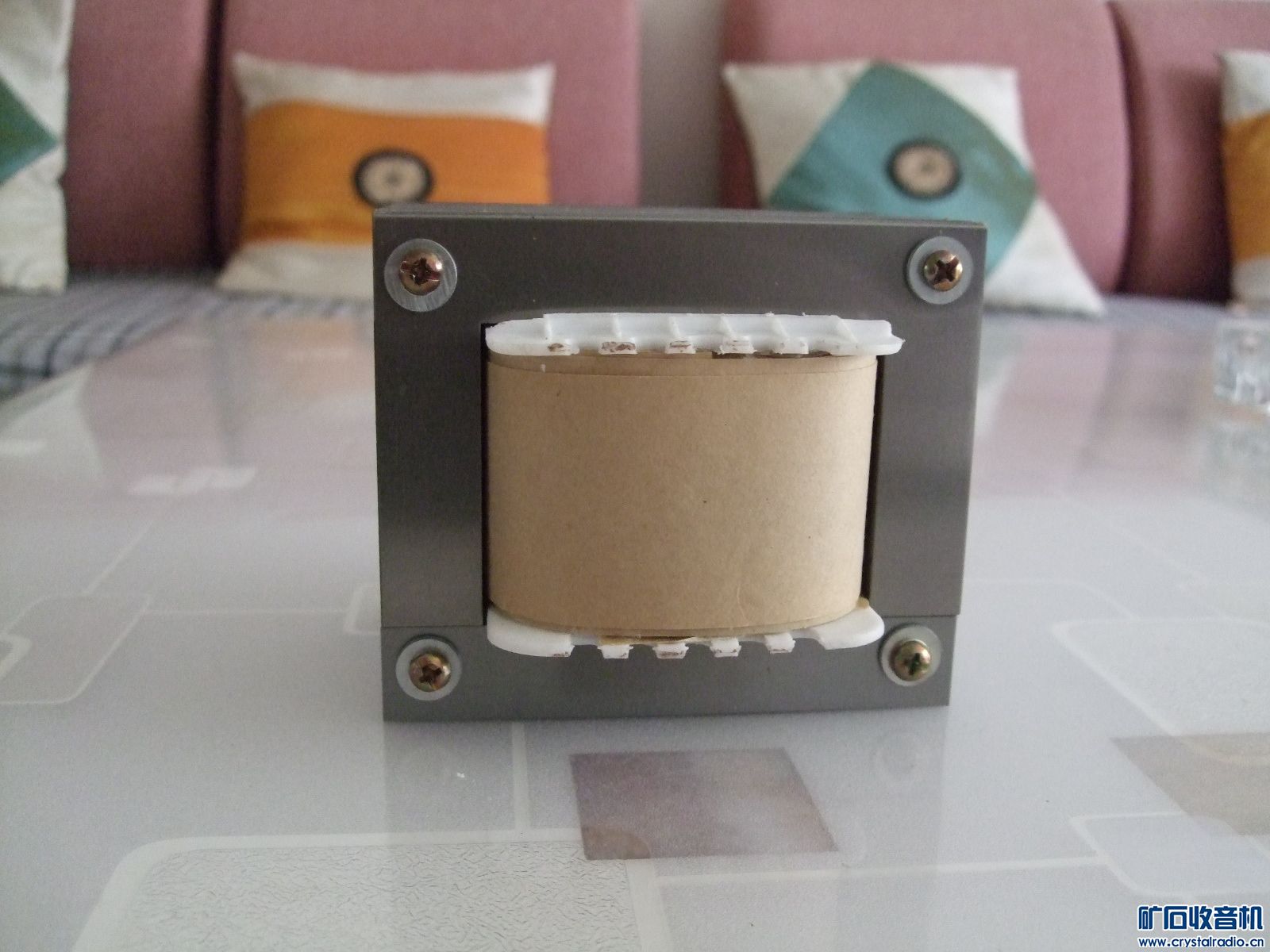

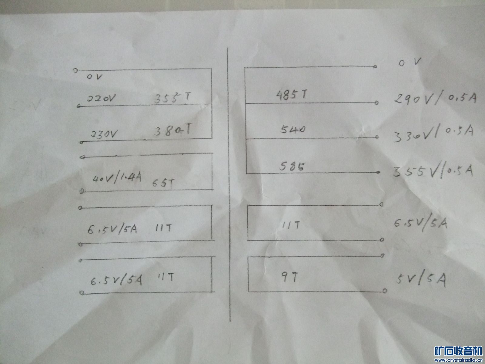

114*70铁芯绕制的电源变压器空载电流150mA可以正常用吗

想深究,就看一下功电流与无功电流的成分比例,空载时,有功电流大,是铁损大。无功电流大是圈数少。测量方法,可以借助示波器观察电流与电压的角度算出来。
发表于 2020-5-26 13:01:38 来自手机 | 显示全部楼层
现在的电压普遍偏高,最好是留2个抽头,我现在绕都是按240v
发表于 2020-5-26 14:25:26 来自手机 | 显示全部楼层
用智能电度表可以看出功率因数。
发表于 2020-5-26 18:17:17 | 显示全部楼层
bg1wa 发表于 2020-5-24 21:09
300VA变压器,空载150毫安,空载功率大约45W.
有点大,最好空载功率小于十几瓦。
你试验一下吧,如果加负 ...
空载下,变压器是感性负载,其空载电流大部分为用于励磁的无功电流,真正的有功电流成分很少,其空载损耗功率不要说45W,能达到它的十分之一都大了。
 楼主| 发表于 2020-5-27 17:49:59 | 显示全部楼层
今天变压器绕制完毕,铁芯改对插后,空载电流有所下降,我用的是0.5mm白片,磁通量按1W高斯计算的,看来取值还是有点高了,按9000取值较为合适,350W变压器空载电流为125mA,介于合格和不合格之间吧
