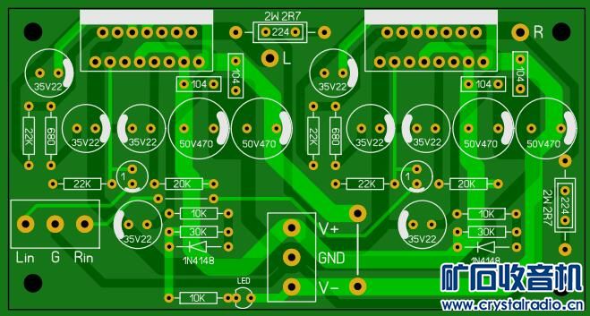

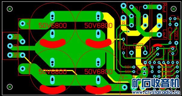

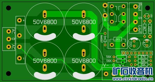

Lay6文件,电源和喇叭保护部分一块板,7294后级一块板。

实际上两块板子尺寸和螺丝孔位置是一样的,图片未处理好看起来一大一小。
 楼主| 发表于 2020-5-24 17:13:56 | 显示全部楼层
coole 发表于 2020-5-24 16:59
集成功放还是做在一块板上好。
原来是画了一体板的打算到捷配打板的,无奈捷配取消了5元打板券,只好分开来画,省下的打板费正好换一对7294。

发表于 2020-5-24 16:59:51 | 显示全部楼层
集成功放还是做在一块板上好。
发表于 2020-5-24 20:54:20 | 显示全部楼层
原来如此。
 楼主| 发表于 2020-5-24 21:40:41 来自手机 | 显示全部楼层
20768797 发表于 2020-5-24 16:56
手下了 多谢分享。
如果有单面板的就更好了。
双面板画起来比较省脑筋,所以一般不是自己腐蚀的电路板都画双面了。
发表于 2020-5-25 08:53:46 | 显示全部楼层
不错,谢谢分享。不过双面的话一般都是把喇保给整在一起,还可以留个93电容的孔位。
