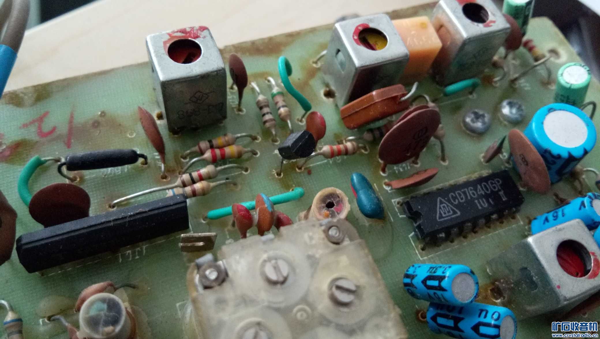

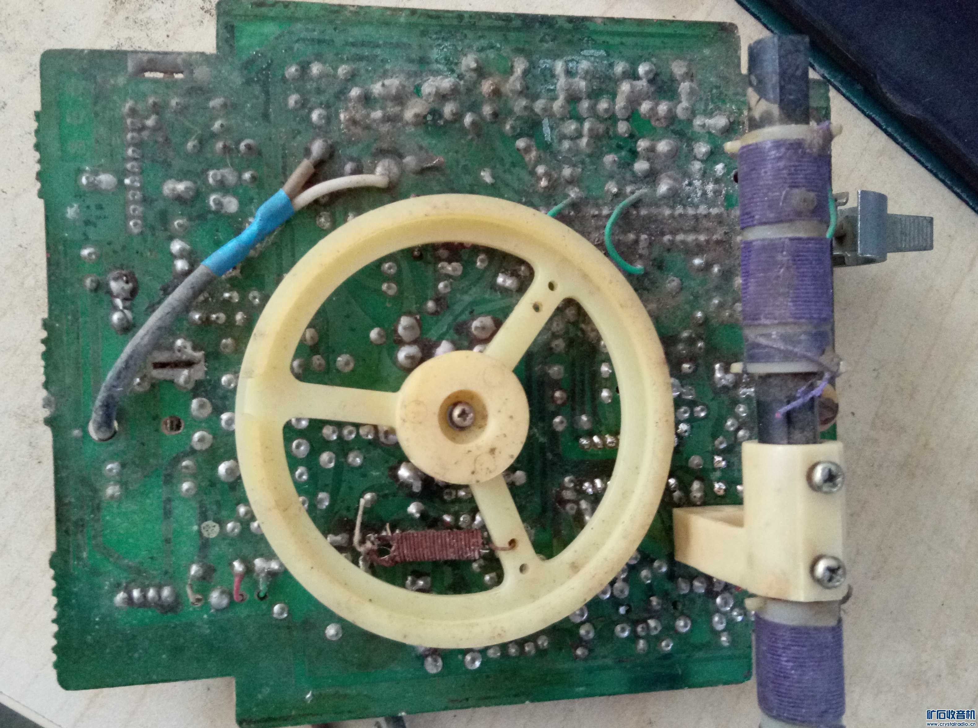

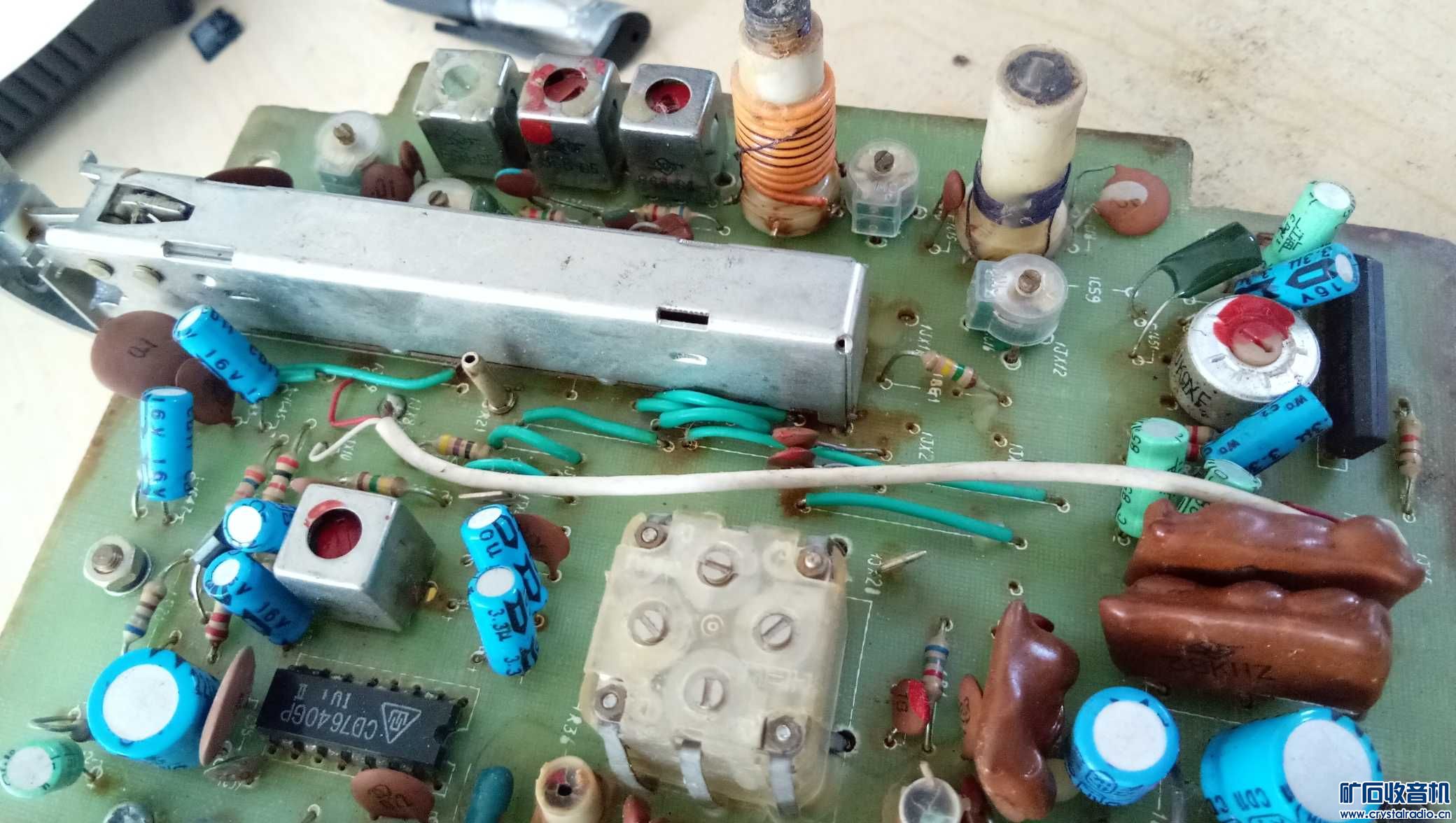

分享一块老式收音板,收录机里拆下来的,4个波段,调频高放变频芯片是TA7335P,调频立体声解码芯片是TA7343AP,调频,调幅(变频)中放芯片是CD7640GP。这块收音板电路比一般采用7640同类芯片收音板稍微讲究些,增加了一级9011三极管调频预中放,立体声解码输出增加38KHZ副载波滤波器,调频输入电路采用87-108MHZ带通滤波器,调幅中放增加一只465KHZ滤波器,电源部分采用8050三极管稳压电路,打理好调试好,此板收音效果应该不错。

板子小了些,很紧凑,解码部分的去加重部分似乎简单了些,看不到什么元件,不知立体声效果怎么样。
可能集成在38KHZ滤波器里面了吧,所以外围原件少了。
