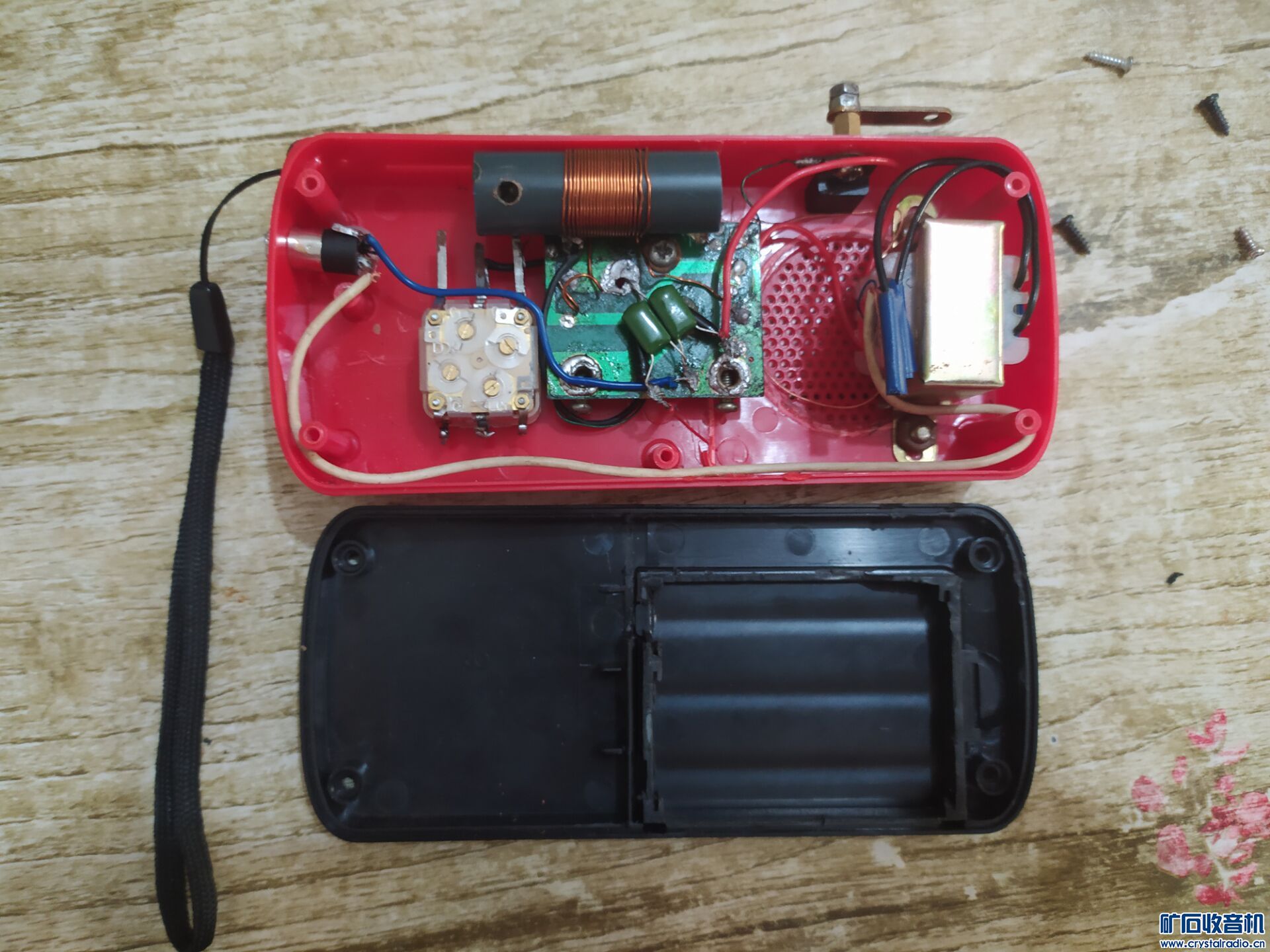

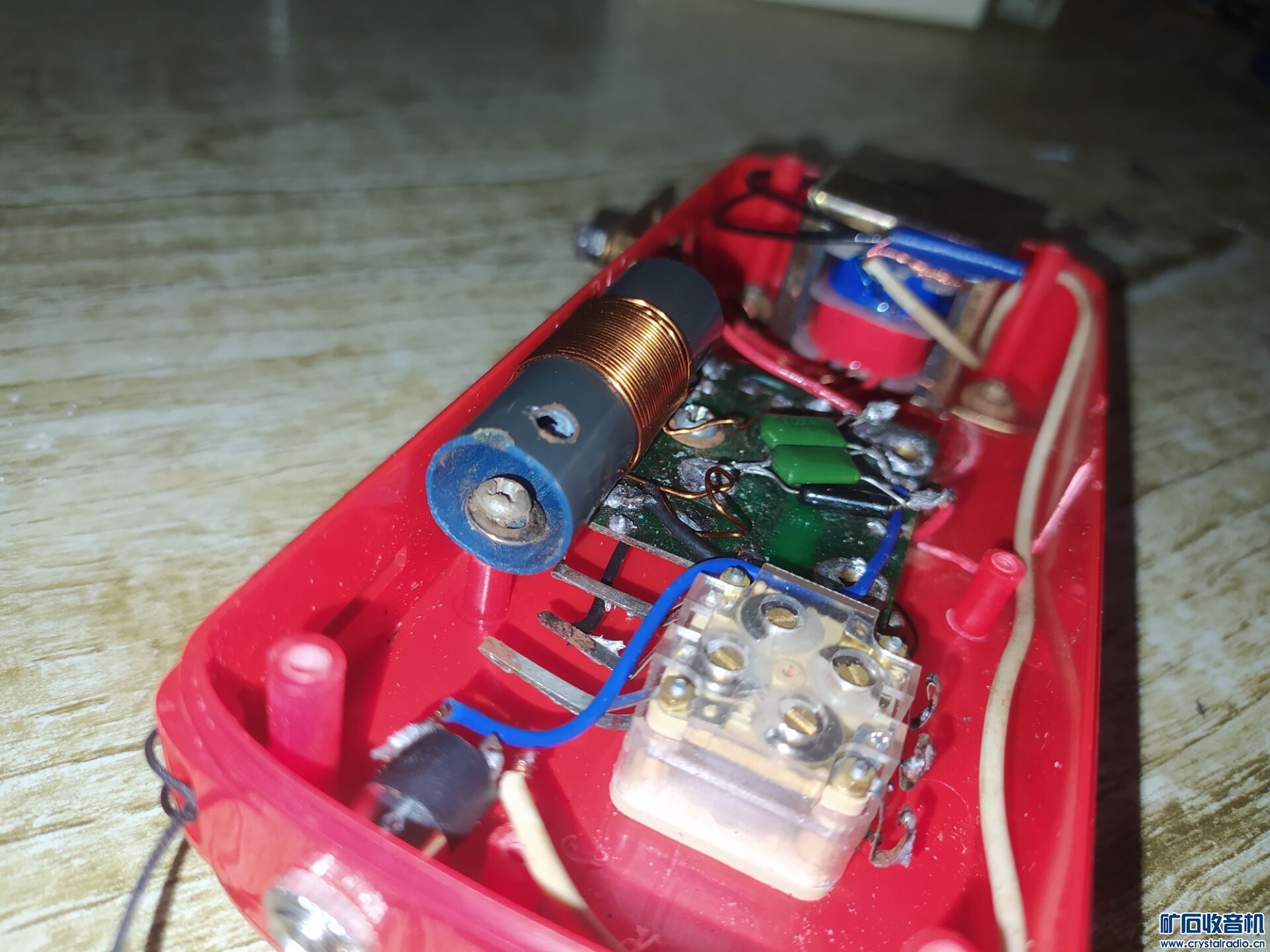

CHTV兄最近做出了一台新的短波小矿机,夜间使用一米的拉杆天线在户外便可边走边收听。
在前一段时候疫情期间每天不能出门的时候 ,CHTV兄经过大量实验对比得出在短波,特别对弱台的检波,老式2AP9性能好,音量最大的结论;不加电源的情况下,还是二极管特别是老式2AP9倍压电路的音量最大,这一点上超过3DQ等场效应管。CHTV兄家位于湘鄂交界处的监利县,无法收听中波,只能收听短波电台。
4

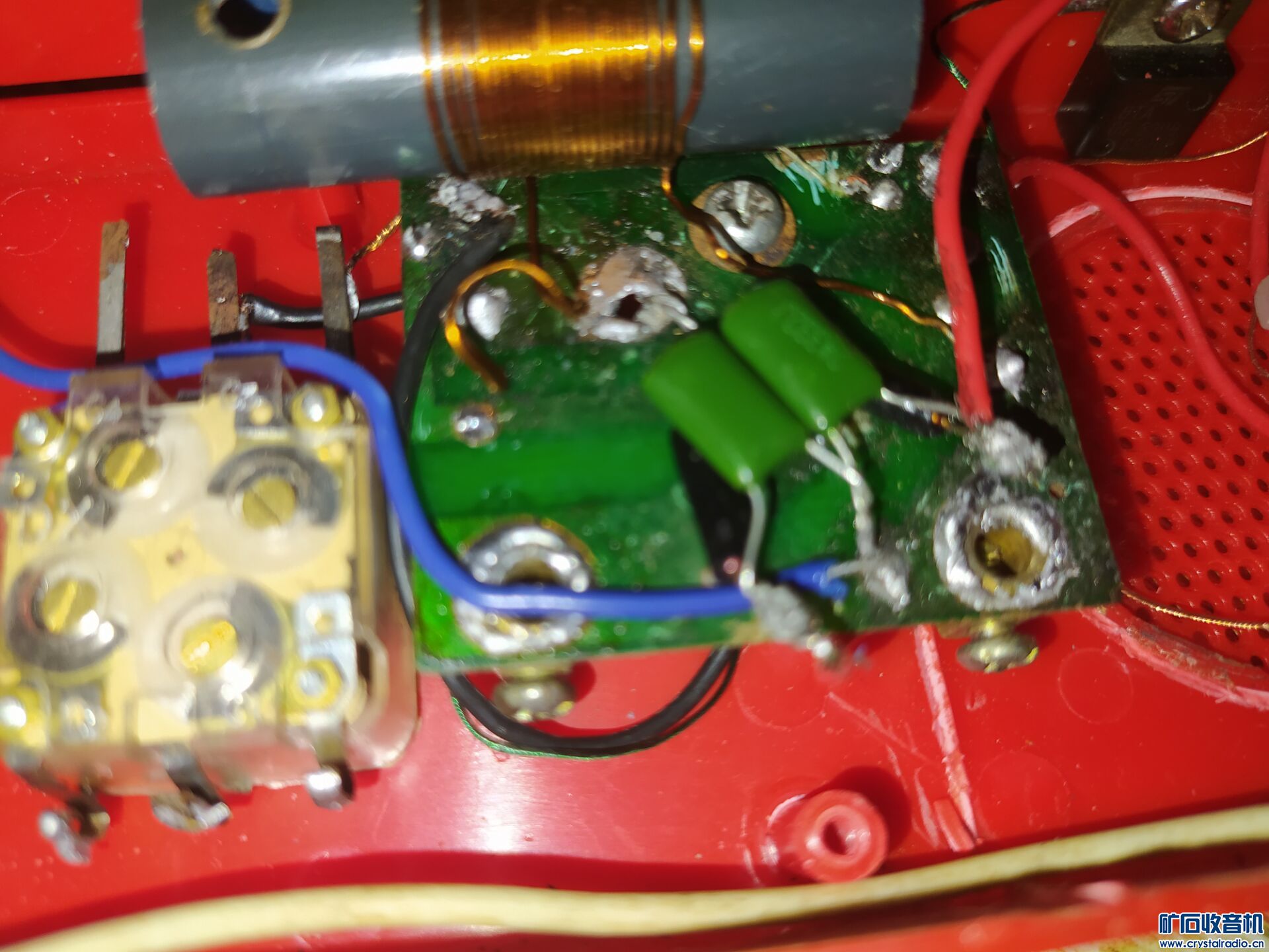

忘了说,图中两只小电容3300pf
发表于 2020-12-19 19:47:39 | 显示全部楼层
用的什么音频阻抗变压器?
发表于 2020-12-19 19:59:16 | 显示全部楼层
用两只2AP9吗?
