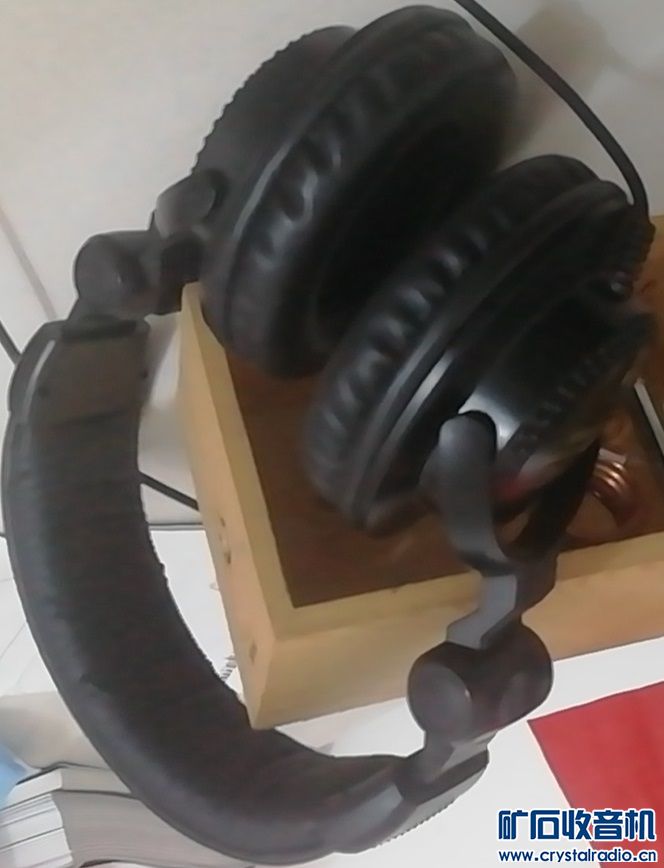

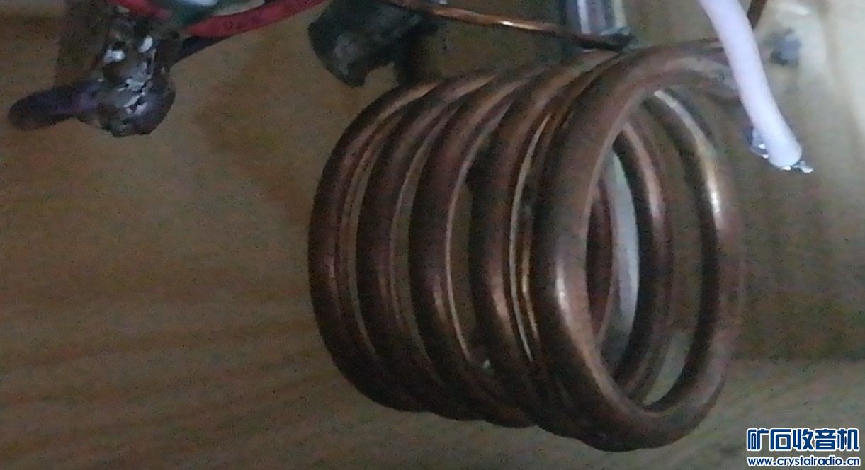

寒假在家时一直折腾FM,又了解了很多关于FM矿机的知识,但鼓捣了三四次都失败了。周末又仿照大千世界的帖子制作了一台FM矿机,装响了,只是声音较小,找台有点困难。电视塔是建在山上的,到我家少说也有4到5千米。在我们这里把天线水平放置收音效果更好,天线大概拉长一米左右,耳机用“我来也”老师提供的电脑耳麦,阻抗72欧,居然也能听到,而且比shh-1要好,不知道为什么。天线线圈用的是1mm的漆包线,可能有点细,铜管使用的是3mm毛细管。可变用的是30P左右的瓷架可变,电感凑不齐,只能一个用33μH,一个用39μH,不知道会不会有太大的影响。收到有一个台应该是中国之声,另几个声音太小,听不清,应该是卖广告的。本人知识浅薄,请各位老师多多指教
6
 楼主| 发表于 2020-5-24 08:08:09 | 显示全部楼层
那个照片是手机拍的,有点模糊,编辑的时候忘记转过来了

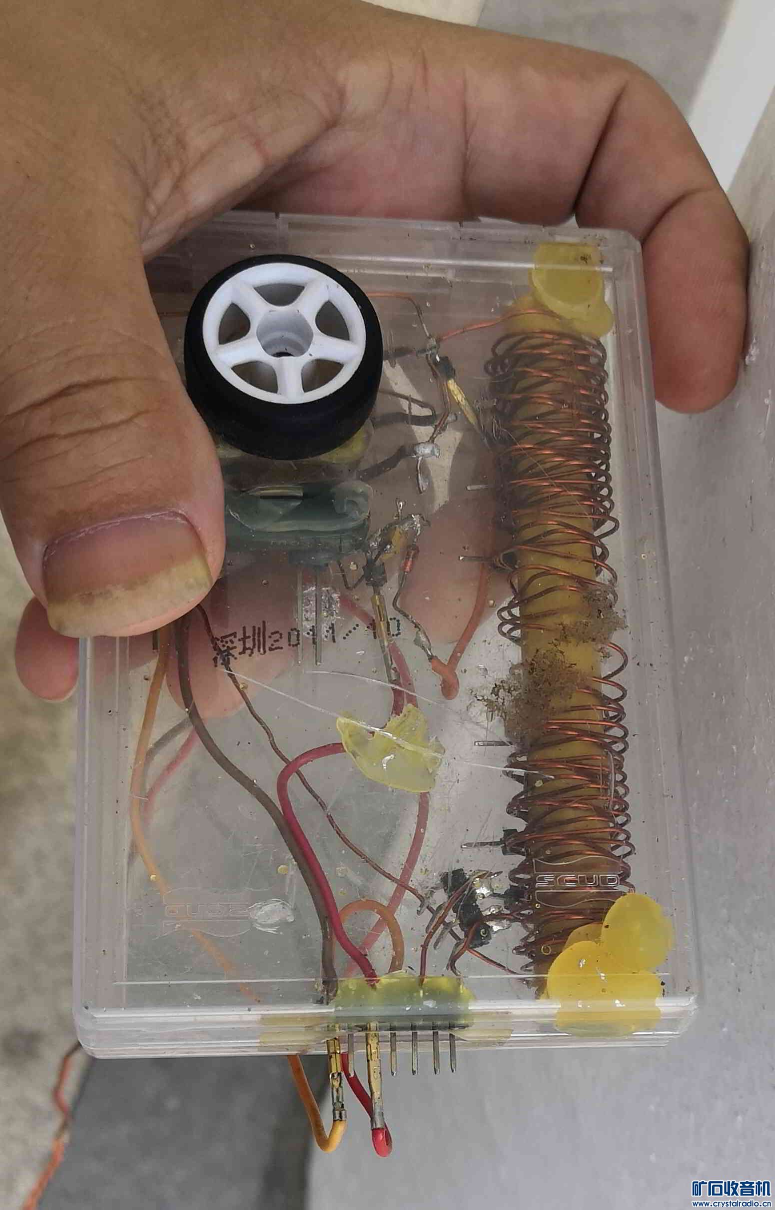

发表于 2020-5-26 00:10:20 | 显示全部楼层
小笨蛋 发表于 2020-5-24 11:24
谢谢支持 头像那台是什么?
就是我的比较满意的第一个矿石收音机的线圈
