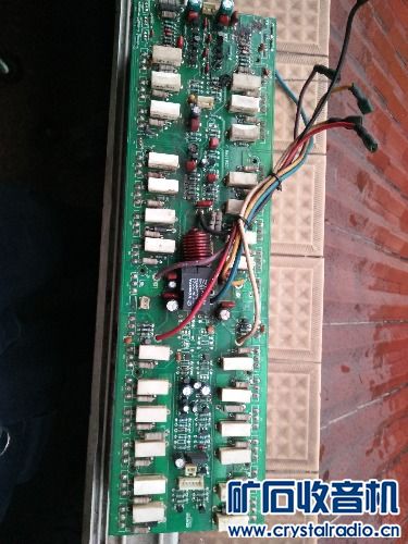

闲鱼收得一功放板,到手发现板烧一洞,想修复,不知道稳压二极管型号。求助有修过或有此板线路图的前辈传一份来,万分感谢!

    双通道的可以看好的那边的零件,或者跑线路出简单的图纸。

都烧出洞了,估计存在严重问题,当拆机件可靠点。
 楼主| 发表于 2020-5-24 13:23:44 来自手机 | 显示全部楼层
功放管全好,就是几个稳压二极管发烫烧的板。现在稳压二极管看不清型号了。拆机有点可惜,没事折腾折腾。,

怎么知道是稳压管

看封装应该是1w的稳压二极管

感谢回复l,功放板已经修好出声。费了很大劲终于查到四个稳压二极管型号是1N4752A1w33v稳压二极管。
