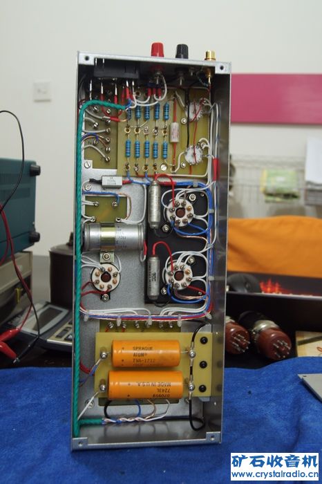

名机买不起,想听听名机的声音,仿一台吧。

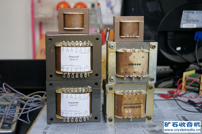

因为是200B和乐盘的套牛和机箱,省去了机箱开孔和布线的麻烦,装机只要用心,详细了解、领会200B提供的布线图,不需要太费事,倒是有机会学习名机的布线、接地等要领。

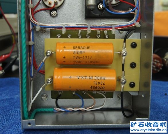

   电阻是普通电阻,耦合弄了8只TCC(用4只),滤波用4只黄皮思比40微发/450V,阴极电容32微法/150V(个子有点大,没有合适的),阴极电阻铝壳10W180欧。
   输出牛、扼流圈灌封,电牛考虑到散热没有灌,做夹子固定在200B提供的接线板上,考虑到原来的接线板强度和刚度不够,在原来的板上用AB胶粘了一小块2MM环氧板,沉头螺钉固定电牛,而且改造后的接线板有一定的弹性,可以吸收电牛的震动。

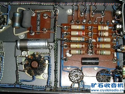

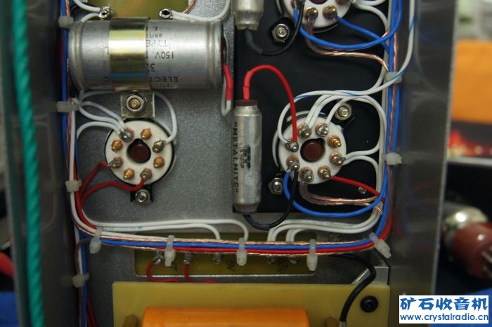

原帖由 天风雪雨 于 2011-5-10 18:04 发表
泼点冷水,楼主的走线的确很漂亮,但是却严重违反了强弱信号分开走的原则,输入管的栅极也没有用屏蔽线,而且连最起码的灯丝引线都没有用双绞线。这台机子的信噪比绝对不会好到哪去。
不相信吧,底噪只有0.6、1MV
发表于 2011-5-10 18:17:56 | 显示全部楼层
工整、漂亮、全是高级货、只有看的份儿!!!
 楼主| 发表于 2011-5-10 18:24:47 | 显示全部楼层
回复 12# 没钞疯 的帖子
那您好好看吧, 不要钱
发表于 2011-5-10 18:25:03 | 显示全部楼层

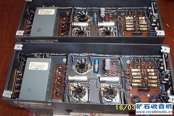

A1.JPG A2.JPG 发两张真正国都的PP确实不用屏蔽线和灯丝双绞线。
 楼主| 发表于 2011-5-10 18:29:06 | 显示全部楼层
我就是按此图布的线
